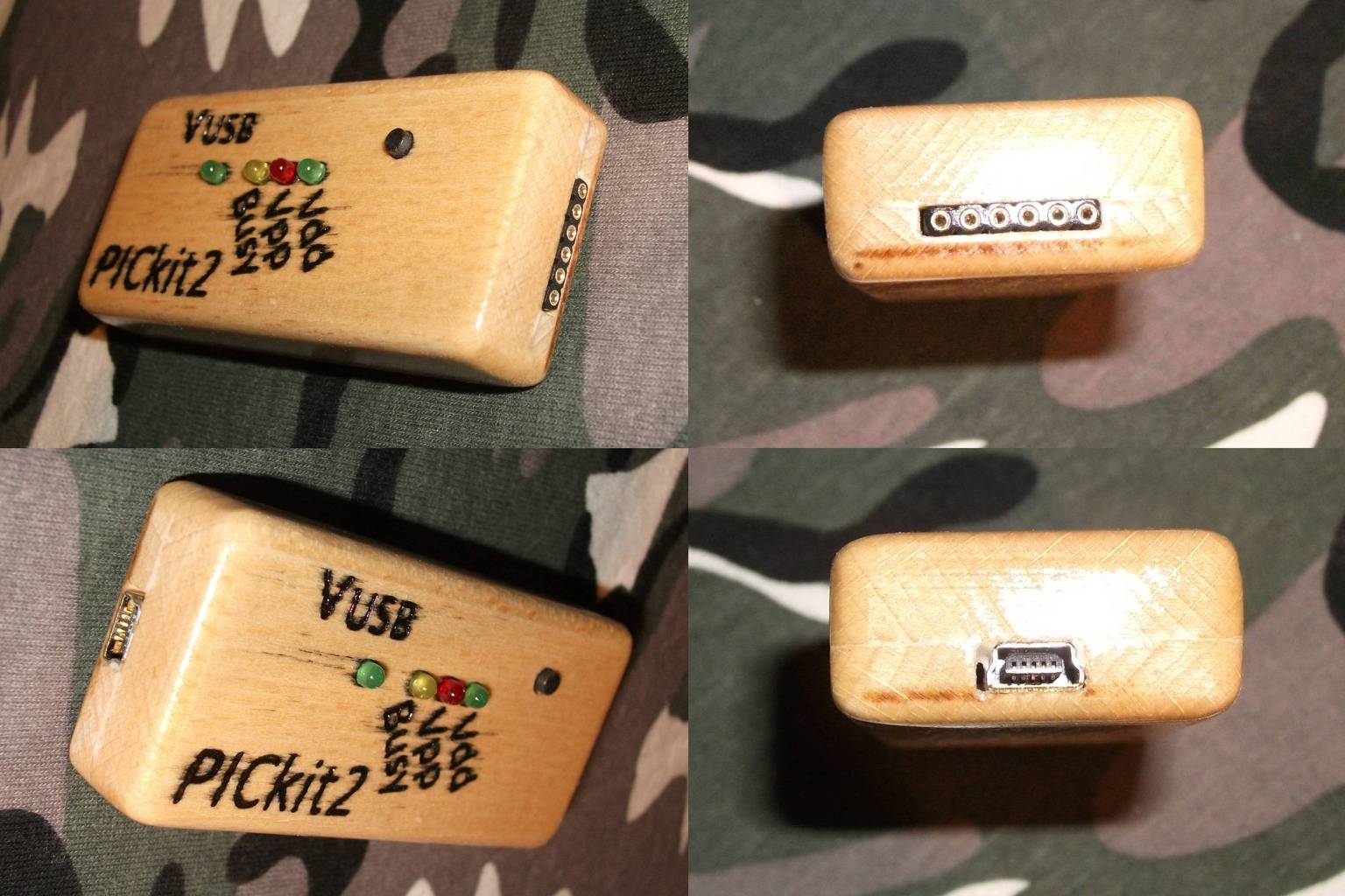

Norberto féle szerintem nem is igazán van. Mert ez gyakorlatilag watt-féle. Úgy emlékszem, talán 1-2 vezetősávot megvastagítottam egy parányival, néhánynál meg picit "gömbölyítettem" a töréseken. Tehát a Norberto-féle az gyakorlatilag max. csak Norberto-féle összerakást jelenthet.
Köszönöm szépen a információt! Jó kis dobozt csináltál neki!
A dobozolás szabi83 barátom érdeme.
Igaz, a tervezésnél közösen ötlöttük ki a méreteket és távolságokat. A hozzászólás módosítva: Szept 21, 2013

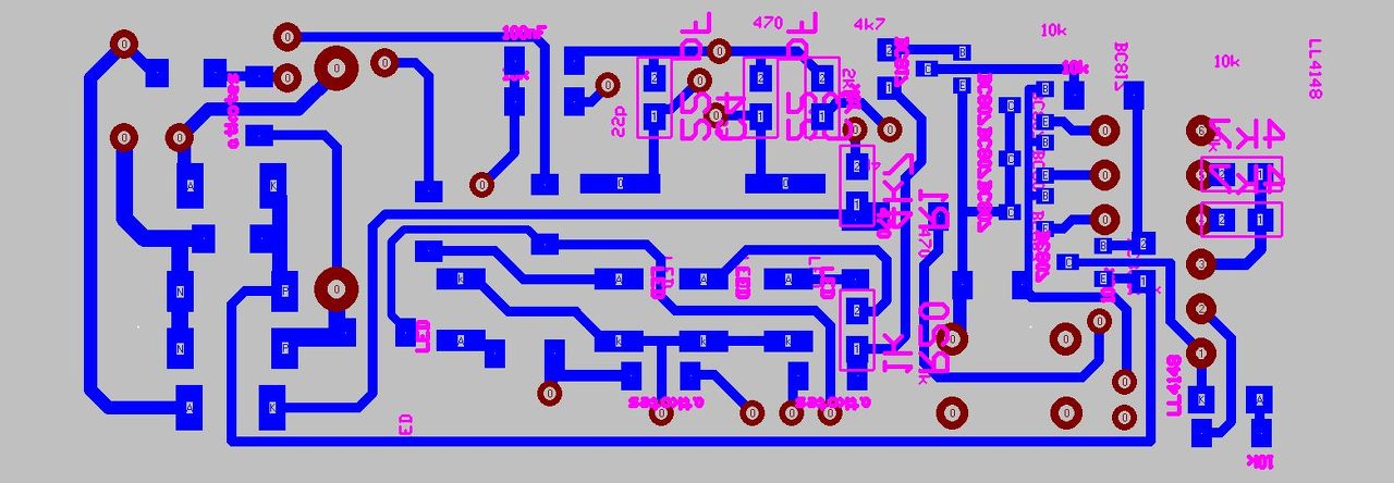

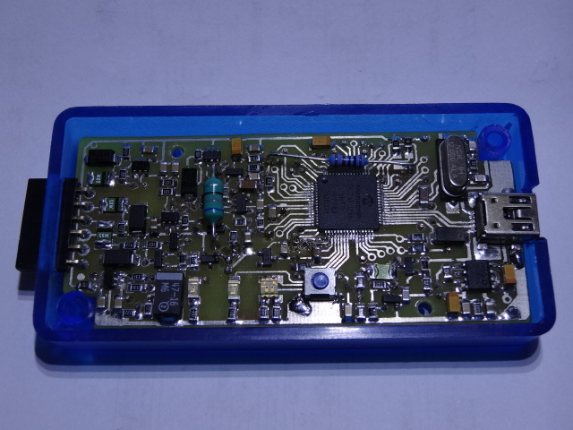

Nekem Sky féle van, ami szintén watt féle, Sky fórum társ tervei alapján felületszereltben.
Annyit módosítottam, hogy ez csak 3 ledes, mert Vpp ledet lehagytam, valamint a Vdd ledet szilva klón szerint kötöttem be, mert nem tetszett, hogy a Vdd változása szerint gyengül a fényereje (ezek miatt látható egy-két ferde ellenállás és átkötés, de ez csupán esztétikailag zavaró). A Vpp körbe ment a panelon, én levágtam a panel végéből, mert így fért be ebbe a jó kis dobozba, ezért van még egy átkötés a Vpp-nek. Azóta egyébként Sky készített egy újabb verziót, amelyen pl. nem megy körbe a Vpp. Nálam ez tökéletes már több mint egy éve. Csak azért irtam ezt le, hogy lehet watt verziót is felületszereltbe készíteni aki szeretne. ![]() Szerk: Ebben Si4539-es fet van IRF7317 helyett, tökéletes vele (anno ilyet kaptam). A hozzászólás módosítva: Szept 25, 2013
Azért ebben már több egyedi megoldás van, ezt lehet Sky félének hívni!
Az eredeti Sky tervezetű az szinte pontos mása a tiédnek, az átalakításokért én vagyok a felelős.
(Ami csupán a három led egymás mellé helyezése, Vdd led kapcsolt 5V-ra kötve, így mindig ugyanolyan fényerejű, Vpp vonal átkötve, a panel rövidítése miatt.) A hozzászólás módosítva: Szept 25, 2013
