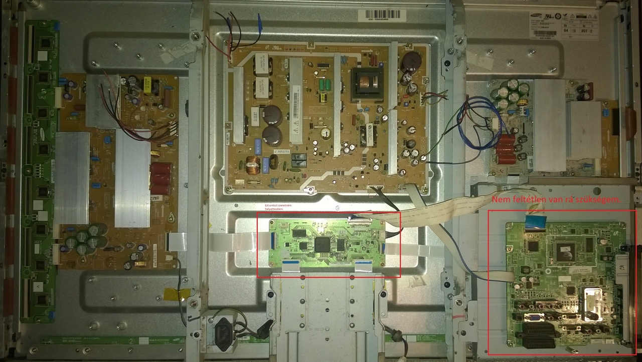

(#) nagzso hozzászólása Ápr 26, 2014 /
Sziasztok! Adott az alábbi Plazma TV (Samsung S42AX-YB04). A középső vezérlő része biztosan rossz. Csak kép megjelenítésre szeretném használni, minden egyéb funkció nélkül, úgymond egy "sima monitorként". Megoldható lenne egy ilyen megjelenítő vezérlő építése?
(#) eyess válasza nagzso hozzászólására (») Ápr 26, 2014 /
Miből gondolod , hogy az a hibás ? Több info kellene .Bármit is szeretnél vele amíg nincs kép , addig monitor sem lesz belőle.
(#) nagzso válasza eyess hozzászólására (») Ápr 26, 2014 /
Egy szerencsés véletlen folytán a 210V-os rész össze ért azzal a résszel. Már majdnem meg volt a hiba, de aztán jött a pukk és azóta azok a LEDek se villognak rajta, amik előtte villogtak. Az eredeti hibája az volt, hogy nem volt kép csak hang. A pukk után pedig úgy voltam vele, hogy nagy eséllyel meghalt rajta legalább egy IC, ha nem mind.
A tápot ellenőrizd le .Mert valószínű ott lett hiba .A kijelző hátulján fel vannak irva az értékek , hogy milyen feszültségnek kell lenni. Most , így fejből nem nagyon emlékszem , de azt hiszem +5v, +60v, +185v.Az Y board a lényeges , és azon is a kondenzátorok , illetve a Hibriid .Azért nem volt kép rajta.Smd biztosítékok is vannak , és üvegbiztosítékok is olyan 4a körüliek azt hiszem.Szóval a táp lenne első körben a lényeg.
A feszültségek nincsenek meg, mert hiányzik az engedélyező jel a vezérlőtől. Viszont a SPS-HI08 süt rendesen, meg az egyik LEDje be-be villan. Mindjárt megkeresem mit kell átkötnöm, hogy meglegyen a jel. De a táp amúgy jó, az le lett tesztelve a baleset után is. A kondik is rendben vannak, ESR-t mértem.

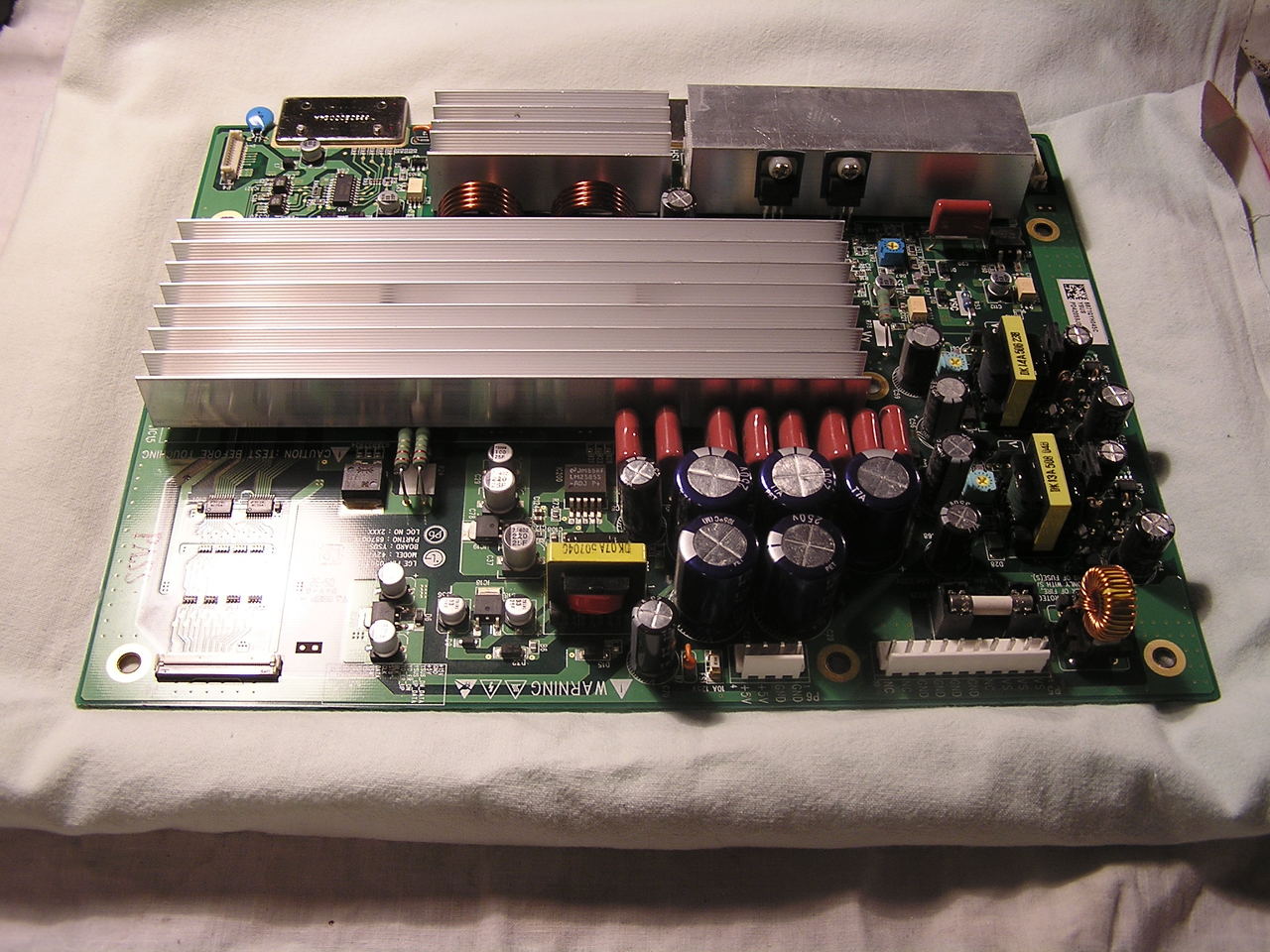

(#) erősáramú hozzászólása Jún 3, 2014 /
Hozzájutottam egy hibás plazma tv-hez (LG 42PX3RVA), ha meg tudom javítani, enyém lehet!
A tünetek: bekapcsolás után kb 5 perc, mire bejön a rendes kép, előtte sötét vagy villog.
Negyedóra-egy óra időtartamban kifogástalan kép, aztán homály, majd sötétség. Hang végig van.
A táp részben 5 db púpos elkót (3300 mikroF/10 V) cseréltem, mind hibás volt, lemértem, semmi változás. A tápfeszültségek rendben vannak.
Az Y-SUS-nak mindkét pufferjét lekötöttem, a félképek változatlanok voltak.
Sajnos a TV-hez nem értek, gyanítom, az Y-panel lehet hibás, de nem tudom, hol és hogyan keressem a hibát. Az Y-ra ráállítottam egy asztali ventillátort, hátha a melegedés hozza elő a hibát, minden hideg volt, de a kép akkor is elment. Esetleg a Z-panel? Az mit csinál?
Tisztelettel várom a nálam okosabbak hozzászólását!

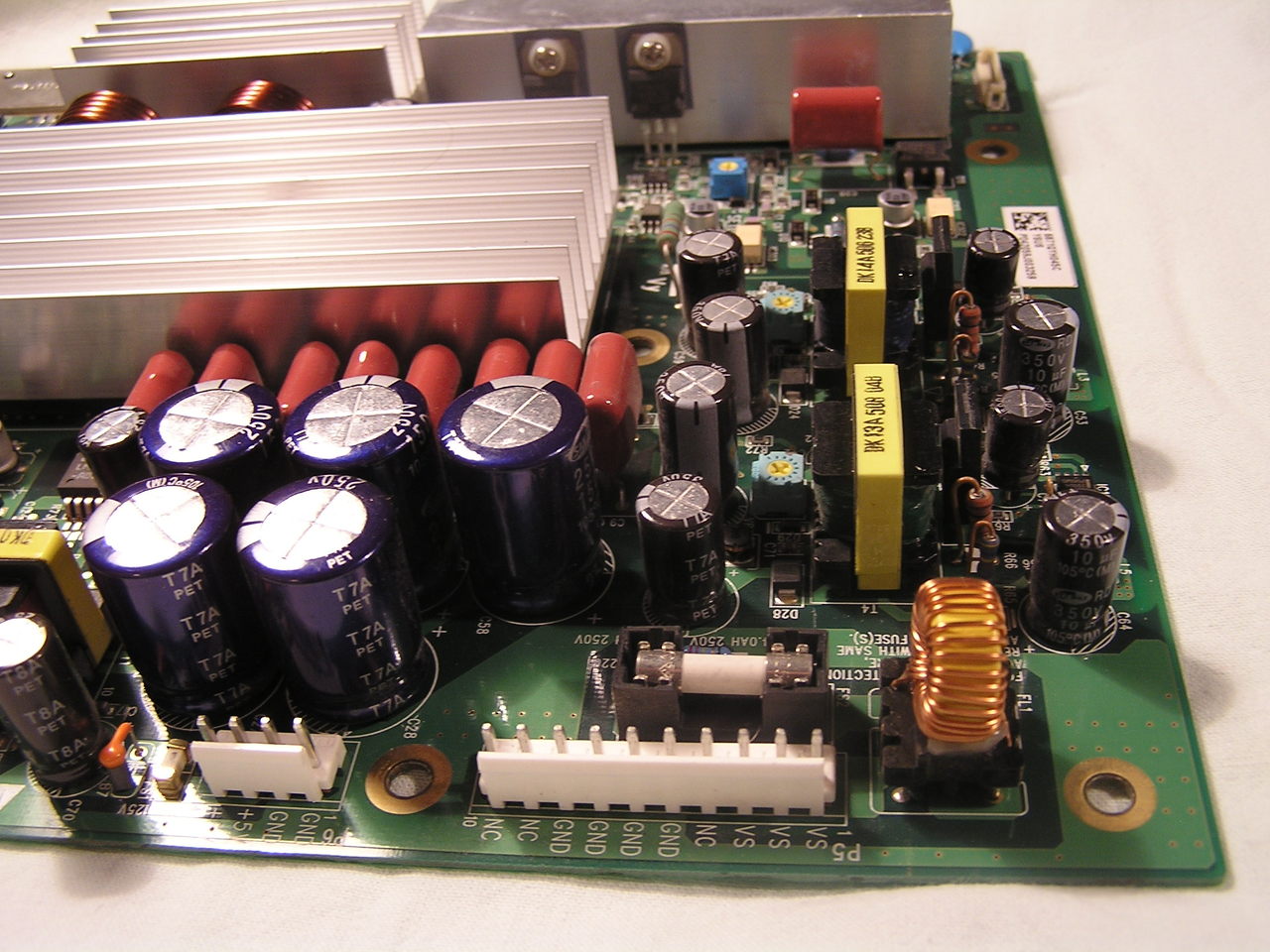

(#) eyess válasza erősáramú hozzászólására (») Jún 5, 2014 /
Sajnos vagy nem sajnos a kondenzátorokat mindenféleképpen cserélni kellene .A DC DC könverterek körül is meg a táp csatlakozók melletti nagy elkókat is Mert ha ne talán rosszabbodik a helyzet , akkor magával ránthatja a hibryd modult , ami a nagy hűtő borda alatt található .Előzd meg a bajt inkább , mert egy ilyen komplett panel 54000 Ft tól felfelé kapható , és ez baráti ár .És valamikor rántja magával a Z-sus oldali modult is , és a control boardot is .Ezen modulok összességében már nem érné meg a tévével való foglalkozást , ha mind a hármat meg kellene venni hozzá.És szerintem pár darab kondenzátor legyen 2500 ft még mindig olcsóbb mint 100000.
Mellékelek egy hibryd modult ami a hűtő borda alatt van .Cserélni nem könnyű a nagy felület sok hőt elvisz , és sok lába van , és hát a furat galván amire vigyázni kell nagyon szóval nem könnyű , de megoldható.Ez egy hasonló helyzetben lévő tévéből lett cserélve látható a hiba oka kicsit felrobbant , illetve szétégett.
(#) erősáramú válasza eyess hozzászólására (») Jún 5, 2014 /
Ha kiforrasztok egy elkót, lemérem, jó, akkor is cseréljem, vagy mehet vissza?
Én cserélném , mert idővel meg azt kellesz cserélni , amit nem cserélnél.

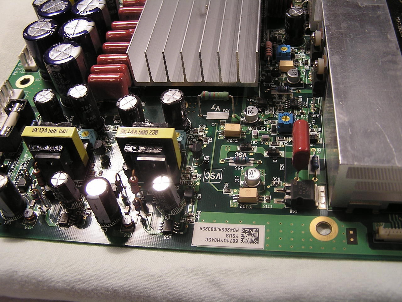

(#) eyess válasza erősáramú hozzászólására (») Jún 7, 2014 /
Igen ez az a borda alatt lakozik az a modul amit feltettem képet legutóbb.Reméljük ennek a cseréjére nem kerül sor.
Bejelöltem neked amiket mindenféle képen cserélni kell mielőtt tönkretennék a hibryd modult.
Oda írtam egy kis smd kondenzátor értékét erről tudni fogod , hogy a többit , hogy kell értelmezni.
És még megjelöltem a két trimmer potmétert azzal kell beállítani a feszültségeket , de ha ehhez nem nyúlt senki tehát gyári , akkor azokat nem kell bántani.A kis smd kondenzátorok cseréje is javasolt az a biztos , ha már úgy is ki van szedve mérés céljából , akkor már inkább újat tennék bele.Egyébként ezen kondenzátorok mérési értékei mások mint a nagy elektrolit kondenzátoroké.
De 220µF , csak ezen smd aluminium kondenzátorok esr mérési értékük más mint a nem smd elektrolit kondenzátoroké .Kapacitás igen , de esr értékük más egy kicsit.De egyenlőre szerintem a nagy elektrolit kondenzátorokat cseréld ki , és a két kis trafó DC DC konveter környékén lévőket is.Ha ezek után a hiba még is megmarad , akkor rátérhetünk az smd kondikra is .

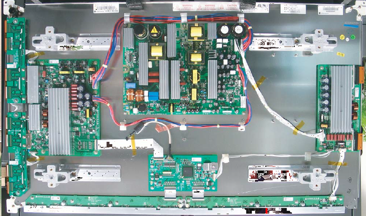

Egyébként a te tévéd belseje , ha jól sejtem , akkor ilyesmi lehet ugye ?
(#) erősáramú válasza eyess hozzászólására (») Jún 7, 2014 /
Ezekre gondolsz? Ezek már ki vannak forrasztva.
Pontosan erről a tv-ről van szó. Neked is ilyen van?
Nekem nincs ilyen csak javítottam .Másmilyen van .
Akkor a kék színű kondenzátorokat már cserélted jó.A többit amit megjelöltem azokat is kellene cserélni , vagy ha esr értékre tudod mérni megmérni .Mert bár nem mindig látszik kívülről egy kondenzátoron a hiba /púpos stb/ még is lehet rossz.Ezért , ha nem tudod kimérni esr re , akkor inkább cseréld őket , de egyébként is az a biztos .És még egy a két trimmer potméter között van két ellenállás az egyik Vs a másik Vsc feliratot is képvisel .Ezek értéke számít nagyon , hogy amilyen érték jelölés van rajta az annyi legyen.
