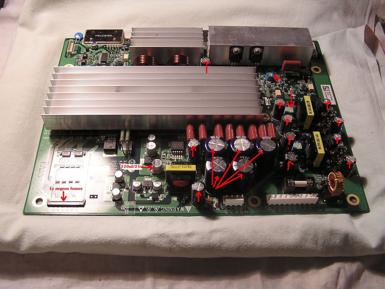

Írod a kondicseréket az Y-panelen, ez megoldaná a problémát, vagy csak biztonsági lépés? Azért kérdezem, mert 17 db "lábas" elkót látok rajta, és legalább ugyanannyi SMD kondit. Ez lehet, hogy nekem túl nagy falat lenne, különösen az SMD-k. A leírt tünetek alapján van valami tipped a hibára, vagy méréssel be lehetne határolni a hibás alkatrész(eke)t?
Sajnos vagy nem sajnos a kondenzátorokat mindenféleképpen cserélni kellene .A DC DC könverterek körül is meg a táp csatlakozók melletti nagy elkókat is Mert ha ne talán rosszabbodik a helyzet , akkor magával ránthatja a hibryd modult , ami a nagy hűtő borda alatt található .Előzd meg a bajt inkább , mert egy ilyen komplett panel 54000 Ft tól felfelé kapható , és ez baráti ár .És valamikor rántja magával a Z-sus oldali modult is , és a control boardot is .Ezen modulok összességében már nem érné meg a tévével való foglalkozást , ha mind a hármat meg kellene venni hozzá.És szerintem pár darab kondenzátor legyen 2500 ft még mindig olcsóbb mint 100000.

Ma kiforrasztottam a 16 db elkót! Kifejezetten egyik sem volt hibás, de a legtöbbjének volt kb 10%-os kapacitáscsökkenése. Most már csak a jövő héten tudom megvenni az új garnitúrát. Szerinted ez a 10% mennyit számít?

Azokon a kis aluházas SMD kondikon nem igazodok el, a jelölésüket nem ismerem. Azok is cserélendők?

Igen ez az a borda alatt lakozik az a modul amit feltettem képet legutóbb.Reméljük ennek a cseréjére nem kerül sor.
Bejelöltem neked amiket mindenféle képen cserélni kell mielőtt tönkretennék a hibryd modult. Oda írtam egy kis smd kondenzátor értékét erről tudni fogod , hogy a többit , hogy kell értelmezni. És még megjelöltem a két trimmer potmétert azzal kell beállítani a feszültségeket , de ha ehhez nem nyúlt senki tehát gyári , akkor azokat nem kell bántani.A kis smd kondenzátorok cseréje is javasolt az a biztos , ha már úgy is ki van szedve mérés céljából , akkor már inkább újat tennék bele.Egyébként ezen kondenzátorok mérési értékei mások mint a nagy elektrolit kondenzátoroké.

De 220µF , csak ezen smd aluminium kondenzátorok esr mérési értékük más mint a nem smd elektrolit kondenzátoroké .Kapacitás igen , de esr értékük más egy kicsit.De egyenlőre szerintem a nagy elektrolit kondenzátorokat cseréld ki , és a két kis trafó DC DC konveter környékén lévőket is.Ha ezek után a hiba még is megmarad , akkor rátérhetünk az smd kondikra is .

Ezekre gondolsz? Ezek már ki vannak forrasztva.

Akkor a kék színű kondenzátorokat már cserélted jó.A többit amit megjelöltem azokat is kellene cserélni , vagy ha esr értékre tudod mérni megmérni .Mert bár nem mindig látszik kívülről egy kondenzátoron a hiba /púpos stb/ még is lehet rossz.Ezért , ha nem tudod kimérni esr re , akkor inkább cseréld őket , de egyébként is az a biztos .És még egy a két trimmer potméter között van két ellenállás az egyik Vs a másik Vsc feliratot is képvisel .Ezek értéke számít nagyon , hogy amilyen érték jelölés van rajta az annyi legyen. A hozzászólás módosítva: Jún 7, 2014
