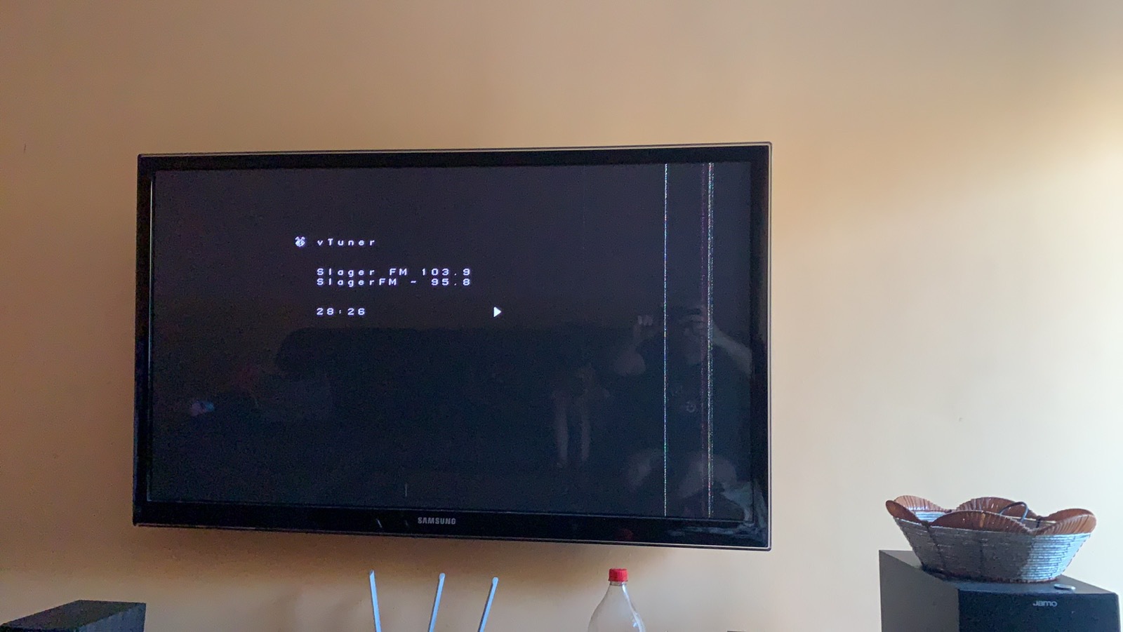

(#) llaczo hozzászólása Szept 20, 2020 /
Plazma tv-n született pár függőleges vibráló csík. Pixel hibát kizárnám mert szinesen vibrál.
Látott már valaki hasonlót? Az is nagy segítség hogy melyik egység a hibás.
Tipus: Samsung PS51D550C1WXXH
Köszi a válaszokat.
(#) kadarist válasza llaczo hozzászólására (») Szept 20, 2020 /
Függőleges csíkozás estén a függőleges elektródák szalagkábel-csatlakozóit kell tisztítani, újracsatlakoztatni. Videó: Bővebben: Link.
