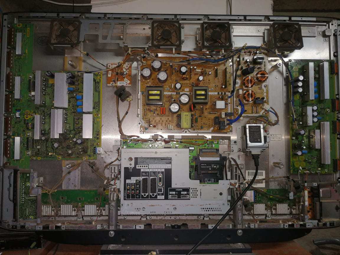

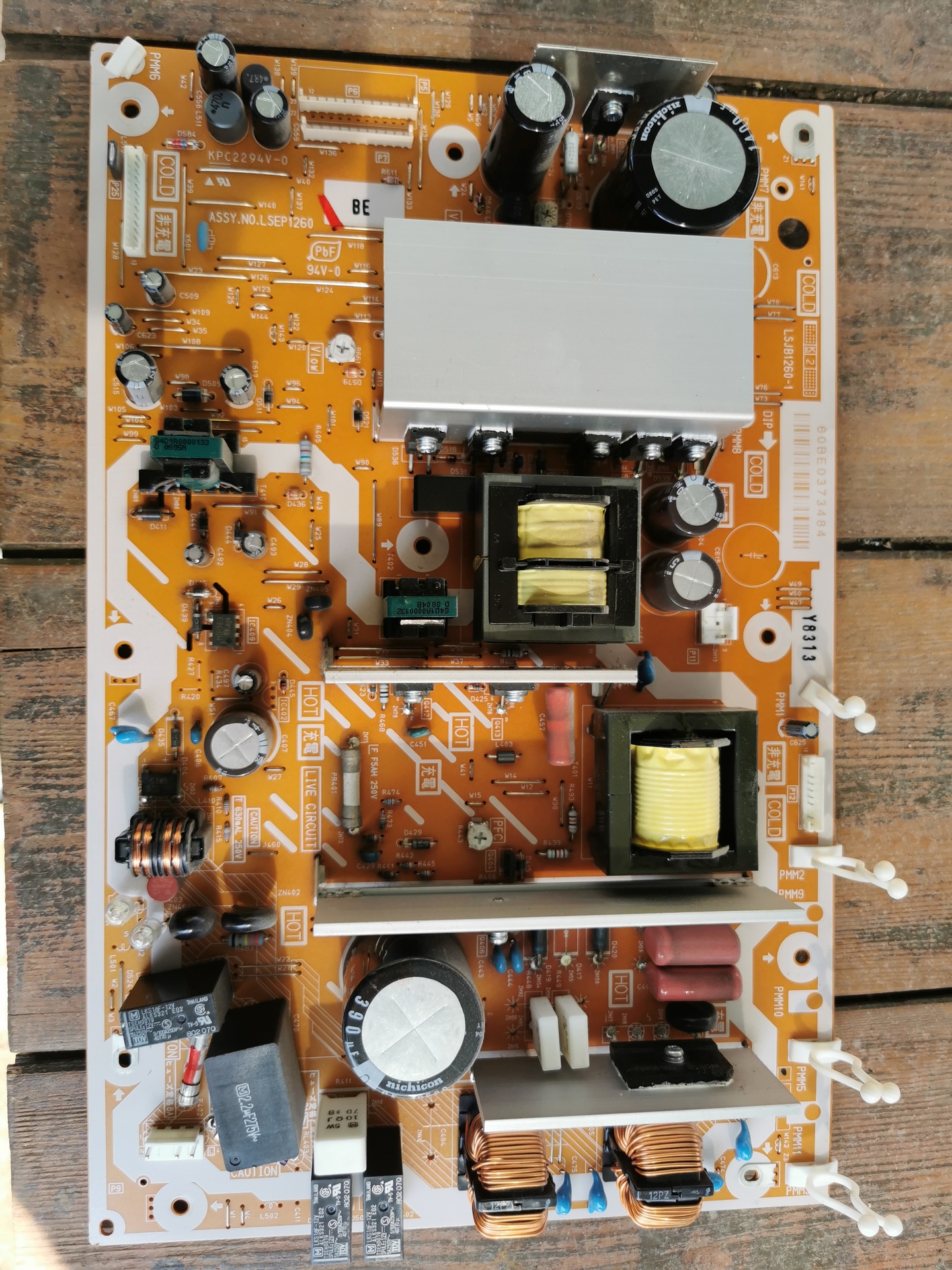

Sziasztok! Van egy Panasonic TH42PX8ES típusú plazma tv, ami azt a hibát produkálja, hogy nem kapcsol be. A power led világít rajta, illetve bekapcsoláskor hallatszik, hogy elindul a táp, de a kép nem jön be! Méregettem a táp részben, a "segéd táp" működik, relék kattannak a panelon, illetve a fő pufferen is van feszültség, viszont a 200Vos rész a plazma "vezérlőnek" nincs, átmértem az összes fet-et, diódát, mindegyik jó, minden biztosíték is jó.. a 200V el sem indul, egy pillanatra sem tudom mérni.
Mellékeltem 2 képet a panelről, merre érdemes elindulni? Előre is köszönöm!
Szia. Y és Z paneleket húzd le, és úgy mérd a feszültséget. Lehet a panel zárlatos, és nem tudja így ráadni a 200Vot.
Vagy azokon a paneleken mérted a tranzisztorokat, IGBTket?
Szia, ha le vannak húzva, akkor sincs a tápn feszültség, illetve akkor nem is kattannak a relék rajta, olyan mintha el sem indulna a táp, ha nincs rajta a 2 panel.. illetve mértem sima dióda állásban, nem zárlatos egyik oldal sem.
A tápegységben viszont minden félvezetőt megmértem, és egyik sem zárlatos, ennyit tudtam kideríteni. Illetve semmi sem melegszik ..
Nézd meg az egyenirányító melletti két fehér lapos ellenállást, nem e szakadt.
Megnéztem, mind jó, mégegyszer végig mértem a FET-eket, egyik sem zárlatos semmilyen irányba, lövésem sincs merre induljak el, ennyire összetett és sok alkatrészes tápot még nem "javítottam".. A 2db dióda is jó, a fő pufferen megvan a feszültség.
Merre tovább?
Már nem emlékszem, de ezek szerint csak hasonló tápot javítottam. Ott azt hiszem a PFCvel volt gond, nem volt elég feszültség a pufferen. Többek között a nagy ellenállások voltak szakadva.
Itt egy javítási kit. Nézd át, hogy nálad ezek az alkatrészek jók e. A tv bekapcsolas után nem villog pirosat? Ezt nézted? A hozzászólás módosítva: Márc 24, 2022
Szia, megnéztem a linkeken szereplő alkatrészeket, sajnos mind jó, illetve megnétzem a videót is, mégegszer megnéztem a feteket, illetve a biztosítékokat, de jó. Minden alkatrész jó a PFC körül..
Szia! Feszültségeket kellene mérni a kapcsolási rajz alapján. Egyébként az apróbb elektrolitkondenzátorok mérés alapján jó kapacitásúak?
Szia, paneljeivel, vagy csak a tápon önmagában? Mert ugyebár a tv-től kap jelet, hogy indítsa a 200V-os részt.. illetve kapcsolási rajzom sincs sajnos, de ha tudsz segíteni abban, hogy mit hol mérjek, azt megtudom csinálni.
Igen, most végig mentem az összes kis kondin, mind 1%-on belül vannak, igaz nem forrasztottam őket ki.
A tápegységet kellene górcső alá venni. A PFC és a fő táp áramköreiben van sok sorba kötött feszültségejtő ellenállás (PFC: R430 és társai, R442 és társai, R473 és társai). A PFC kontrollernek van tápfeszültsége (IC406, 6-8 láb között)? Ha az aktív PFC működik, akkor a step-up konverter kimenetén, a C446 pufferen 400V körüli feszültségnek kell lenni. Van egy vagon biztosíték is a lapon, akár SMD kivitelben is, ezeket is ellenőrizni kellene. Rajz: Bővebben: Link.
Nagyon köszönöm a rajzot!
Másfél órája ülök fölötte, kezdem érteni, hogy hogy működik..megnéztem a PFC ellenállásait, mind rendben van, nem szakadtak. Még nem mértem, mert ahhoz vissza kell rakni a tv-be a panelt. Kapcsolási rajz alapján vissza követtem a GATE meghajtó trafót, és környékét (a 200V-nak) ott is minden rendben, a kis meghajtó tranzisztorok is jók, a környékén levő ellenállások is, illetve jók maguk a FET-ek is. Minden SMD és sima biztosítékot vegéig néztem, ezek is mind mind jók. Most mértem áram alá helyezve, teljesen üresen, panelek nélkül. Így természetesen a PFC rész el sem indul, a pufferen nem jelenik meg feszültség, de ha a panelek rajta vannak, megjelenik, de utána a reléje old, és nem megy tovább. Viszont ami érdekes, így üresen mérve, a T410-nél (segédtáp) Van egyszer 5V, fixen, illetve 8,1, más feszültséget nem tudtam mérni sehol, de itt nem 15V-nak kellene lennie? A hozzászólás módosítva: Márc 28, 2022
Az a kérdés, hogy a C446-on mekkora feszültség jelenik meg, mert ha jó a PFC áramkör (step-up konverter), akkor 400V körüli, de ha nem jó, akkor csak 320V körüli mérhető ott.
Szia! Neharagudj a késői válaszért, most volt időm méregetni, nem jó a PFC, 320V jelenik meg a nagy puuferen, aztán kb. 15mp múlva kattan a relé, és elkezd esni a feszültség!
Akkor így meg is van a hibás terület. A PFC kontroller környékét kell megvizsgálni, alkatrészeket méregetni, stb.
Ezt a részt nézem át most, elvileg csak ez a PFC, átnéztem amennyire tudtam, minden kis smd tranzisztor jónak tűnik mérve (zárlat nincs), a kis Pr402-es biztosíték is jó, egyetlen dióda nem zárlatos, ellenállások(nem mértem végig az összeset) jók, megmértem ami a IC406-hoz megy több mega Ohm-on keresztül a feszültség osztó, az is jó. Viszont a nagy kondi 25qF-el kisebb, mint ami rá van írva, ez okozhatja esetleg? Egyszerűen nem találok hibás alkatrészt..
Az IC406 PFC kontroller 6-8 lábai között meg van az IC tápfeszültsége bekapcsoláskor?
