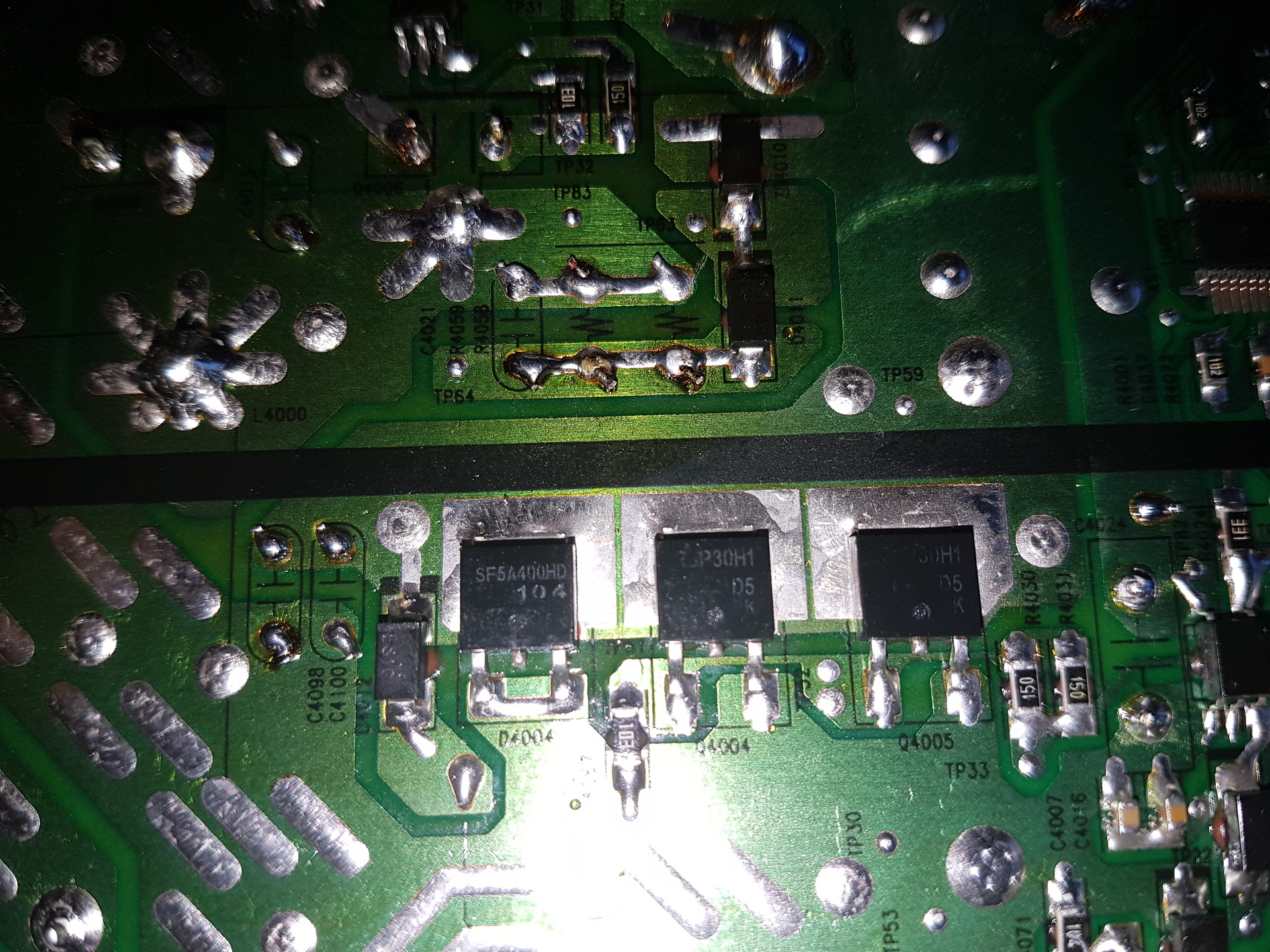

Jó napot mindenkinek. Eddig tartot a teszt üzem. A beteg fel adta. Reggel haza jötem éjszakából. El alvásnak nézni akartam egy kicsit. De 10 perc után kétt patanó hangot halotam és el ment a kép. Gyorsak ki húztam és neki áltam. Égési sérülés, repedés, duranási nyom nincs. Így maradt a mérés. A ball oldalon halotam a bukanásokat így a z-sus-ra nyanitotam. És van három dióda ami szöges. Lehet hogy el fáradt és ez okozta a problémát eddig is? Vagy a értékek változtatásával lett előidézve? Vissza álitotam a vs, va, vscan-t is. A c5089-es kondi még nem került beépítésre. El nézést ha enyit akadékoskodok. De plazmát még nem javítottam. A diódákat remélem lehet itthon kapni. Kijelző károsodhatot?
(#) sepu666 hozzászólása Feb 20, 2019 /
A z panel tápot lezúztam. A vs 50v a va 0v-3v közt ingázik. A vscan -50v-t. Probbál indulni de nem tud. Gondolom hiányolja a z panelt.
Találtam egy videot hogy ha le huzom a y panel tápot fel kell állnia a tv-nek. Sajna ez nem. Rá kötötem egy dvd-t. Nincs hang akár mitt csinálok. Gondolom nem ál fel. Ha a y rajta van akkor semi feszko nincs a vs, va mérésen.
