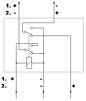

Sziasztok!Nem tudnátok egy olyan kapcsolást küldeni nekem,amibe 3 jel megy be és csak 2 jöni ki attól függően,hogy a 3 jel küzűl melyik kettőbe megy be jel???
Előre is köszi!
(#) tbence3 válasza Preston hozzászólására (») Dec 18, 2006 /
Helló!
Mekkora fesz megy át rajta? Mert szerintem logikai kapukkal meg lehet csinálni.

(#) Inhouse válasza Preston hozzászólására (») Dec 18, 2006 / 6
Ha egy 2 váltóérintkezős relét elbír a kimenet, akkor íme:

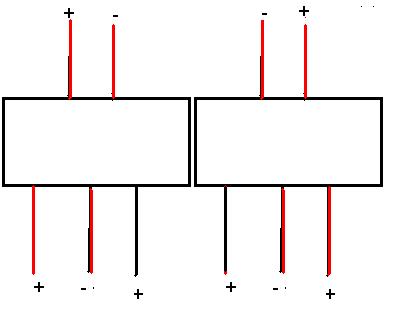

(#) elhungaro hozzászólása Jan 15, 2012 /
Sziasztok én is polaritást váltok éppen egy 400 W-os egyenáramu motornál öntartással ,az alábbi kapcsolással! Kérdésem lenne még, a motor miatt fellépő fesz. változás miatt nekem mindenképpen kondit , vagy trafót (ami épp van szétválasztva fö és vezérláramkört) használjak? Vagy fesz stabilizátor? Vagy van már olyan 24 V-os relé ami nem érzékeny rá ha egy motor párhuzamosan van vele kapcsolva?
köszi
