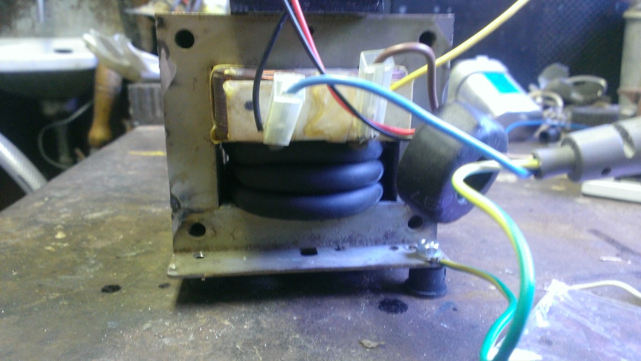

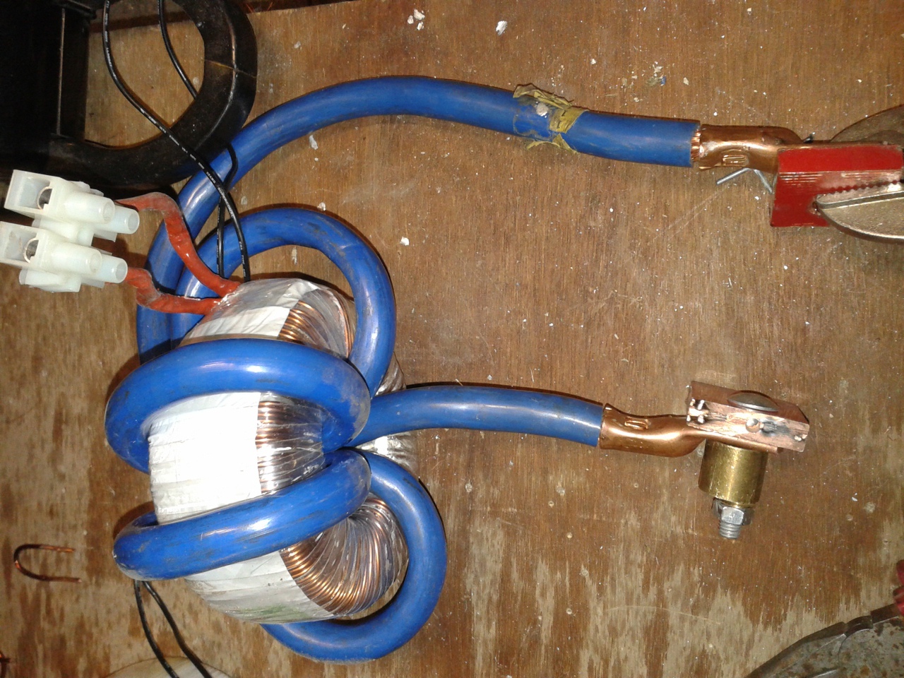

Teszt jelleggel tekertem két szekundert a primer fölé.
Szinte függetlenül működik a két szekunder. Az egyik árama/feszültsége max 10%-ot változik attól, hogy a másikat rövidre csapom, vagy hagyom üresen járni
(#) leveste válasza (Felhasználó 13571) hozzászólására (») Márc 5, 2016 /
Várj, két külön hozzászólás volt. Megpróbálom sorrendben leírni.
Azt hittem, ha két szekunder tekercset teszek a vastest közepére, azok kisöntölik egymást.
Ezért a két tekercset a trafó szárnyaira készítettem el.
Működik, de fele a feszültség.
Itt mértem szekunder áramot, 250A
Igen, az a vékony mórickadrót füstöl, persze.
Aztán tekertem középre, itt minden ok, valószínűleg így fog maradni.
Nincs is 250 a primeren.
A fénykép csak a tekercseket mutatja.
Igen, a lakatfogó épp a primeren van de ott csak 6-14A folyik.

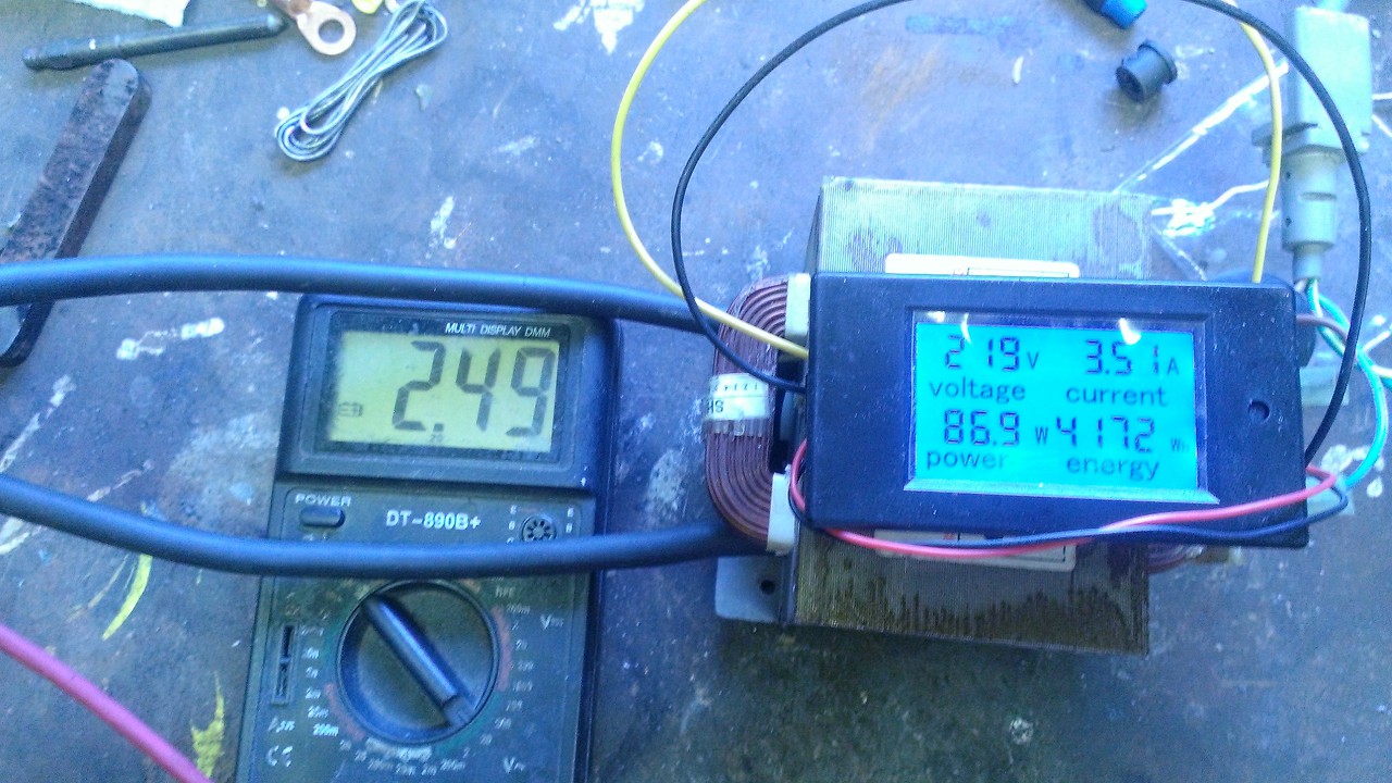

(#) leveste hozzászólása Márc 7, 2016 /
A mai tesztalany.
300VA toroid. Primer áram 10A szekunder 1.3V 1kA.
Szerintem ez a trafó jobb 12 V-os lámpatrafóként.

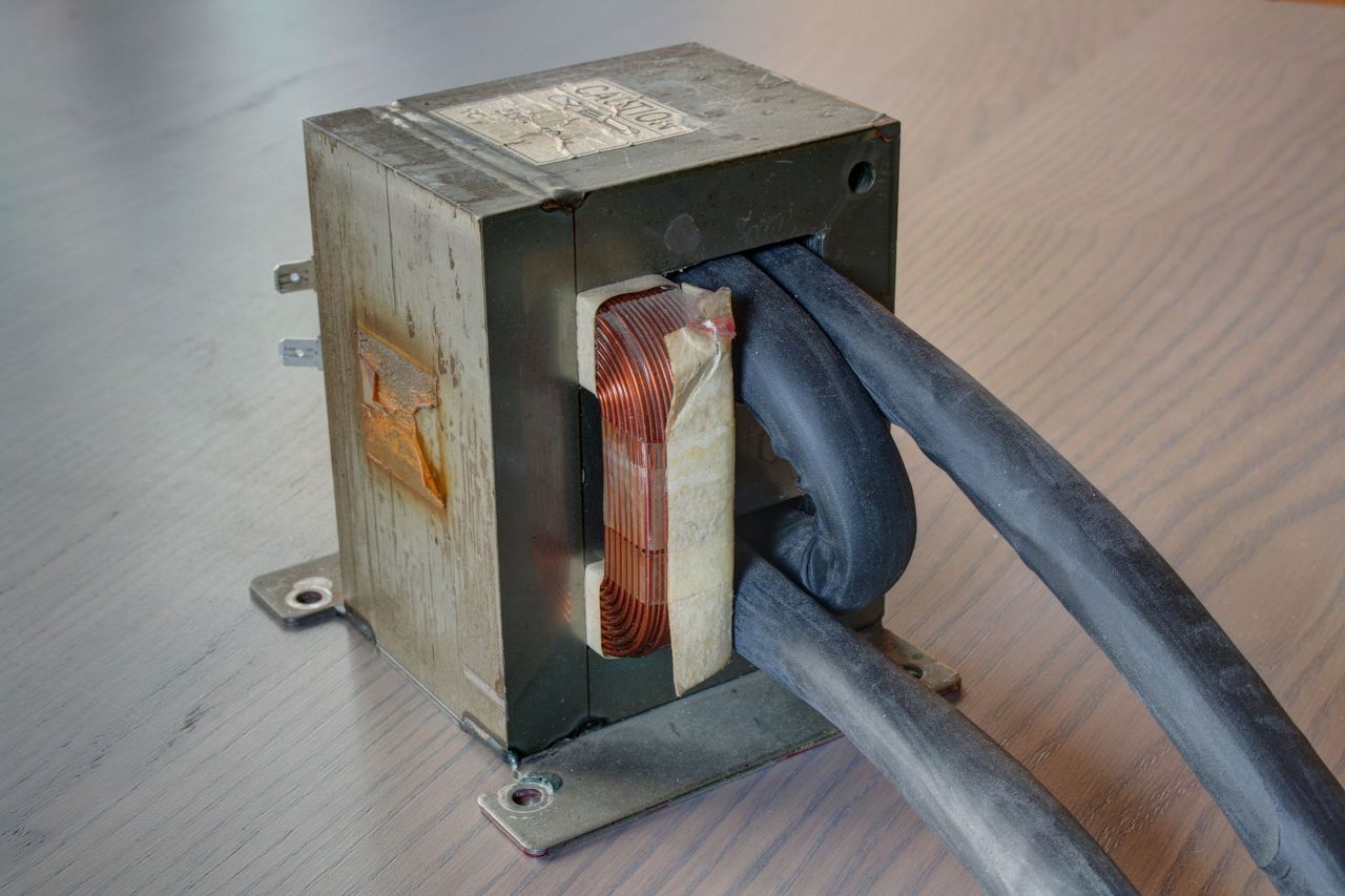

Elkészült a kis hobbi hegesztőm .Gondoltam közzé teszem. 1450A mértem hegesztés közben a csúcsokhoz közel. 2db 1,5mm-es lemezt teljesen jól összehegeszt.
(#) exabit válasza Nagy Tamás hozzászólására (») Márc 22, 2016 /
Szia! Nagyon jól néz ki, mehet a ki mit épített topikba is.
A kérdéseim: hogyan vezérled? Mit tapasztalsz mennyire gyorsan kopnak az elektródák? Vörösréz, vagy sárgaréz? Hogyan van rögzítve benne az elektróda? (A kilógó rúd be van vágva hosszirányban és a csavarral keresztben össze van húzatva?) Kb. hány mm2 a ponthegesztési felület?
(#) Nagy Tamás válasza exabit hozzászólására (») Márc 22, 2016 / 1
Szia! Köszi! Egyenlőre a vezérlés a karban lévő nyomógombal történik.Hosszú,vagy rövid ideig nyomom. Az elektródák CuCr ötvözetből vannak,kicsit jobb mint a tiszta vörösréz de azért reszelgetni ezt is kell.Az elektródák 10mm átmérőjűek . A 20mm -es rúd végébe 10-es furat az elektródának, és dekopírral "felhasítva " visszafelé,majd M8 csavarral összehúzatva. A 20-as rúd végében M4 hernyócsavar a biztonság kedvéért. A hegesztési pont momentán kb.7-8mm2

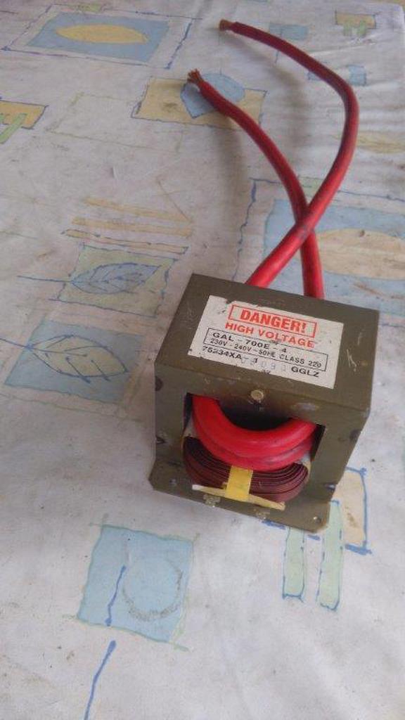

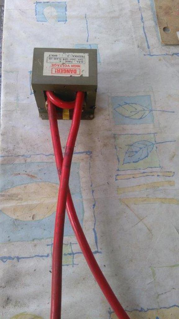

Volt egy felesleges 700W-os mikro trafóm, gondoltam kipróbálom milyen lehetne ponthegesztőnek. Kiszedtem a szekundert, a shunt-öket, és betettem 1 menetet, kb 10-12mm átmérőjű kábelből. Pontosan nem tudom mekkora keresztmetszetű. Gondoltam megmérem a szekunder rövidzárási áramát, ezért kértem kölcsön egy lakatfogót 1000A-es mérés határral. Nos 1,75V-ot és 12xxA mértem rajta. A primer áram felvétele 15-16A között mozgott. Ezek reális áram értékek lehetnek? Ha igen, akkor ekkora áram milyen vastag lemez ponthegesztésére lehet elég? Valamint ha a kábel végére teszek kábelszemet, akkor azt préselni vagy forrasztani érdemes? Csatolok képet a trafóról.
(#) granpa válasza Remci hozzászólására (») Ápr 6, 2016 /
Az az 1 menet, 2 (a kép szerint), a keresztmeszet kicsi, több kellene. Beletehetsz ~2× ennyit, ha nem ezzel a vastag szigeteléssel csinálod. A (jó)préselés biztosabb. Nem olyan sok a ~30 oldal, olvass vissza.
(#) erbe válasza Remci hozzászólására (») Ápr 6, 2016 /
A vezeték keresztmetszete szemre 16-osnak néz ki. A vastag műanyag nélkül 2 menetet 100-120 mm2-es kábelből is befűzhetsz. Az 6-8-szor akkora keresztmetszet. Annyi előnye van, hogy nem a szép piros szigetelés fog megolvadni rajta, hanem valóban hegeszteni fog.
A rövidrezárt mérés nem valós értéket mutat, mert a ponthegesztés "ellenálláshegesztés". Csupán az ellenállás abban a milliméternyi vasdarabban van, emiatt ott keletkezik a hő, amitől összeolvad. Nehéz kiszámolgatni, de úgy kell tervezni, hogy lehetőleg minél több jusson a vasba és kevesebb a rézre.
(#) Remci válasza erbe hozzászólására (») Ápr 8, 2016 /
Azt nem írtam hogy a vezeték átmérőt megblankolva, a csupasz rezet mérve értettem. Ilyet találtam hirtelen. De igazad van, mert igen gyorsan felmelegedett és meglágyult. Bár ezt csak kísérletképp, unalmamban csináltam, de szerzek valahonnan vastagabb kábelt és másképp szigetelve azt tekerem bele. Aztán meglátjuk.

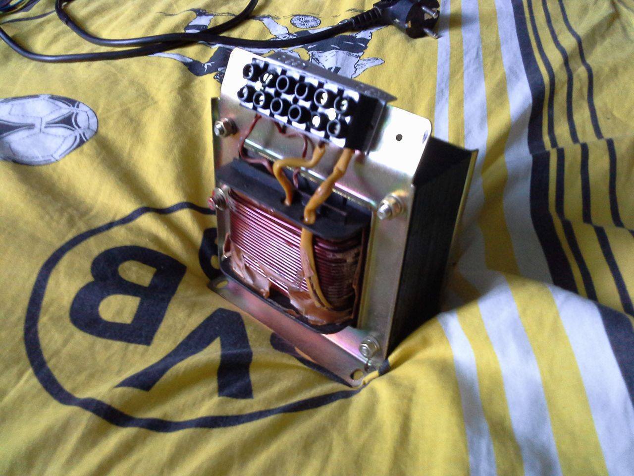

Sziasztok ,mindenki mikrótrafóból épít ponthegesztőt. Az lenne a kérdésem van nekem egy orosz akutőltő trafója az is jó lehet?Tanácsaitokat előre is köszönöm.

(#) gulyi88 válasza szlacos hozzászólására (») Ápr 18, 2016 /
Tegyél fel róla képeket, mérőszalaggal a vason, hogy realizálható legyen a mérete.
