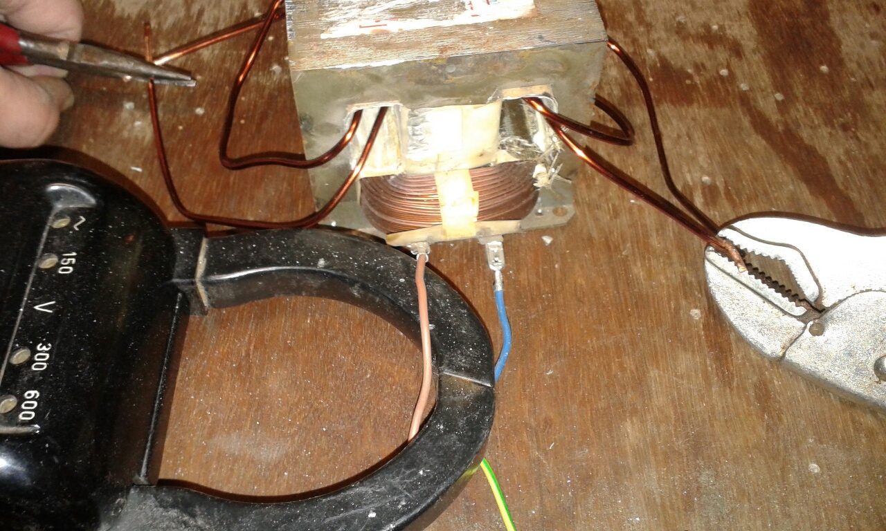

(#) leveste válasza erbe hozzászólására (») Márc 4, 2016 / 1
Mértem párat reggel.
A képen látszik a két szekunder. Nem egy nagy csoda, csak a teszt kedvéért tekertem 2.2-es CuZ ból két menetet a két oldalra.
250 A folyik per tekercs. Akkor is 250A, ha csak az egyik oldalon van rövidre zárva a tekercs.
A primer áram változik, de a szekunderek egymástól függtelenül tudnak dolgozni.
Nyilván az üresjárási feszültség fele akkora, mint a középső tekercsé.

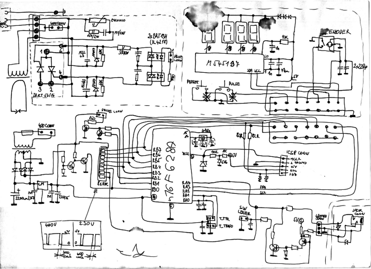

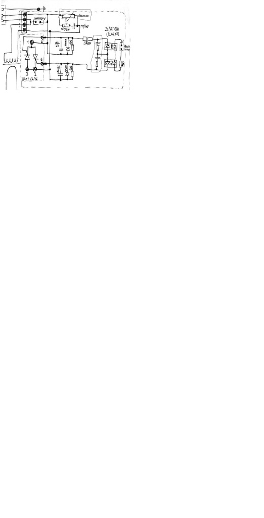

(#) csaki62 hozzászólása Márc 4, 2016 /
A fórumot olvasgatva sokan foglalkoznak ponthegesztő készítéssel.A foglalkozásomból adódóan nekem is szükségem lenne ilyen eszközre.Szert is tettem kettőre de egyik sem úgy szuperál, hogy dolgozni tudjak vele.Az egyik egy TECNA TSW1600 ebbe 3db 80000mf elkó van.Kérdés hogy tudnám a kondik kapacitását le ellenőrizni.A másik egy békebeli vasmagos szerkezet, sajnos a típusát nem tudtam kideríteni.Elviekben ez működő képes lenne csak a villamos paraméterei meghaladják a hálózatomat.Adat tála szerint10kw-os lenne 220-380-ról üzemelne.Üzembe helyezéskor 220v-ról betudom kapcsolni üres járásba de terhelésen a legkisseb fokozaton is leveri a 16-tos megszakítót.A fórumon keresgélve találtam egy kapcsolást ami szerintem orvosolná a problémámat,de sajnos néhány alkatrész adata hiányzik.Csatolom a kapcsolást hátha valaki tudna segíteni.Előre is köszönöm.
(#) adri986 válasza csaki62 hozzászólására (») Márc 4, 2016 /
A kondik ESR értékét kellene megmérni, ezt ESR mérővel tudod megmérni. Sajnos 10Kw egy fázisra nagyon sok.. kb 45-50 Amper lenne a felvett áram, próbálj meg valamiféle ballasztot elé tenni (bár szerintem ez használhatatlanná tenné a gépedet) vagy próbáld meg a hosszabitó kábelt feltekerni mint egy légmagos tekercset , hátha..
Képen sajnos nem sok látszik, gondolom feszültség csucsnál akarod bekapcsolni.., ez a félperiódusos késés lazán megoldható 4538 monostabilossal és egy 4541 időzitővel
A hozzászólás módosítva: Márc 4, 2016
(#) csaki62 válasza adri986 hozzászólására (») Márc 4, 2016 /
Nálam hozzá értőbb emberek úgy okoskodtak, hogy a képen bejelölt (C420R20) nak nevezett alkatrész valószínűleg PTK lenne,ami valószínűleg előmágnesezné a vasat.Ezzel lényegesen csökkentené a bekapcsolási áramot.A trafón vannak fokozatok amivel lényegesen alacsonyabb teljesítményen is tud üzemelni.A másik kérdés az optók előtti (szűrők értéke)lenne.A mellékelt kapcsolás innét származik. Valahol le van mentve az egész cikk majd estére meg keresem.
