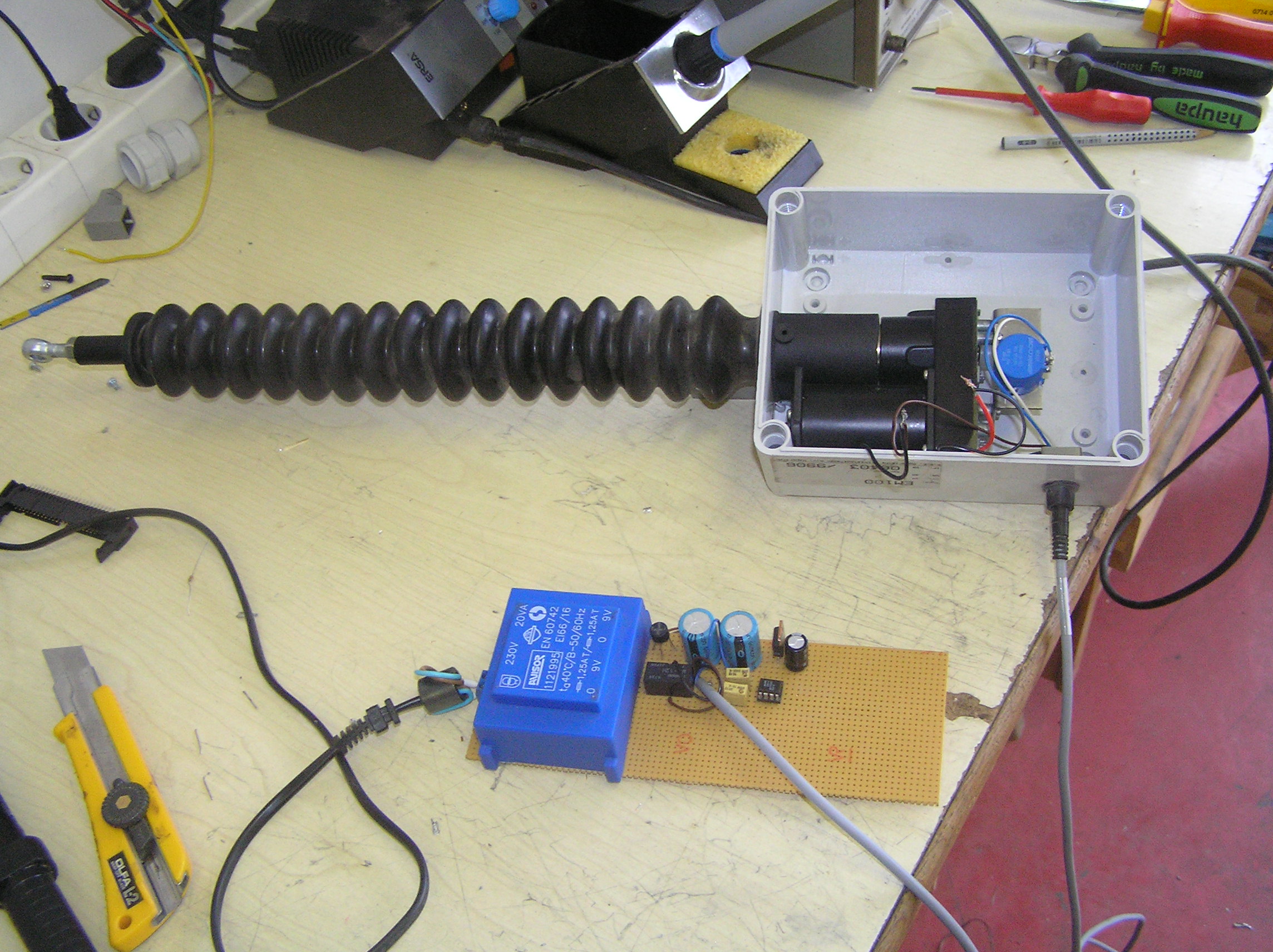

Egy olyan problémám lenne hogy egy poti-ból kelene végállás kapcsolót csinálni.
Van egy készülékem ami anyit tud hogy kis dobozban van egy 24V-os egyenáramú motor ami egy meghajtáson keresztül egy menetes orsót mozgat. A dobozkából áll ki egy gumiharangba bujtatott rúd, ami maga az orsó. S a motor hatására ez a rúd kinyulik avagy összehuzódik.
A probléma az hogy ennek a cuccnak rendkivül összetett vezérlése van. A dobozban csak a motor van, de nincs benne végállás kapcsoló. Helyette egy 10fordulatú nagypontosságú potit hajt a motor egy csiga áttételen keresztül. A berendezés vezérlése a poti pilanatnyi értékéből tudja hogy mienyire van kitolva a gumiharang. S már emlitettem hogy nagyon összetett a vezérlés, ahoz hogy müködjön több berendezés összekapcsolása szükséges.
Nekem pedig most egy bemutató darabot kellene öszehoznom, minden inteligencia nélkül a lehető legegyszerűbben.
A lényeg hogy a cucc egész álló nap kitóljon s visszahuzzon megállás nélkül.
Egy olyan kapcsolásra lenne szükségem ami egy meghatározot ellenállás értéknél polaritást vált a kimeneten (mondjuk egy egyszerű relé ki-be kapcsolásával) majd ezt egészen addig megtartja még az ellenállás egy másik értéket el nem ér. S ekor viszaáll az eredit polaritás s az addig tart még el nem érjük az előző meghatározott értéket.
KONKRÉTAN: nem tudni hol ál a poti. Elindul a motor s eléri az alsó végállást ami 500ohm. Ekkor polaritás váltás történik s motor elindul a másik irányba. Ez a felső végállásig tart ami 4.7K. Ekkor megint polaritás váltás s robog a motor viszza egészen 500ohm-ig.
S ez megy egész nap.
Bocsánat ha hoszú lett de úgy éreztem jobb ha pontos leirást adok.
A segítséget előre is köszönöm!!!!!!
(#) Pafi válasza G.G. hozzászólására (») Jan 8, 2008 / 4
Egy 555-ös IC trigger és threshold lábára rákötöd a potival leosztott tápfeszt, és kész. Na jó, ez így 33 és 66 %-nál kapcsolna, ezért még be kell tenni sorba a poti alsó és felső végére 1-1 ellenállást.

(#) G.G. hozzászólása Jan 9, 2008 /
Továbbá:
Elöször is mindenki érdeklödésést és/vagy segítőkészségét szeretném mefgköszöni. Örülök hogy ilyen gyorsan túl jutottam a kérdésen.
Másodszor pedig szeretném leszögezni hogy a berendezés nem "szexuális segédeszköz" ahoz sajna túl lassan megy. S még csak nem is fényszorómagaság állitó.
Ez a berendezés egy olyan bonyolult klímarendszer része amit sertés istálóban szoktak alkalmazni.
Az épület hoszában elhelyezet légbeejtő csatorna lapátjait zárja ill nyitja, a szükséges frisslevegő igény szerint. S ezt a cuccot szeretnénk bemutatni az expon egy kiállítás keretein belül.
[b]feldobok néhány képet is a kiváncsiknak.
