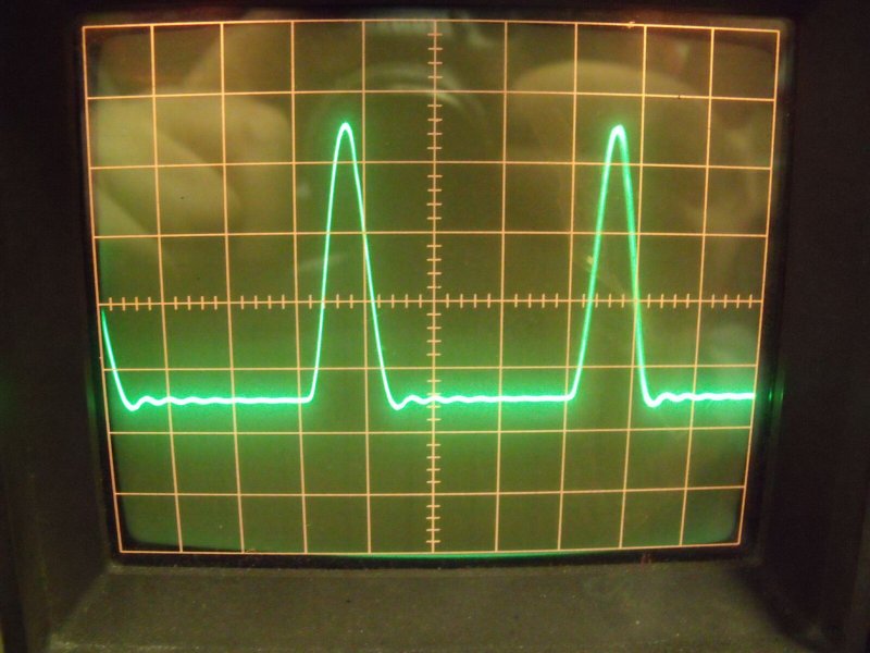

Még hogy ismereteid hiányosak?Ellenkezőleg ![]() El sem hiszem ,hogy végre valaki leírta miért jobb a híddal szemben az egy diódás egyenirányítás.Ezzel ugye megfejtetted a tekercs polaritása kérdést is. Jól látod sosem volt itt válófeszültség egy FET-el. Két FET beépítésénél már forgatva van a feszültség így ott már lehet beszélni váltóáramról mivel az áram folyásának iránya is változik.Oda már nem jó az egy db dióda.Én végeztem méréseket kb 25 % hatásfok javulás volt mérhető két FET es megoldásnál.
Szia! Ha viszont az egyfetesre teszel kondit és egy diódával egyenirányítod (azért a tekercs rúg ezért kell dióda mindenképp) ott is van akkora a hatásfok javulása!

Lényegen nem változtat. Transzformátorhoz, mert ez ugye az.Váltóáramot illik használni illetve rezgőkörhöz pedig szinusz jelalakot. Az hogy így is működik csak annyit jelent ,hogy viszonylag nagy veszteségek árán tudod a teljesítményt a szekunder oldalra juttatni. Szerencsére ez a rossz hatásfok itt még pont belefér így használható megoldásként az egy FET-es meghajtás is.
Azt leszögezem,hogy a kétfetes illetve H-Hídas verziónál ez a rezgőkör nem működik! Semmit nem emeli a hatásfokot ahogy néztem viszont egy fettel nagyon sokat számít..A négyszögjelet persze nem szereti a trafó hiszen ott végül is egyenáramot kap meg nem a kondi ezt a négyszögjelet kicsit átalakítja..
Bővebben: Link ez van a dióda után a szekunderen a kondival..
Próbáld ki hogy kihagyod a diódát , vagyis nem kihagyod hanem úgy kösd rá a tekercsre mint ahogy a relékre szokták záróirányba ,szerintem még jobb lesz az eredmény.
![]() valahogy így: tekercs,dioda záróirányban,puffer kondi ezek mind párhuzamosan.
Azért van ám ott kicsi a másik oldalon is mi az önindukcióból keletkezik! Még úgy nem próbáltam,hogy mondod de akkor nem világítana az izzó egyik helyzetben! Márpedig világít
