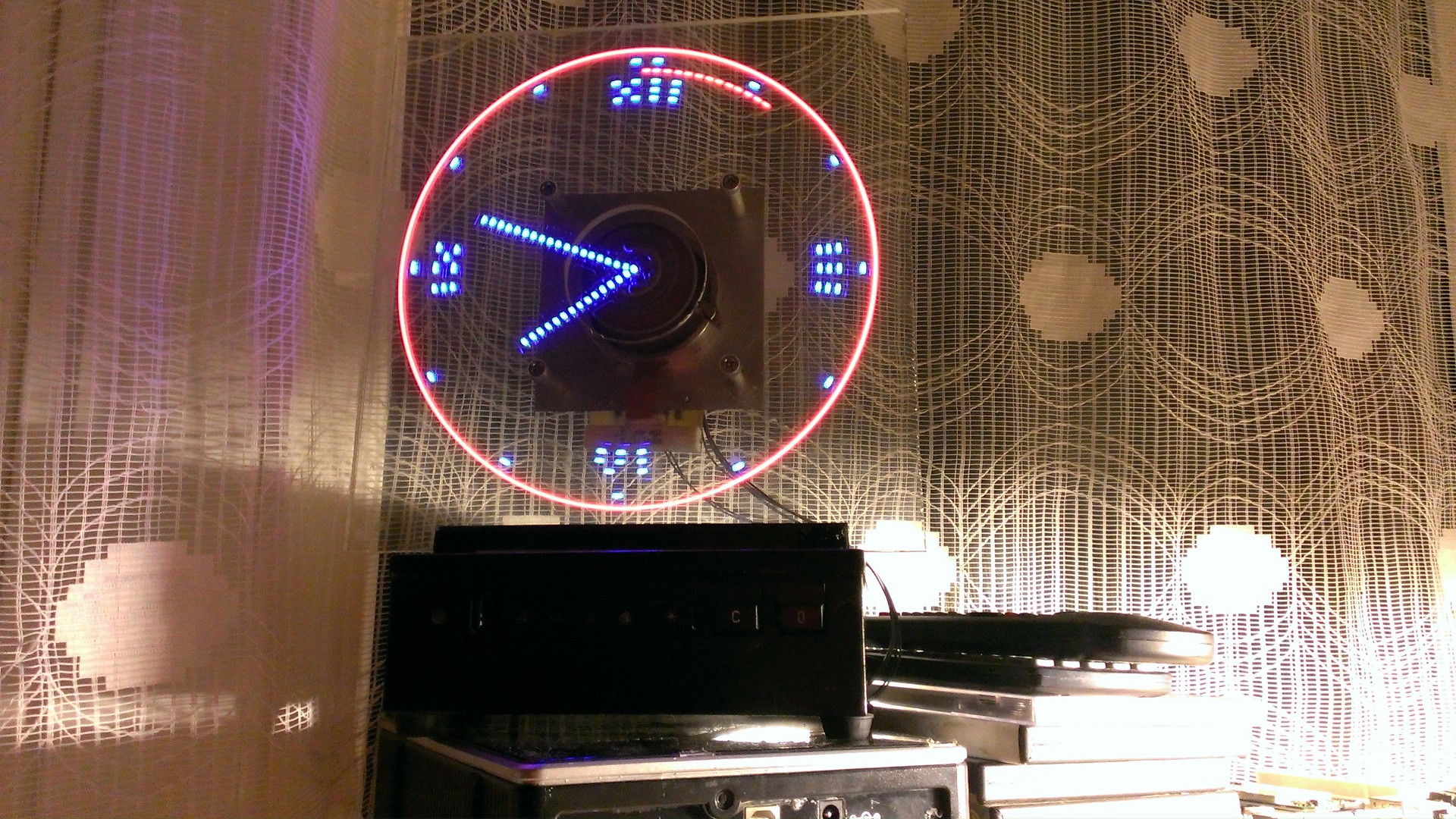

Sziasztok! Újra beindítottam az órámat. 2016-tól le volt állítva. Előtte 2006-tól folyamatosan ment 10 évig. Közben 2010-ben kapott egy új Patexati féle nyákot Hp41C kolléga 886-os progijával. Most is hibátlanul működik. Csak egy elemet kellett benne cserélnem.
Viszont a távirányítója az nem valami jó. Az is működik, csak többször kell megnyomnom egy gombot. Már nem emlékszem, volt a 886-os verzióhoz valami RC5-ös távitányító? Vagy nyákterv? Vagy csak a 16f84-es program volt elérhető? |
