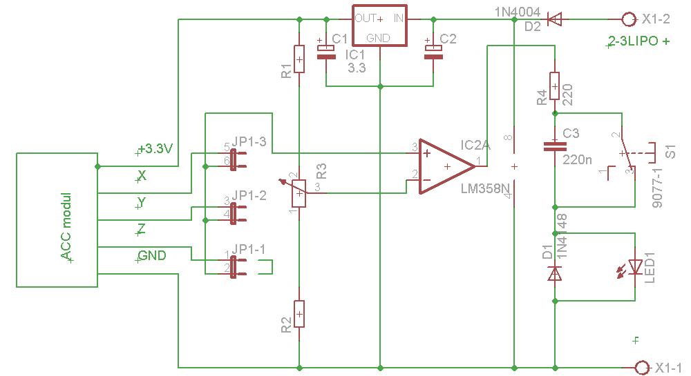

Másik érdekesség: a kiegyensúlyozás, ehhez egy speciális műszert készítettem, az órára fel lett erősítve egy gyorsulásmérő a kimenete egy komparátor bemenetére, a poti finom beállításával a led röviden felvillan mikor a gyorsulás + amplitúdója maximális, ekkor a stroboszkóp hatás miatt a forgó panelt állni látjuk, ez megmutatja hogy hová kell még súlyt tenni a dinamikus kiegyensúlyozás érdekében.
A gyorsulásmérő: http://www.mikroe.com/eng/products/view/133/three-axis-accelerometer-board/ És a rajz:

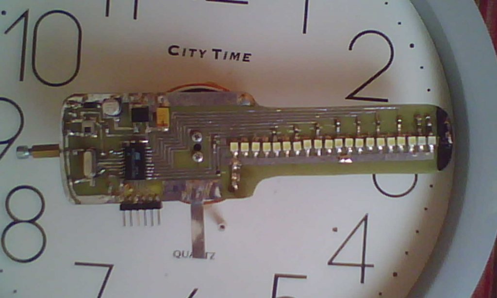

Kipróbáltam. A kijelzés állás tökéletes. Scrolloz elég gyorsan, ami kicsit nehezíti a beállítást. Ha nem vagyok eléggé pofátlan ezt hol lehet ezt kikapcsolni (mármint a scrollozást)? Viszont, van egy hiba: Ha a szövegkijelzést bekapcsolom, nem veszi le az órakijelzést, hanem összekeveri a kettőt, és olvashatatlan. Bocsi az értetlenségemért, de ha összejön hiba nélkül, lesz egy vízszintes kijelzésű progink is (hála neked). Üdv: Zsolt

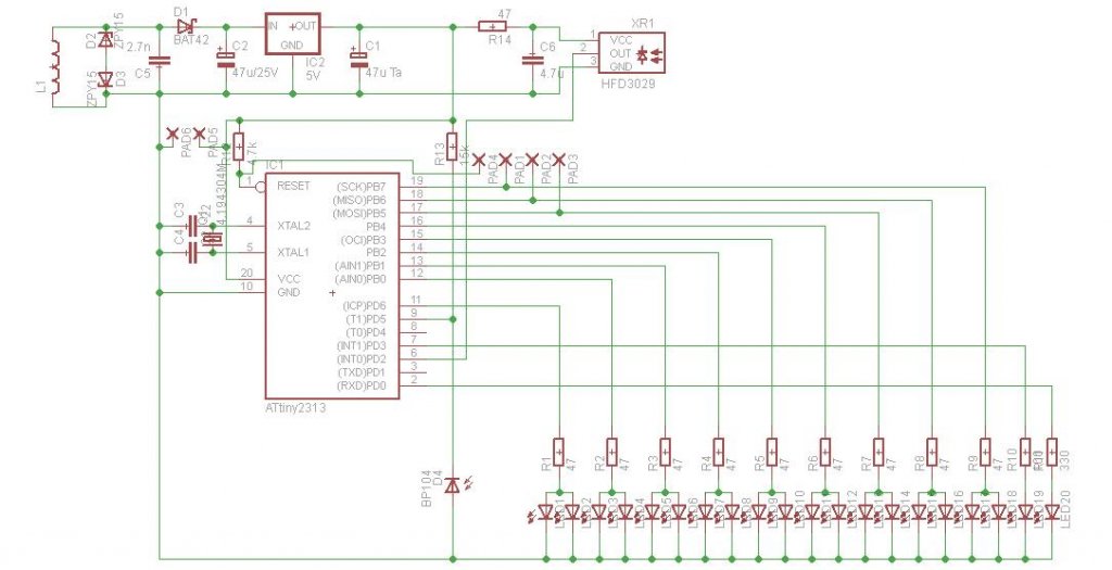

Azt szeretném kérdezni, hogy ahhoz a 16f628-as propeller verzióhoz (5mm), amely már tartalmazza a PCF8583-as IC-t, de még nem tartalmazza az elemet, jó az eredeti vicsys féle bázis+távirányító, vagy új kell abból is? Azért feltöltöm a nyáktervet, hogy miről is beszélek!
Mivel a lábak más funkciót kaptak, így a cikknél szereplő program nem jó ehhez a kapcsoláshoz, panelhez. A prop_new_628 valamelyik változatát töltsd le, módosítsd a távirányítódhoz, fordítsd le...
Köszönöm a gyors válaszodat. Tehát akkor a nyák az jó, a panelok jók, csak a programot kell módosítanom a távirányítóban és kicserélni a propellerben. A bázis az maradhat? Esetleg van ehhez a példányhoz saját távirányító?
Igazából ma akarom megrendelni az alkatrészeket és ezért szeretném megtudni, hogy jó-e. Már az első propeller clock-on túl vagyok, ez a második videófej motorral működne. Esetleg van olyan változat, amit ha építenék, akkor már inkább azt lenne érdemes? Valamilyen jól kiforrott példány, ami árban is hasonló? Bocsánat a kérdés záporért, csak örülök neki, hogy pont te válaszoltál, mivel te vagy az egyik legnagyobb fejlesztő ebben a cikkben.
Véleményem szerint 16F628A -val (410+Áfa) már nem érdemes megépíteni. 16F648A (470+Áfa), 16F88 (620+Áfa) kellene legalább mind a bázisba mind a rotorba. Ha spórolni szeretnél a kontroller árával és mégis nagyobb tudású, 18 lábú kontrollrellel felépített óra a cél, akkor 16F1827 (360+Áfa) vagy 16F1847 (390+Áfa). Ezek a lábkompatibilis, advanced midrange alapú verziók még nincsenek tesztelve. Bármelyik rotor működtethető bármelyik bázissal: többszáz kombináció lehet. Korlátok: - 18 lábú kontrolleres bázis nem képes mérések végzésére - A rotornak kell fényt mérnie a fényerő szabályzáshoz. - 18 lábú kontrolleres rotoron nincs fényerő állítás. - 16F628(A) kontrolleres rotoron nincs mérés. - 20 lábú kontrolleres bázis képes a fényerő mérésére. - 20 vagy több lábú kontrolleres rotorra van fényerő állítós verzió. Egy kicsit drágább megoldás, de mindent tud: 18F2450 / 18F2550 USB bázis, 18F2520 / 18F2620 DIP vagy SMD rotor. Itt részleteztem a feljesztés eredményeket, melyik verzió mit is tud. Mára már egy kicsit elavult a két héttel ezelőtti táblázat... Készülőben a 16F88 és a 16F886 bázisok új (4.10) verziója, ami képes a rotorral való kommunikációra is. Remény van a 16F886 rotor kommunikációs változatára is - az adatok és a program elfér, ha az infra vétel kimarad belőle. Ha a bázis képes a rotorral kommunikáni, a rotorra nem kell infra vevő és az RTC, az elem. Ha a bázis még méri is a fényt, a hőmérsékletet, páratratalmat, a rotorról lehagyható a fotoellenállás, a hőmérő és a páratartalomm mérő. A súlyeloszlás megváltozhat...

Kipróbáltam a küldött fájlokat. A tapasztalatok: A digit óra és dátum kijelzés tökéletes, a távszival történő scroll tiltás szintén. Amikor bekapcsolom a szövegkijelzést, értékelhetetlen a kiírás, viszont amikor kikapcsolom, egy pillanatra tökéletes. Elküldöm, az általam módosított fájlt (kivettem belőle, ami nekem nem kellett, de előtte az origit is kipróbáltam, és bár fordított kijelzéssel, de az eredmény az előzőek szerinti volt). Hozzáteszem, az órám óramutató járással ellentétesen pörög. A zip-ben lévő két kép minőségéért elnézést, de a telefonom ennyire képes, a digit gépet, meg elvitte a gyerek. Üdv: Zsolt

Bocs, ha érthetlenül fogalmaztam, megpróbálom világosan leírni. A lényeg, hogy mivel nincs RTC-m, letiltottam az asm fájlban. A forgásirány ellentétes, tehát azt is átállítottam. Ezek, gondolom, nem befolyásolják a progi működését. Amikor indul az óra, teljesen jó mind a dátum, mind az idő kijelzése, és a kijelzés állása is. A scroll is jó, ki/be tudom kapcsolni Amikor bekapcsolom a demó szöveget, úgy tűnik, mindha vagy nem tudna szinkronozni a kjelzéskor, vagy inkább rosszul csinálja, eredményképpen, nem olvasható a szöveg. A dolog érdekessége, hogy amikor kikapcsolom a szövegkijelzést, egy nagyon rövid időre a kijelzés, éppen ahol tart ok. Ennél világosabban sajnálom, nem tudom leírni. Arra gondoltam, hogy mivel az idő/dátum kijelzése balról jobbra srolloz, a szövegkijelzés jobbról balra, nem zavazhatja-e meg egymást, de mivel az orogi verziót is kipróbáltam, és ott is fennált a probléma, nem tudom. Ha érthetelen vagyok hagyjuk, mert úgyis tovább kell lépnem a 628-ról. Mégegyszer köszönöm. Üdv: Zsolt
Sokmindent lehetne, de véges a program memória. Az eredeti program csak 3-5 szabad utasítást hagyott. A vertikálisban van még hely, mivel a motatókat és az óraosztást rajzoló rutin nincs belefordítva. Milyen bázisod van? Ha volna PC -s kapcsolata, már tudnád mit köld a távirányítód. Ha ismétel, akkor váltja a toggle bitet? Nem kellene váltania. Ha nem váltja a toggle bitet, az óra csak egyszer veszi. Lenne néhány kérdésem: Óramutatóval ellentétés forgás: - A mozgó szöveg még mindig keveredik az időkijelzéssel? - A mozgó szöveg olvasható lett? Óramutatóval egyező forgás: - Az idő kijelzése jó? - Mi is a hiba a mozgó szöveggel? Az időt merre forgatja a 37 verzió?
Tehát összefoglalva: -A forgás az óramutatóval ellentétes (vízszintes kijelzésnél, ez szemből nézve, balról jobbra). -Nem tudom, hogy keveredik-e, de értékelhetetlen (talán sikerült a korábbiakban jól megfogalmaznom, hogy miért). -Az időt, balról jobbra forgatja. Üdv: Zsolt

Nos ennél jobbról balra scrolloz az óra/dátum, de ha bekapcsolom a szövegkijelzést, akkor az órát kezdi scrollozni (ugynebben az irányban), kb. 1/4 fordulatig, aztán visszaáll, és újra scrollozza. |
