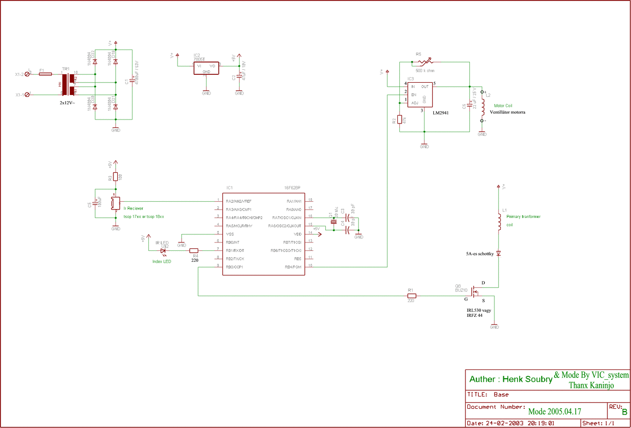

Megcsináltam én is ezt a propeller órát, viszont van egy kis gondom. Mikor beszúrom a hálózatba, elkezd világítani egy LED, majd mikor felpörög, enek alednek köszönhetően kirajzol egy kört. Kb ennyit csinál és nemtudok rájönni, hogy mi a baja. Már beszereztem egy 4800 RPM-es ventit is, hátha a kevés fordulattal volt a gond, de nem. Nagyon szépen megköszönném a segítségeteket Üdv, Tomi

Melyik órát ?? Hát EZT! Na ja ebből minden kiderül! mindegy is milyen órát építettél ha világit egy led az már nem jó! Hacsak nem a bázison van a led. Első nekifutásképpen mosd le jó alaposan a nyákot denszesszel
Elnézést, teljesne igazatok van. Csatoltam a bekötéseket és a nyákrajzokat is. A LED a forgó részen villan ki, nem a bázison. A programot innen szedtem, az eredetit: Bővebben: Link

A fototranzisztor jól van bent? Ha a motort lekötöd és utána bekapcsolod mekkora feszültség van a zener dióda két kivezetése közt? Megvan e a stabil 5 V a kontroller tápjánál?A kontroller nincs e fordítva illetve fel van e programozva a megfelelő állománnyal,az indítási próbálkozás után is lehet törölni írni? Milyen programozót használtál a felprogramozásához?

Azzal kéne kezdeni, hogy megnézed a tápfesz redben van e rotoron. Ha igen akkor pic nélkül a ledekhez menő pic láb érintkezőket egyesével egy 10k-s ellenállással tápfeszre húzva a ledeknek világítania kell, gnd- re pedig ki kell aludnia, a pic érintkezőin nem lehet több 5V-nál.

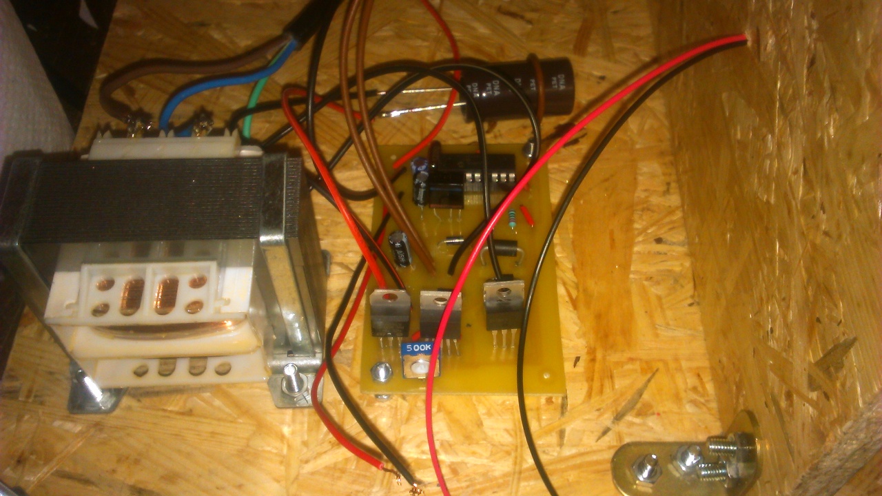

Valószínűleg csak más szvakat használok én, mint te...a kontroller alatt a PIC-et érted? Ha erre gondolsz, akkor igen, a kontroller helyesen van belehelyezve, helyesen fel van programozva, erre egy volt tanáromat kértem meg hogy segítsen, PicKit2-vel programoztuk fel. A PIC tápjánál 3,7-3,8 V-ot mérek. Viszont a légmagos tekercsnél is csak 3V körüli értéket mérek, lehet hogy ez a gond? Ha igen, akkor ezt hogyan lehetne kijavítani? A bázison minden jó, az értékek is megfelelnek. A tekercselésem is mondhatni hogy tökéletes, menet-menetet követ. Csatoltam egy képet is, kicsit jobban ellehessen képzelni. A gumikat nem kell figyelembe venni, csak a súlyozást tartja, mivel kikellett centírozni, s mivel kísérleteztem vele, addig nem akartam odaragasztani.

Nem! A pic 5V-ot ad a ledeknek. Ezzel tulajdonképpen a pic-et helyettesíted. De a 3V elég kevés, ha jó a tekercs akkor szerintem valami zárlat van ami lehúzza. Nem melegszik semmi?
Hát a bázison a mosfet tranzistor melegszik, de más nem. Viszont az normális, ha melegszik. A képen még nincs rajta hűtő, de azóta már tettem rá. Amíg nem volt rajta hűtő, úgy is próbáltam, de csak másodpercekre indítottam el, aztán ki is húztam. Szóval annak jónak kell lennie. Esetleg majd jövő héten megpróbálom újra programozni a picet, hátha rosszul lett csak felégetve.

Először el kell érni,hogy a rotor zenerdiódáján mérj 12 Voltot legalább ..

ne a végén kezd az ellenőrzést a rotoron lévő 15V-os zéner nél mérj addig hagy békén a rotort még a diódán nem mérsz legalább 10V -ot

5V-ot mérek a zéneren sajnos. A picen 4V van. Azt az 5V-ot a zéneren mi okozhatja? Zárlat?

Viszont magaán a légmagos tekercs szekunder oldalán, az az ami a rotoron van, ott mérek 2,6 V-ot, ugye egy váltakozóban. Ez van egyenirányítva. Ezt bárhogy is számolom, az egyenirányítás erősít, de 2,6-ot 10-re biztosan nem fog tudni. Szóval a tekercsel lesz a baj? Én azt kizárnám, mert nagyon jó lett.
