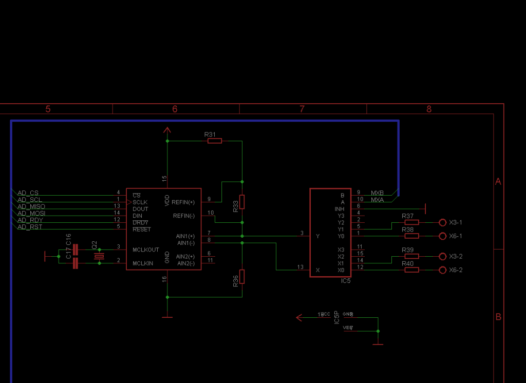

Adott 2 PT1000 szenzor és egy AD7705 A/D konverter, aminek van 2 analóg bemenete, a kérdésem az, hogy hogyan tudnék erre a konverterre rákötni 2 szenszort (4-5m vezetékkel)? Hídkapcsolással működik 1 db szenzor, de nekem 2 db-ot kellene rákötnöm, próbáltam úgy, hogy csak egy csatornát használok és multiplexerrel oldom meg a 2 csatornát, de ez elég pontatlanul mér, ráadásul, ha lehetőség van rá ki szeretném használni az AD-n lévő két csatornát. Ráadásul a multiplexelt megoldás elég érzékeny a vezeték hosszára. Valahogy biztosan meg lehet oldani, mert van gyári készülék is ami 2 vezetékkel mér kis távolságban.

A verzio 1 egyáltalán nem volt jó, a verzió 2 nygaon érzékeny a vezeték hosszára. Nem is kéne bele multiplexer alán? A hozzászólás módosítva: Jan 7, 2013
Nem tudom, hogy mekkora ellenállása van ennek a szenzornak, de a multiplexernek belül több (5-10-15) ohm nagyságrendű ellenállása van. Ha a szenzor nem sok nagyságrenddel több ennél (gyanítom, hogy nem), akkor a multiplexer önmagában elég az érték meghamisításához. Ráadásul ez az ellenállás nem is kalibrálható könnyedén, függ egy csomó mindentől, azaz nem fix.
Azt a verziót, hogy a referenciabemenetre valami fix referenciafeszültséget kötsz, a szenzort egy hídba rakod, a hidat megtáplálod a referenciáról, és a híd közepéről veszed a +/- bemenetet, azt nem próbáltad? Bővebben: Link
A szenzornak 1000 ohm az ellenállása 0°C-on és kb 3,9 ohm/°C a változás. Ezért szokták a gyári cuccokban is 2 vezetékesre csinálni rövid szakaszon, mert a vezeték ellenállása elhanyagolható. Nekem is az a gyanúm, hogy a multiplexerrel van a baj. Ha egy szenzor van a verzió1 kapcsolás szerint, csak a multiplexer helyére az érzékelő megy, akkor hibátlan a cucc. A baj csak az, hogy nekem 2 érzékelő kell.

Nálam a kép a "néger az alagútban" szindróma. De a javaslatom, hogy ne folyasd át a mérőáramot a multiplexeren. Kösd sorba a referencia ellenállást és a két Pt1000-et. A multiplexerrel, meg csak mérd vissza hol ezen, hol azon eső feszültséget az AD bemenetére. Ez is ugyan kétvezetékes mérés lesz (ha nincs több drót), de sokkal értékelhetőbbé válik. Ha az AD-nek 2x2 szabad bemenete van, akkor meg nem is kell multiplexer.. üdv! poli007 A hozzászólás módosítva: Jan 7, 2013

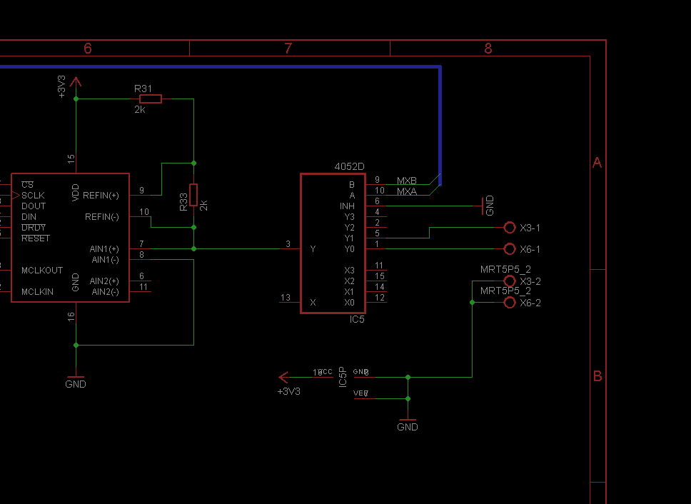

Most átkötöttem úgy az egészet, hogy a Vref+ kap 2.5V referencia feszültséget, Vref- test, A szenzor, pedig egy ellenállás osztó alsó tagja a közös pontjuk megy az AIN1+ bemenetre, az AIN1- a testre. A multiméterrel mérve a feszek stabilak, de mégis egy idő után elmászik a dolog (az AD szerint) a valóságban semmi nem változik. A ref feszt egy ref IC adja. Szkóppal tiszta ajel. Ugyan ez a jelenség volt a ratiometrikus változatnál. Az adatokat figyelve (már terminálba kiiratom) olyan, mintha indítás után aprókat lengene ki, majd egyre nagyobbakat. Egy egyre növekvő amplitudójú szinuszjelre emlékeztet. Ja és ezek mind szűrés után jönnek, holott egy ilyen konverterrel, ennyi szűrés után nem volna szabad ilyen szórásnak lennie.
- "Nem ismerem az AD7705-öt (meg nem néztem utána)" - Akkor most feszültségeket mérsz. A "szenzor osztót" is a referenciáról táplálod? - Nem írtad mekkora a változás, de szkópon lehet nem látsz meg akkora jelet, mind az AD. - Nem lehet, hogy az érzékelőt fűti az áram és ettől van a lassú elmászás? - Lengés lehet akár szoftveres hiba is, azt is át kellene gondolnod, nincs-e az átlagolásban valami ami a ciklikus változást okozza. - Az MCLK freki 2.4576 MHz? De kérlek vedd figyelembe, hogy én nem foglalkoztam ezzel az IC-vel (vélhetően már nem is fogok), így csak vaktában lövöldözök a levegőbe, vagy is próbálok gondolatokat ébreszteni benned. üdv! proli007

Alapvetően nem az a baja, hogy váltogatja a mérőköröket, hanem a referencia ellenállás és a két érzékelő sorba van kötve. Gondja az, hogy ha valaki nem köti be az egyik Pt-t, akkor szakadt a másik mérőkör is. Ennek kivédésére lett volna a kapcsoló, mely szakadás észlelelése esetén, azt rövidrezárja.. (Gondolom nem olvastad el az előzményeket..) üdv! proli007

Első megoldásnál, egy multiplexerre kötötte a két Pt-t, amin átfolyt a mérőáram is. Alaphiba ebből képződött. Aztán persze lett más is. (Mert ugye Murphy után szabadon: "Ha egy hibát elhárítunk, azzal beviszünk két újat"..) üdv! proli007 |
