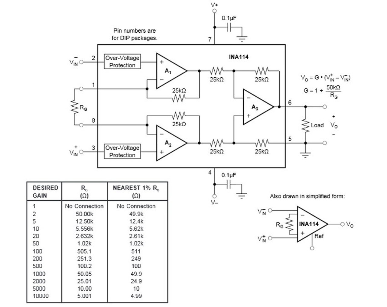

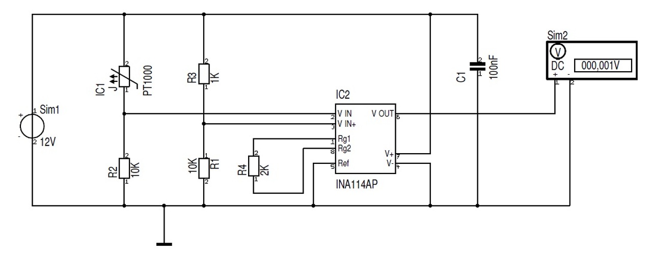

Olyan problémám lenne, hogy egy PT1000-est szeretnék egy INA114-es IC-hez kötni, hogy a kimeneten egy feszültséget kapjak.
A következő kapcsolási rajz szerint:
A Tápfeszültség 5V.
A gond az, hogy a kimeneten 0,6V van és nem változik.
Az IC 2-es és 3-as lábán megfelelő a feszültség.
Rt-nek 2Kohm-ot tettem be. Kondikat még nem tettem az áramkörbe.
Nem bírok rájönni, hogy miért nem működik. Van valami tippetek?
Köszi.
K
12V-ot kellene tápfeszültségként használni és a rajzon megadott alkatrészértékeket betartani.
+-12 V kellene tapnak. Itt talalsz egy egyszerubb kapcsolast. Igaz PT100, de at lehet szamolni PT1000-re. A hozzászólás módosítva: Nov 6, 2014
Hello! Az IC kettős tápfeszültségű. Vagy gyártasz hozzá -5V-ot, vagy maximum az 5. lábat 2,5V-ra kötve ehhez a referencia feszültséghez képest fogja leadni a kimenti feszültségét.
Szia,
Az Itt találsz alatt semmi nem nyílik meg.
Légy szíves a linket tedd be megint.
Köszi:
Krisztián A hozzászólás módosítva: Nov 6, 2014

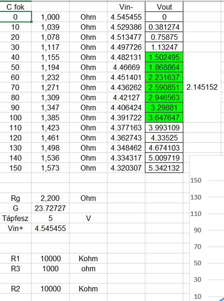

Idézet: „Üdv. mindenkinek. Egy PT100-as hőmérő értékét szeretném 4-20mA jelre alakítani. Hogyan lehetne ezt megoldani? Kezdésnek mondjuk 0-200 Celsius fok között kellene mérnie. Vagy akár ez állítható is lehetne?
Előre is köszönöm.”
Hello! Ez itt ugyan a Pt1000 topik. Valamint nem biztos, hogy ilyen áramkör gyártása rentábilis. Mert pld. itt kapható.
Én megrajzoltam, hogyan lehet egy ilyen dolgot elkövetni. De ennyiből nem hozod ki és az LM342 helyett, valami precízebb Rail-to-Rail erősítőre lenne szükség.
Üdv. Hát annyiból tényleg nem lehet kihozni... Köszönöm a linket, megpróbálom megboltolni. De a rajzot is köszönöm.
