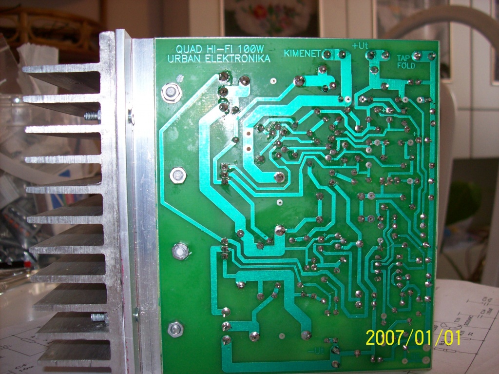

Amit szeretnék csinálni ez egy kész nyák Amit az Urbán elektronikától rendeltem . Az igaz hogy a nyákra van rá nyomtatva és a beültetési rajzon is meg találom a BC212 Tranzisztorának beültetési rajzát amit küldöt hozzá dokumentációt. Igazság szerint ezt hogy kétféleképpen találtam meg a neten meg zavar egy kicsit , de más támpont nincs csak a dokumentáció. Szerintem az alkatrészek összeálításánál figyelembe kelet venni a hozzá adott dokumentációt is. Biztosan rakot már össze itt valaki ilyen kittet.
(#) granpa válasza gabesz.mi074 hozzászólására (») Dec 26, 2012 /
Persze, ha más a gyártó, vagy az kis különbség a tokozásban. Mérd ki.
(#) gabesz.mi074 válasza granpa hozzászólására (») Dec 26, 2012 /
hfe mérőm az nincs ithon most . Ha jól tudom bétát lehet vele mérni . Dióda vizsgálóval Bázisról az emiter felé mérni Bázisról a collektor felé mérni majd ugyan az az érték. Itt pedig az emiter és a collekter cserélődik a bázis marad középen . A tranzisztorra ez van írva. CTBC212B
(#) 769gregory válasza gabesz.mi074 hozzászólására (») Dec 26, 2012 /
Én eddig elég sokféle tranzisztorból raktam össze a Quadokat, de eddig mindig szemből nézve C-B-E volt a lábkiosztás ezeknél a TO92-nél, ahogy a reloop-féle linknél látni.
(#) gabesz.mi074 válasza 769gregory hozzászólására (») Dec 26, 2012 /
Kösziszépen . Be forasztottam én is úgy már. Bár csak működjön

Ha még is rosszul építettem be mi történhet ?
(#) reloop válasza gabesz.mi074 hozzászólására (») Dec 26, 2012 /
Jól ültetted be, lépjünk túl rajta!

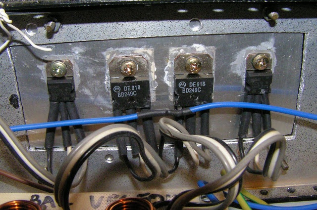

Csak ne a képen szereplő végtranyókat használd. Kétes minőségűek. Eleve +-50 voltnál nem szabad még eredeti BD245C,249C tranzisztorokat se használni mert csak 100 voltosak.

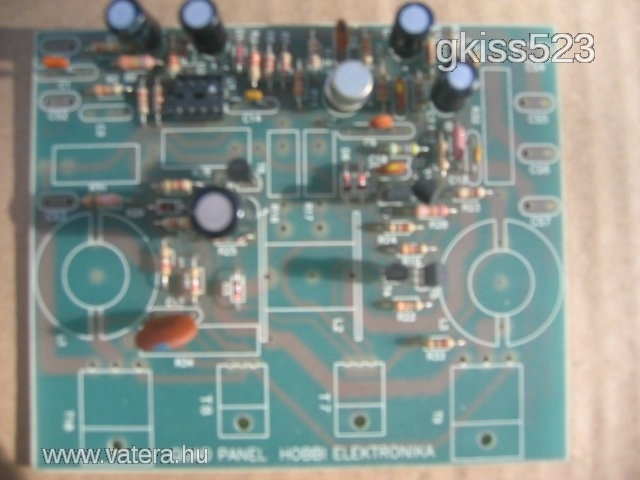

Ilyen nyákot küldtek az Urbánék? Tudtommal van egy újabb a "HOBBI ELEKTRONIKA" feliratú, és a leírásban az szerepel, hogy tanácsosabb erre építeni meg. Ránézésre az 5W-tos ellenállásokban különböznek, és a csatlakozó saruk elrendezésében. Tervezem, hogy a közeljövőben én is rendelek tőlük nyákot, ezért érdekel a téma.
(#) gabesz.mi074 válasza david91 hozzászólására (») Dec 27, 2012 /
Ilyen nyákot igen .

Mit ajánlasz a BD-ék helyett ? Én is azt halottam hogy a BD tranzisztorok mostanában nem túl jó minőségűek. Én idáig csak be mentem mindíg a boltba eredeti vagy nem, egyszer kétszer kellet BD249C és 250C. Nem vitatkozni akarok elhiszem nem a legjobb minőségűek. Nem sok a tapasztalatom egyikel sem szinte semmi sem , nem igazán ismerem a hasonló teljesítményű tranzisztorok egyikét sem a gyakorlatban. Volt úgy hogy ejtettem némi hibát a kimenetnél egy kondit cseréltem fel aminek következtében el szált egy idő után a 2A es üveg bizti, ezek A BD párok meg valóságosan sütöttek baromi forró volt de még sosem szált el , sőt ez a végfok így működik ezzel a tranzisztor párral 249c és 250c Hát ugye csak 30volt feszültségen nem 100volton Ilyen feszültségre még nem csináltam végfokot sem.
(#) Doncso válasza gabesz.mi074 hozzászólására (») Dec 27, 2012 /
Jani úgy érti a 100v-ot, hogy +-50, az ugye a szélső kapcsokom mérve 100v. Ez a normál BD249-es határadata. Ha jó példányt fogsz ki, lehet magasabb, de ha épp balszerencsés vagy, akkor lehet hamisat fogsz ki, és ez a határérték alacsonyabb, nem lehet megjósolni, de mindenképpen kritikus. Ami viszont biztos, ha ráhagyással választasz tranzisztort. Pl jó választás a 2N3773, vagy 2N3442, de ha mindenképp olyan tokozást szeretnél, mint a BD249, akkor jó választás mondjuk a 2SC5200, de sok tranzisztort használhatsz, aminek jók a határértékei. +-50v alatt viszont nyugodtan használhatod a bd249-est is. Mondjuk -+40v-ra tökéletes. Persze a C tipusú.

Én a régi Quadomba , és az újabba is 2sc5200-t raktam. Egy kicsit nagyobb, mint a BD, de szerintem ez orvosolható probléma (máshová kell a rögzítő foratot fúrni) és nem kell szig.gyűrű, mert a lyuknál szigetelt, csak csillám kell alá.

Kösziszépen a választ. Viszont a BD249C hez sem kell gyűrű nem is megy bele én úgy tudom az is szigetelt. Legaláb is ez az volt. A hűtő borda felé nincs zárlat. Remélem jól csináltam.

Nekem még ilyen BD249-ek voltak.
(#) gabesz.mi074 válasza 769gregory hozzászólására (») Dec 27, 2012 /
Ja értem nekem is van pedig ilyen is othon , igaz jó régi darab már De biztosan van belőlük több féle ma is. Amit írtál majd ki próbálom a következő quadhoz amit csinálok megpróbálom én ki nyomtatni a nyákját azt nem rendelem meg majd. Teszek bele ilyen tranzisztort amit írtál. Bár csak ez működjön most .
