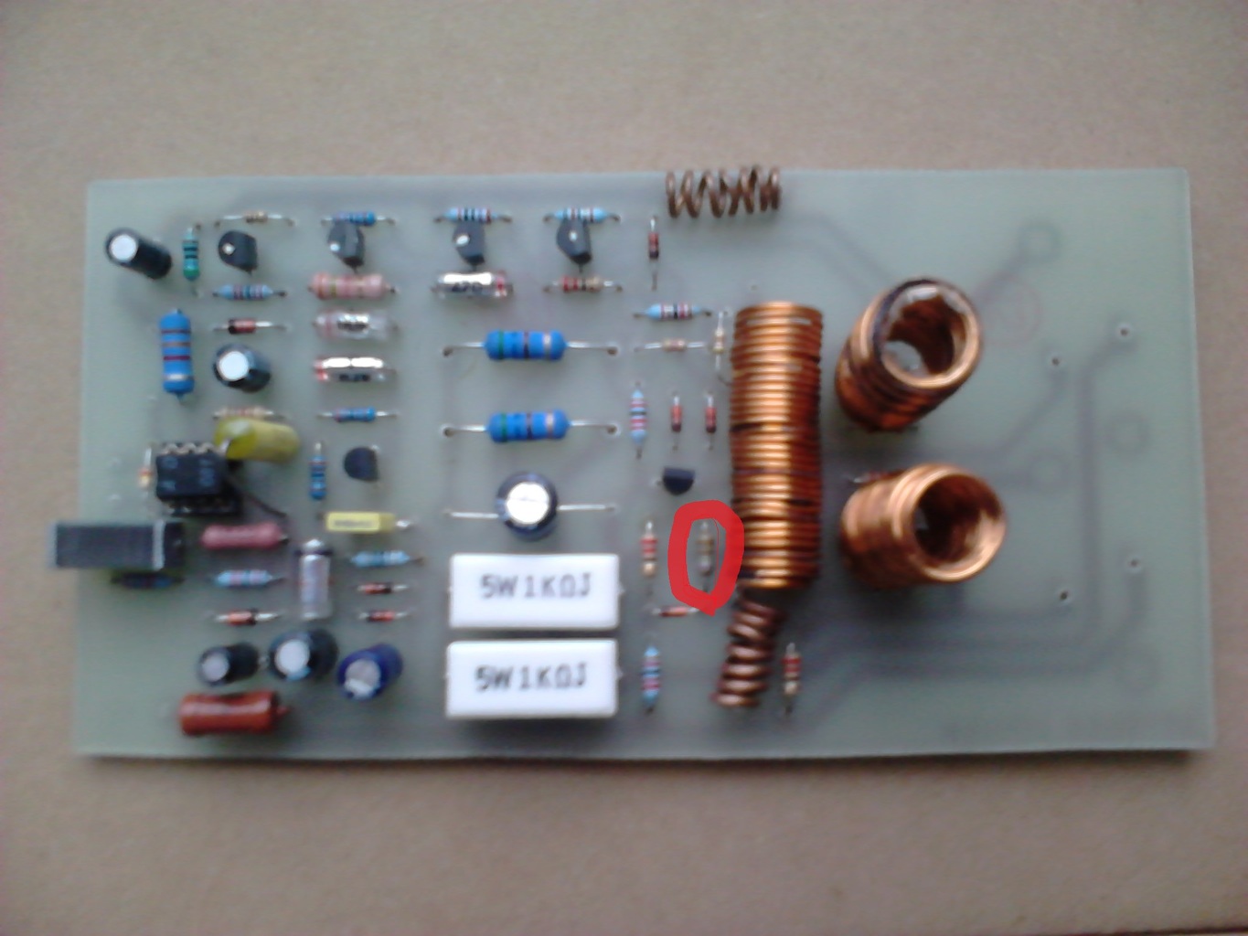

Tegnap élesztettem a quad-omat. Bekapcsolás után azonnal kiéget az R25-ös (75ohm)-os ellenállás és a hangszóró is csak búgott. +-45V-ról hajtom és a segítségeteket szeretném kérni, mert nem tudom, hogy mi lehet a hiba. A válaszokat előre is köszönöm.
Egy súlyos hibát látok a képen, mégpedig hiányoznak belőle a végtranyók és a két BD is. Ezek hiányában aligha várható megfelelő működés.
Illetve nem kötünk egy élesztés alatt lévő erősítőre hangszórót. Nem az alul lévő 1kR-ok fognak melegedni (nem kell oda 5W), hanem a felső 560R-ok, méghozzá nagyon ha csak 2W-osak. A hozzászólás módosítva: Feb 15, 2013
Ez a kép még a befejezés előtt készült, elnézést hogy nem írtam, de hirtelen ezt tudtam feltölteni. Most bent vannak a tranzisztorok és így produkálta ezt a hibát

Az élesztéskor betettem egy 10W-os 18ohm-os ellenállást mind 2 tápágba. Terhelés nélkül nem volt jelentősebb melegedés sehol, csak miután kiforrasztottam a védelmet és rátettem egy hangszórót (8ohm 250W) és ezután füstölt el az R25. Jelet nem adtam neki. Remélem hogy ezeknek az információk tükrében tudtok segíteni.
A védelmet egyáltalán nem kell kiforrasztani, inkább 20 ohm legyen. Azzal is kitünően tud szólni az erősítő, persze nem teljes hangerőn, de tesztelni jó. Üresen kimenő feszt kellene mérni a kimeneten.
Üdv! A 75 ohm akkor ég el, ha a 0,091 ohm ellenállás szakaszán szakadás van. Lehet ez forrasztási hiba is.

A 0,091ohm-os ellenállás helyett én egy zománcozott réztekercset tettem bele, nem lehet hogy az a baj?
Azzal csak megszüntetted az áramkorlátozót. Miért tekerted tekercs formájúra?

Kicseréltem az ellenállásokat és kb 2 perc után az egyik 560/2W ellenállás megolvasztotta még a forrasztást is

A tápfesz. 45VDC és a R26-R27-es ellenállások melegednek de nagyon és azok helyére szeretnék betenni 470/10W-os ellenállást ha jó lesz
Berakhatod ha elfér, de az is borzasztóan forró lesz. A kimeneten ott a pozitív táp azért a rendkívüli melegedés. Olvasgasd a kolléga esetét. Áramkorlátozó, élesztési szabályok, mérési ábra ezekre szükséged lesz. Ha lehet nem írnám le az egész litániát.
Most ott tartok, hogy tettem rá terhelést, nagyon halkan búg, de az új 75/1W-os R25 megint füstöl.
Pedig átforrasztottam a környezetében lévő pontokat. Megnéztem a kapcsolási rajzot és ott 40V-ot írnak tápfesznek nekem meg 45-47 van. Ez lehet a gond?
Írta reloop, hogy Bencének ugyan ez volt a problémája, és nem szeretné még egyszer leírni, néhány oldalt visszatekersz, és végigolvasod. Csak okosabb leszel tőle. A táp +-50v-ig teljesen jó. Lapozz vissza és olvass egy kicsit. Nyugodtan lehet méregetni, próbálkozni.

Kiforrasztottam a 75ohmos ellenállás szomszédságában lévő BC212B tranzisztort és a multi azt mutatja, hogy C-B 0, B-E 1. Végigolvastam a régebbi hozzászólásokat és nekem nem derült ki konkrétan, hogy miért melegedett a Bence ellenállása és hogy mivel lehet orvosolni azt.
És a BC212 nélkül nem melegszik az ellenállás, de a hangszóró továbbra is halkan búg.

Megmértem a BC212-re eső feszültségeket C=29V B=2,3V E=2,5V van a földhöz mérve. Szerintem a 0,091ohm-os ellenállás hiánya a gond, mert csak 0,3ohm-os ellenállás találtam és ha jól tudom neki kéne az áramot korlátolnia.
Lehet ám csinálni két ellenállással is jó közelítő értéket. 0,1 ohm és 10 ohm párhuzamos kapcsolása 0,099 ohm eredőt ad.
