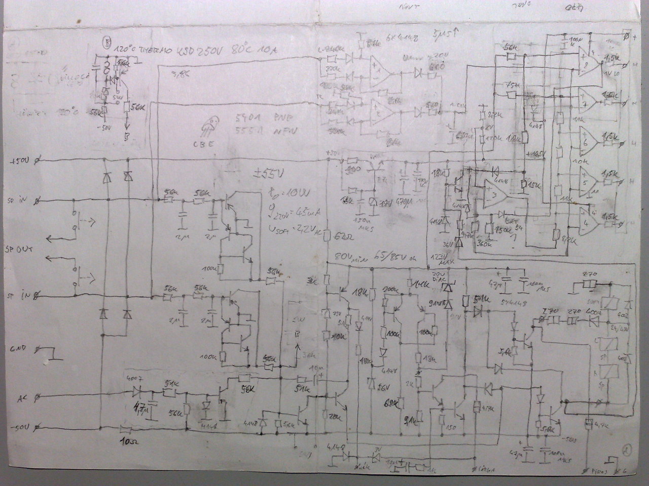

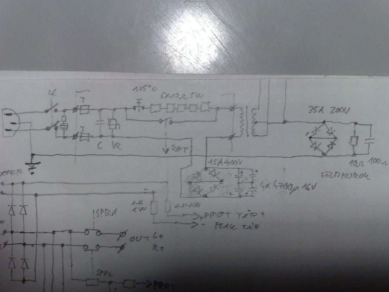

(#) rielaci válasza Tiggey hozzászólására (») Márc 31, 2014 /
Ha szeretnétek agyalni akkor itt van két kép! Én ügy voltam az egész elkészítésével, hogy először lágyindító, táp, védelem, kijelző, előfok, és a legvégén a végfokok ami beüzemelésre került. Üdv!
(#) Tiggey válasza rielaci hozzászólására (») Ápr 1, 2014 /
Na végre valaki, aki még papíron, szabadkézzel szerkeszt. Nem mindenféle számítógépes programmal. Számomra itt kezdődik a szakma. Ne vegye senki se sértésnek. Kinek a pap, kinek a paplan. Én még így tanultam áramkört tervezni. Mindenki nevében köszönöm a képeket!

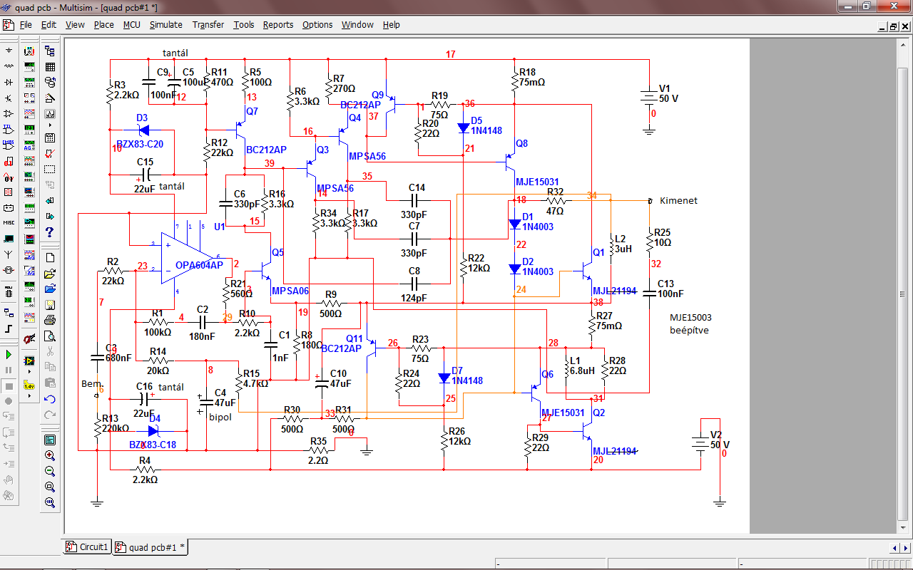

(#) rielaci válasza Tiggey hozzászólására (») Ápr 5, 2014 /
Szívesen! A többieknek a kimeneti dc +-1mV maximum, a műveleti erősítőtől is függ. Azért nem árt egy kis számitógépes szimuláció, érdekes dolgok derülnek ki amire nem is figyelne az ember, mellesleg a végeredmény - jól megépítve - majdnem ugyanaz mint a szimuláció. (én 2.2ohm 0.5W ellenállásokat tettem a bizti helyére, így élesztettem, ha baj van maximum büdös lesz és buktam 5 forintot, ha jó akkor viszont rá lehet tenni voltmérőt és meg lehet mérni a tápáramokat ohm törvénye szerint. Üdv!
