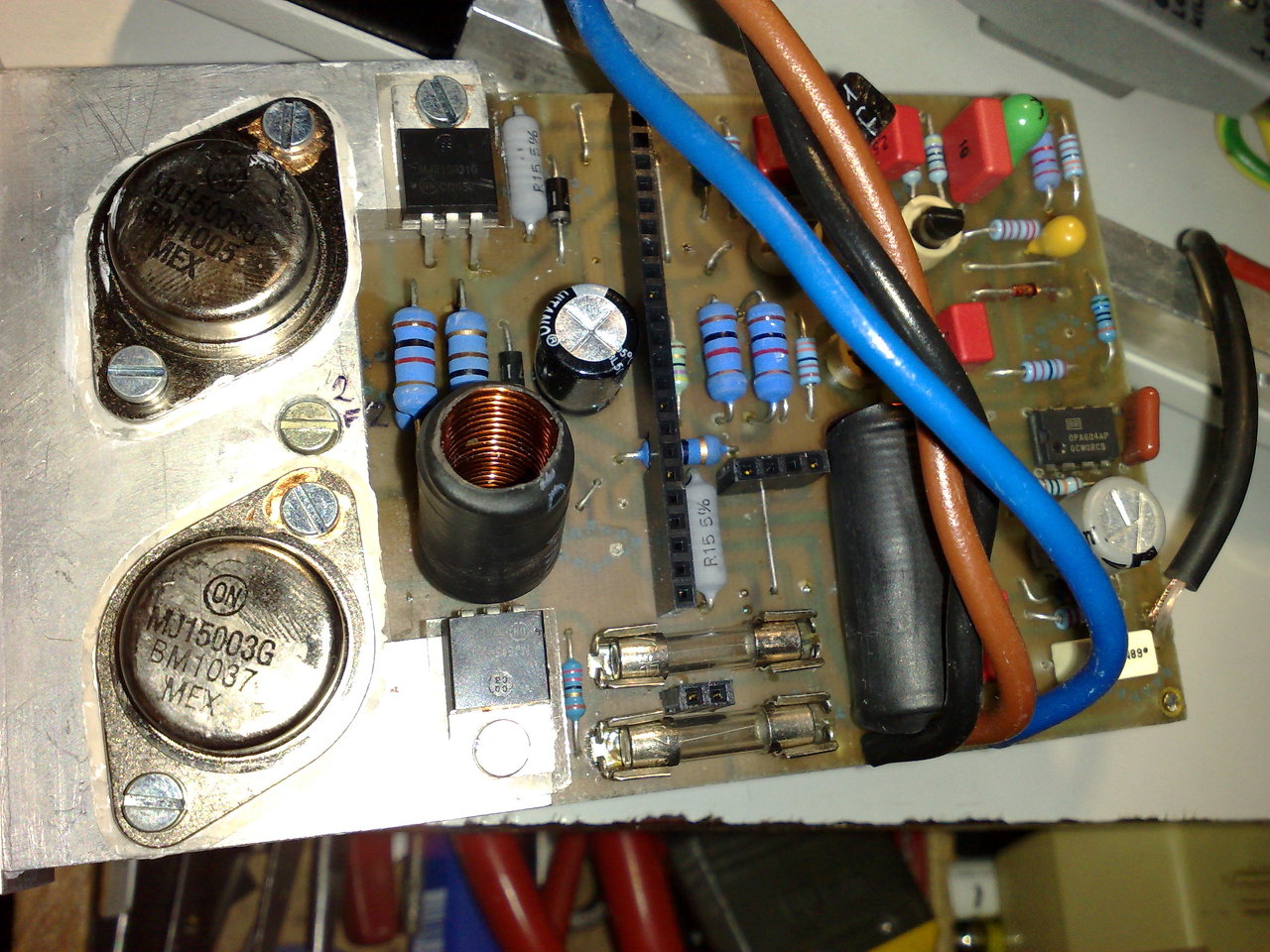

(#) Flatron11 hozzászólása Jún 3, 2014 /
Építettem ,egy QUAD végfokot ,de hibába ütköztem. Ha ráadom a tápfeszt akkor még nem történik semmi egyéb, a kimeneten nincs kint a tápfesz és ha jelet adok neki akkor szól is rendesen. Csak ha kicsit több kakaót adok rá akkor elkezd erőteljesen torzítani. Szkópon nézve körülbelül 2V kimenő jelnél kezdi el vágni a szinusz felső részét miközben az alsó szép marad. Már az összes tranzisztort kicseréltem benne és a diódákkal is eljátszottam ugyan ezt ,de még mindig ezt a hibát produkálja. Mitől lehet ez? Egyébként Urbán féle változat BD242-249 párokkal.
Köszönöm előre a segítséget.
(#) reloop válasza Flatron11 hozzászólására (») Jún 3, 2014 /
Szia! A jelenség terheletlenül is mutatkozik, az áramkorlátozó hibája kizárható?
Elfelejtettem írni ,hogy egy 8 ohmos műterheléssel mutatta ezt a hibát és ha terheletlenül hajtottam meg ,akkor hibátlanul működött. Előfordulhat ,hogy a tekercs sikerült kicsit félre?
A pozitív oldali 0,1 ohm áramfigyelő a gyanús. Lehet értékhiba, vagy gyenge forrasztás. Esetleg a T5 bázisán túl nagy a feszültség valamely ellenás elcserélése miatt. Mérd meg vezérlés nélkül a bázis-emitter feszültségét!
(#) Flatron11 válasza reloop hozzászólására (») Jún 4, 2014 /
Átforrasztottam azt a részt ,de semmi javulás nincs. T5 bázisa és a test között 35V van. Az összes ellenállást átnéztem és jó az értékük. A T5 bázisán lévő R22 ellenállás értéke elég furán van jelölve a rajzokon. A kapcsolási rajzon 330 ohm van feltüntetve ,de más cikkekben 330K ohm van írva. Melyik a jó érték?
A hozzászólás módosítva: Jún 4, 2014
(#) reloop válasza Flatron11 hozzászólására (») Jún 4, 2014 /
Itt a vonatkozó rajz. A tanácsom az volt, hogy T5 bázis-emitter feszültségét mérd, nem pedig testhez képest. A helyes érték itt 150mV, amennyiben 35V a tápfeszültséged.
Az R22 330 ohm-os.
(#) Pioneer válasza Flatron11 hozzászólására (») Jún 4, 2014 /
330 ohm egyébként, de teljesen mindegy, ha nem is forrasztod be azt az ellenállást. Hány voltról járatod az erősítőt? Ha +-35V-ról akkor semmi probléma, de ha +-50V-ról akkor a 0,1 omh-os ellenállás vagy nincs jól beforrasztva, vagy nem 0,1 ohm-os.
(#) Flatron11 hozzászólása Jún 4, 2014 /
Végre meg lett a hiba. A + táp 0,1 ohm -os ellenállásával volt gond. Többször is átnéztem az értéket ,csak átfutott a szemem azon ,hogy 0,1 ohm helyett 1 ohm -ot ültettem be. Köszönöm szépen a segítséget és elnézést a töketlenkedésért!
