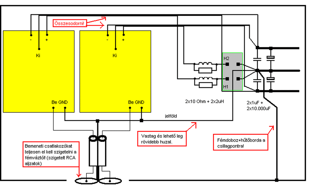

(#) reloop válasza roymen hozzászólására (») Jún 28, 2014 /
Ez aztán a csillagpontos táp-kialakítás, ja nem
(#) roymen válasza reloop hozzászólására (») Jún 28, 2014 /
Ha átkerül a trafó kialakítom,de küldhetnél nekem egy vázlatot hogyan csináljam meg,mert ezeket a finomításokat a Papám (tv-rádió szerelő volt) végezte gyerekkoromban az erősítőkön amit közösen csináltunk,és Ő már sajna nem tud segíteni nekem ebben.

(#) roymen válasza roymen hozzászólására (») Jún 28, 2014 /
Megtaláltam közben. Goggle a barátom. A bemeneti földet nem kell elválasztani a táp földjétől? Én valami ilyesmire emlékszem.
A mellékelt kép szerint kell eljárni. A puffermező korrekt kialakítása is fontos. Azt a képből nem tudom kihámozni. Ötleteket a földhurkos témából meríthetsz.
