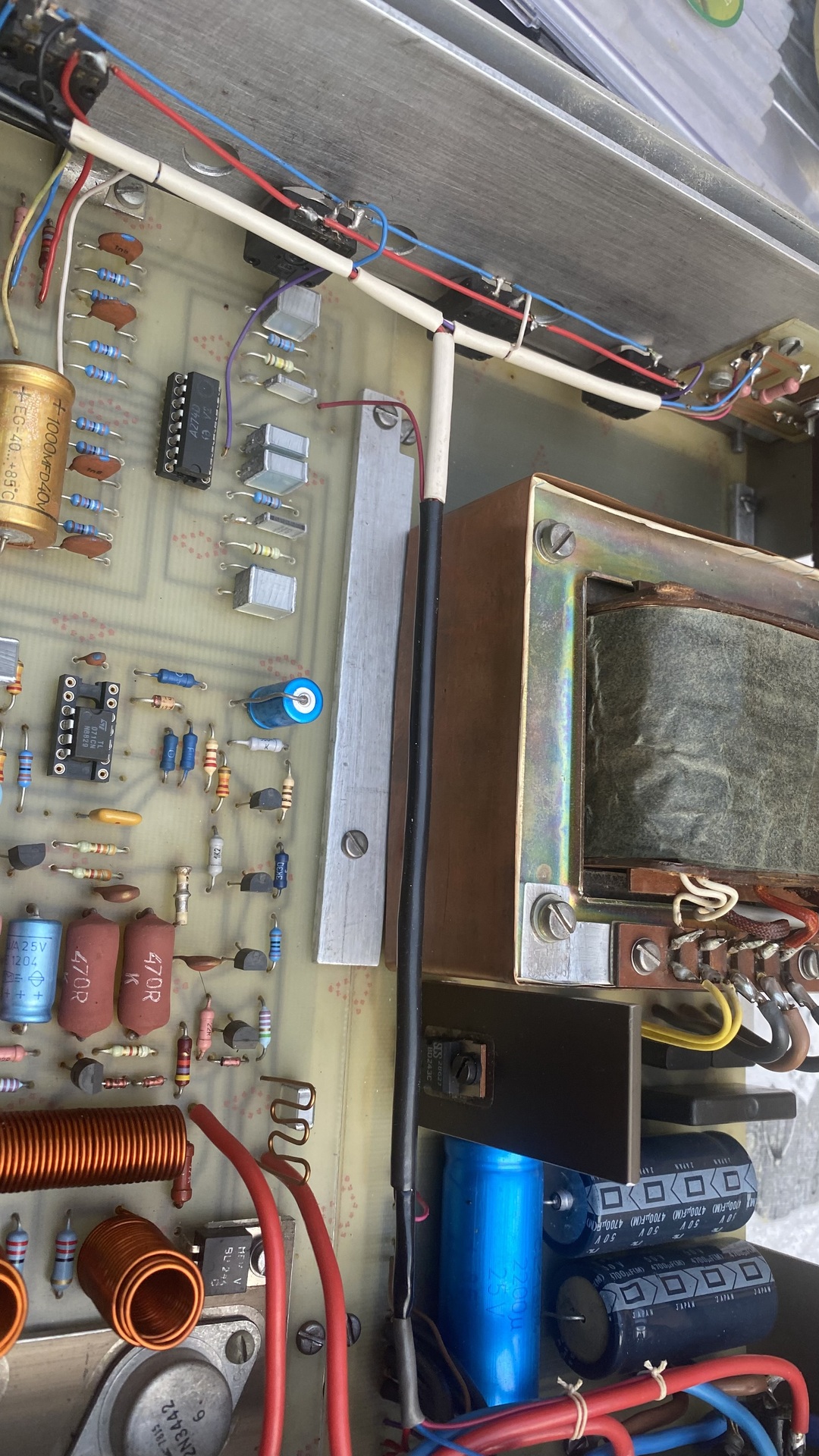

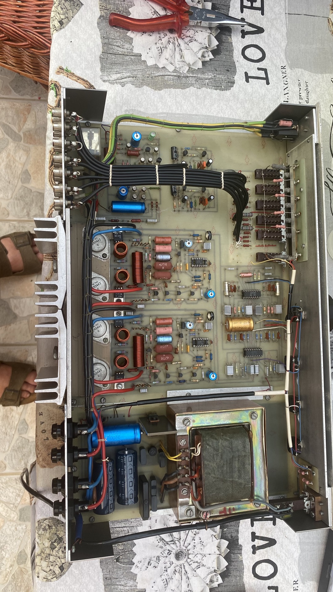

Quad 405 melegszikÖrökségből került hozzám egy Quad 405 utánépítés, komplett előfokkal hangszínszabályzó előerősítő résszel, bemenetválasztóval, RIAA korrektorral. Magam is építettem zsenge legénykoromban Quadokat, de ilyen jelenségre nem emlékszem, mint amit ez a gép produkál. Szépen szól, azzal semmi gond nincs. Ami a gondot jelenti nekem, hogy a doboz jelentősen melegszik. Nem értettem miért, ezért felnyitottam a házat, és nekiálltam tapogatni, mi is az, ami ennyi hőt termel. A végfokok hidegek, a tranyók is, amik 2N3442 es darabok voltak, normál hűtőbordán. Az egyenirányító graetz is ami a végfokokat táplálta tulajdonképpen hidegeg volt. Ami a hőt termelte, vagyis okádta magából, az a trafó. Egy EI magos trafó, szerintem egy 250Wattos 24Voltos trafó lett szekunder oldalon áttekercselve. Megfogva a vasmagot, az nagyon forró volt. Olyan 60-70 fok körülire saccoltam. Az erősítő nem üzemelt, csak be volt kapcsolva. Semmi nem indokolta azt, hogy ilyen forró legyen a trafó. Ami feltűnt, hogy a trafó egy rázlemezzel körbe volt tekerve, amit én is szoktam elkövetni, de én a trafót kívül tekertem körbe, és hogy is mondjam, a cséve tekercsével párhuzamosan. De itt egészen mást láttam, a rézlemez magát a vasmagot fogta kívülről körbe. Nem tudom másként mondani. Azt tudom, hogy ennek a megoldásnak a mágneses tér szórását hivatott kizárni. Szerintem ez a fordítva felhelyezett rézlemez okozhat problémát, vagy pedig a trafó menetzárlatos valamelyik tekercsben. Hozzá teszem, az erősítő szépen, búgásmentesen szól, még nagy hangerő mellett is, a trafó azonban mind üresjáratban, mind nagyobb kivezérlés esetén is ontja magából a meleget. Minden más hűvös, csak a trafó meleg. Mi lehet itt a probléma?

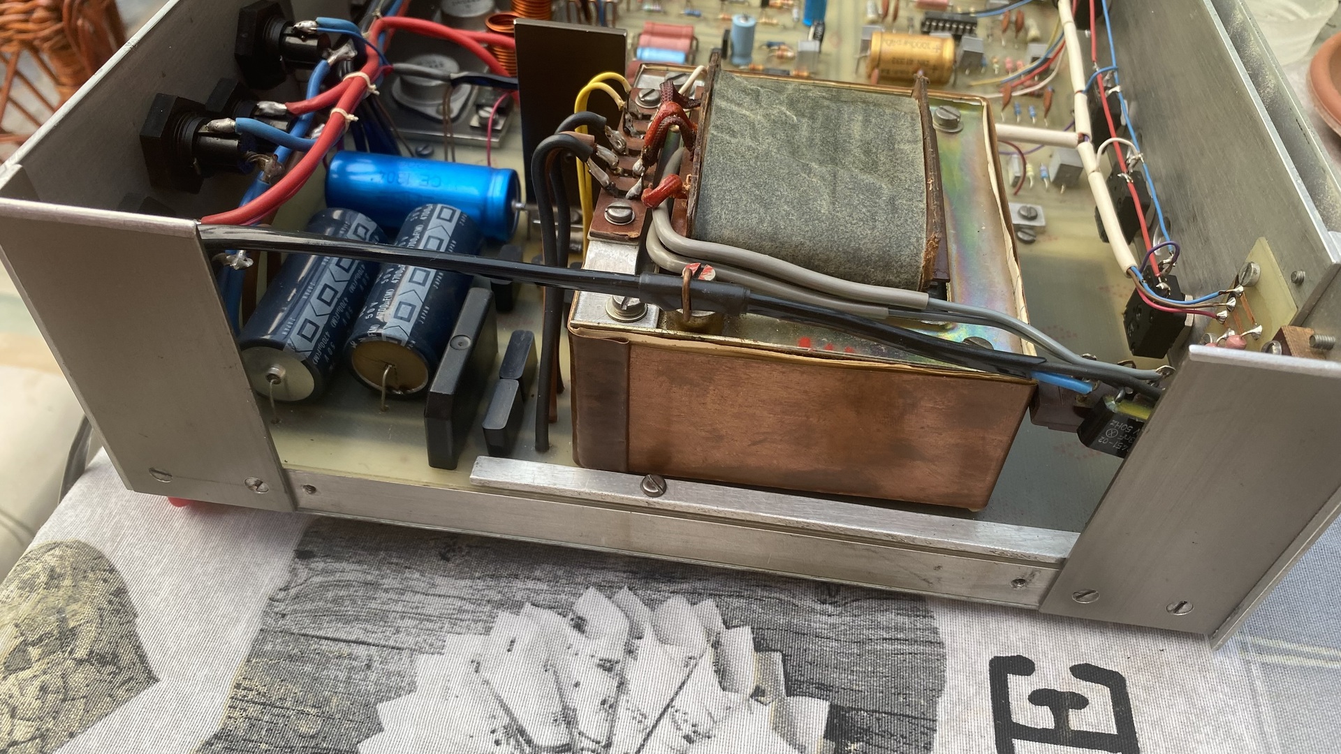

Nem lehet a trafólemezeket összefogató szerelvény mindkét oldalt egy rövidre zárt menet? Az pedig mint örvényáramú fékező elem melegszik. Kapcsold be hidegen, nézd, hogy a tekercs vagy a vasmag melegszik előbb. Üdv. M. A hozzászólás módosítva: Aug 2, 2026
Fotózd le, mert addig csak találgatni lehet.

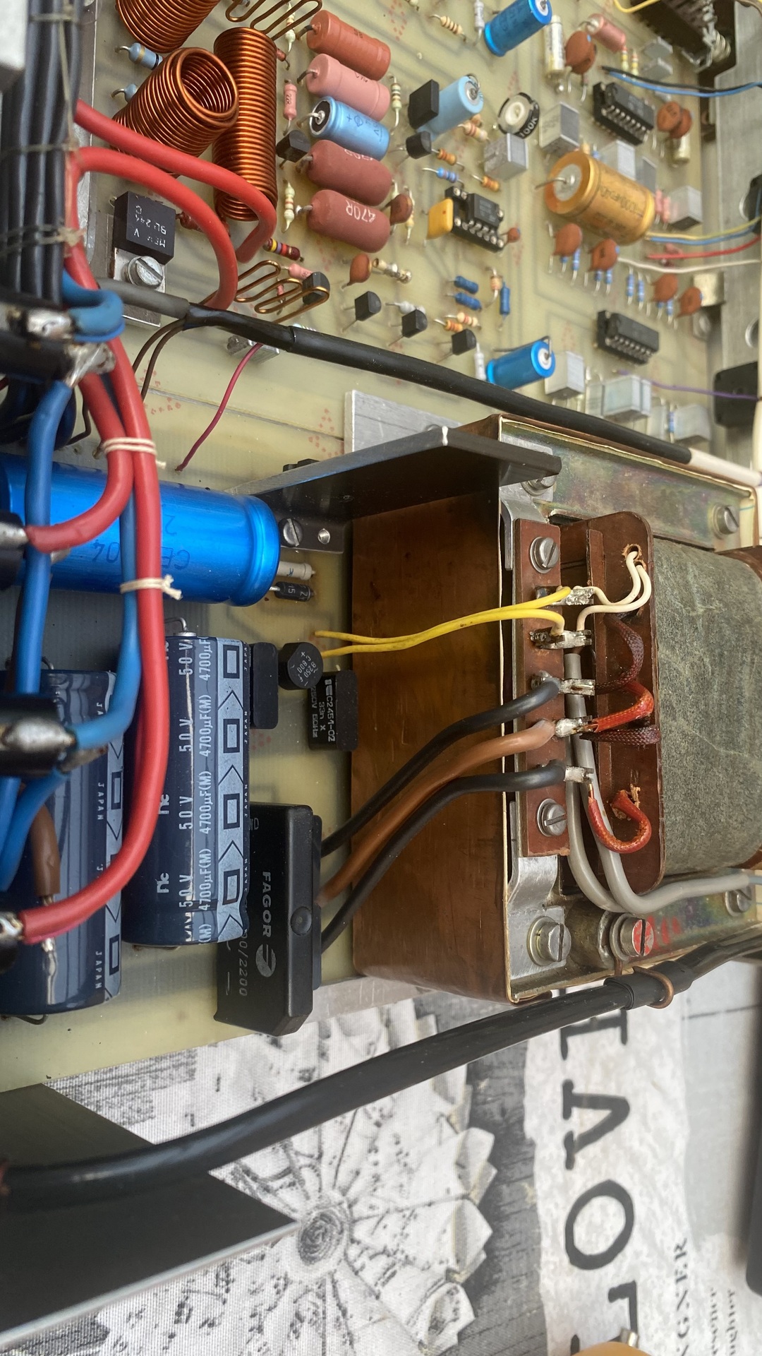

Szia! Gyanítom, hogy 220 V-os a trafó és már annak idején is melegedett kissé. Ez kideríthető egy 12 V-os trafóval. A 12 V-os tekercset úgy kösd a hálózati feszültséghez, hogy csökkentse azt!

Most letudtam fotózni a gépsárkányt

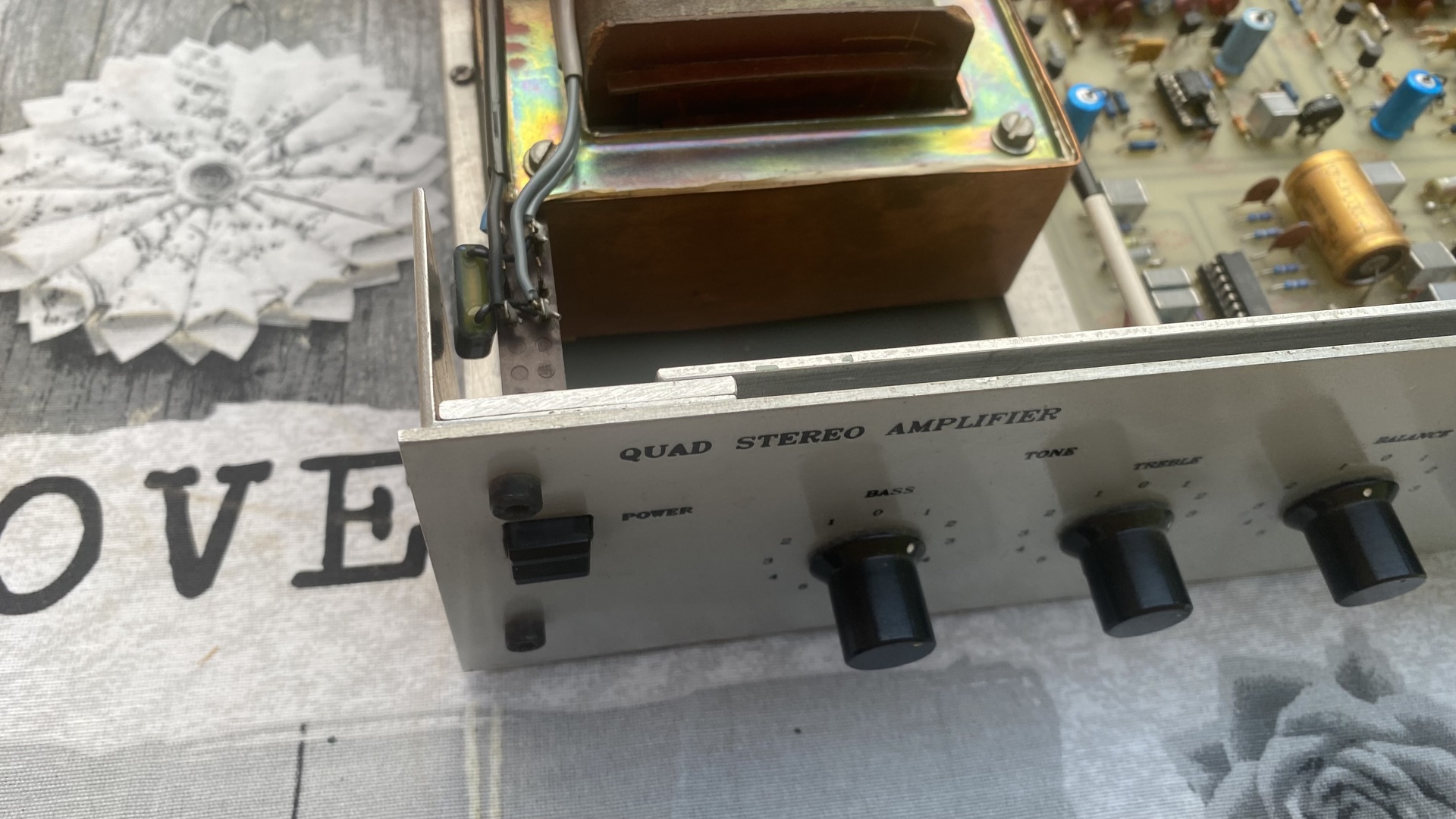

Közben kiderólt róla, hogy az isostat kapcsolósora is beteg, nem aretál. Megnézve, egy kis rugólemez hiányzik belőle. Hol lehet ilyen kapcsolósort venni?

Ránézésre olyan, mintha lenne szigetelő anyag is a rézlemez alatt. Valószínűleg nem emiatt melegszik. Lehet, hogy reloop-nak lesz igaza, és 220V-ra méretezték, és ott is kissé túlgerjesztve. A rosszabbik lehetőség ha belül menetzárlat van. Ki kellene próbálni kisebb feszültségről (200V körül), hogy akkor is melegszik-e vagy sem. Ha menetzárlatos, akkor 200V-ról is melegedni fog, és akkor mindenképpen javítani kell. Egyéb esetben akár autotrafóval (takarék kapcsolású trafó) lehet neki kisebb feszültséget is csinálni.
Én leforrasztanám a szekundereket, úgy nem lenne szabad melegedni.
Ahogy néztem, papír van a réz és a vasmag között. A fura, hogy amikor bekapcsolom, a vas kezd melegdni, a tekercs azonban nem. Jó, pár óra után persze az is meleg. De 10 perc bekapcsolás után már a vas érezhetően süt, de a tekercs az nem. Meg kellene mérnem, mennyi a trafó áramfelvétele. Ezt a rézlemez megoldást én is szoktam használni, csak pont 90 fokkal elforgatva. Nem így.

Ha kiveszed a végfok biztiket, legalább az nem terheli a trafót. Az összefogató négy csavart vedd ki ideiglenesen és mérj akkor is áramot. Egyébként nagyon igényesen készítette valaki. De primer 230-as biztit azt nem tett bele, ha jól látom. A trafóra tekert réz alatt van szigetelő papír, de a kezdete és a vége össze van fogatva vezetőképesen? Üdv. M.
Ha a vas melegszik nagy eséllyel túl van gerjesztve. Ez kiderül, ha terhelés nélkül mérsz primer áramot. A réz lemez véleményem szerint nem okoz ilyet, de kizárható azzal, ha leveszed. Távolról nehéz megoldást mondani, de ha túlgerjesztés van, vagy trafó tekerés a megoldás, vagy egy kb.100 watt körüli 230/24 voltos trafó autotrafónak kötve. Ezzel 213 körüli feszt kapna az erősítő és bontás nélkül boldogság van.

Ha a vas melegszik akkor vagy tényleg túl van gerjesztve, vagy a lemezek felületét valaki megpucolta a trafó összerakása előtt, és ezért nincs szigetelve (láttam már ilyet is).
Ilyenkor (is) nagyon jól tud jönni egy szabályozható toroid, amin teljesítménymérő is van (ami valós teljesítményt is mér). A melegedés arányos valós teljesítménnyel, ha a feszültség csökkentésekor drasztikusan esik a teljesítmény akkor túlgerjesztett a vas. Ha van olyan feszültségbeállítás ami mellett még jól működik az erősítő, de a trafó már nem melegszik ennyire, akkor érdemes lehet kisebb feszültségről járatni. Amúgy tényleg egész jól összerakott, tudatosan megtervezett erősítő, érdemes rendbe szedni. Végső esetben akár trafó tekercselés, vagy trafó csere is szóba jöhet, ha azzal jössz ki olcsóbban vagy jobban. A hozzászólás módosítva: Csü, 12:41
Közben a képeket újra megnézve, kiszúrtam egy A274D feliratú IC-t. A tervezője gondolom ezzel meg a párjával (TCA730 + TC740) oldotta meg a hangerő, és hangszín szabályozást. Annak idején nekem is tetszett ez mert a potik csak egyenfeszültséget szabályoznak, és az ic-n belül elektronikus poti (vezérelt áramosztó) oldja meg a szabályzást. Sacc 35 évvel ezelőtt ezért én is megépítettem egy ilyen előfokot, de hatalmas csalódás volt, mert hallható mértékű (sőt már nem csak észrevehető, hanem zavaró mértékű) alapzajt adott a jelhez. azaz folyamatosan hallható volt egy sustorgó fehérzaj. Ha pedig felcseréltem a hangszín-hangerő szabályozók sorrendjét, hogy a hangerő letekerésével a zaj is csillapodjon, akkor a nagy jelszinttel dolgozó hangszínszabályozó jelentősen torzított. A végén beláttam, hogy (sajnos) nem én rontottam el, hanem ez az IC ilyen... A következő, opampra épülő, hangszínszabályozó előfok már jól sikerült, max hangerőnél sem volt hallható zaj, csak akkor lehetett alapzajt hallani, ha közvetlenül a hangszóróra tetem a fülem.

A feleségem keresztapja készítette, nagyon régen. Rádió TV műszerész volt az Úr, én nem ismertem. Amikor a nejem megörökölte, ki akarta dobni, de nem engedtem. Nagyon meglepődtem, hogy amikor bekapcsoltam, pöccre indult, de minden poti iszonyúan recsegett. Rengeteg kontaktspray használatával ez megoldódott. Az Isostat bemenetválasztó azonban rossz, nem aretál, csak addig szól, amíg benyomva tartam. Ezeken cagy egy kis rézlemez, ami a gombokat betolva tartja, de ezen nincs meg. A hangszín áramkört mostmár értem, miért mono potival van megoldva. Egyébként nem hallom, hogy zaja lenne, pedig egészen belemásztam a hangfalba. A pufferkondik 4700µF 60 Voltos példányok, nekem kicsinek tűnnek. A végfok 2x40 voltról jár.

Nos egyszerre egy problémát érdemes kezelni. Az arretálási hibának egyszerű baja lehet, kiakad a rugó, feszül valami, vagy beleesett egy kis cunder az évek alatt. Ilyen kapcsoló egyébként börzéken van. Én kicsit favágó vagyok az ilyen problémákkal, a legjobb csatornát kiékelem, vagy kitámasztom valamivel...Nyilván a javítás jobb. A trafó más kérdés. Az a probléma, hogy szétszedés, rátekerés a primerre stb alaphangon egy huszas anyagban...tök mindegy ki csinálja, vagy az idő, vagy az alapanyagok, vagy ha valaki ezzel foglalkozik, a réz... Szóval ha egyébként a túlgerjesztés a valós probléma, auto trafó irányába vinném el a kérdést, ez olcsón jó megoldást ad készüléken kívül. Egyébként mennyire zajos, zavaró az alapzaj az előfokból? Az erősítő az előfok kikötése mellett pl. PC ről meghajtva direktben is használható. Ekkor sem előfokzaj, sem kapcsoló probléma nem releváns.
