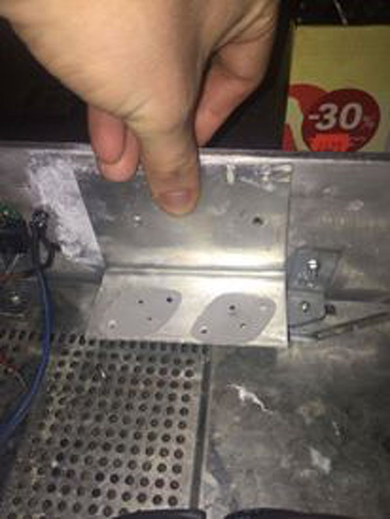

MA raktam össze a Quad405-öm újból, furajelenséget tapasztaltam. Ez egy működő nyák volt korábbról, akkor a műv. erősítő szállt el 1év után. +-50V-os tápfesszel hajtom elvileg eredeti MJ15023-as tranyokkal és BD244-gyel. Szépen szólt, úgy ahogy kell és teszteltem vagy fél órát, táp minusz és plusz ágba 5A bizti. Nagy bordával hűtöm. Összerakás után kimentem kajálni, nem kapott jelet, mire visszajövök nagy csend. Nézem a táp pozitív ágába 5A bizti kiment. Nézegettem, majd beleraktam teszt gyanánt egy 2A-est. Bekapcsolom és lám megy. A végfokozat alsó tranzisztorán ott van egy 220nF-os kondi a B-C közt. TL072-vel megy a cucc. Gerjedés lehetett ez vagy mi? Ja és negatív tápágba megmaradt a biztosíték.
U.i.: rosszul gondolta, torzan is szól, egy végtranyó tönkremehetett. Kérdés az, hogy mitől?
Köszi a segítséget,

(#) reloop válasza gbal65 hozzászólására (») Jan 15, 2016 /
Szia! Gondosan vizsgáld meg a tranzisztorok és a hűtőborda között a szigetelést. Elég egy parányi fémforgács ami egy kis hőtágulással megtámogatva átvezetést eredményez.

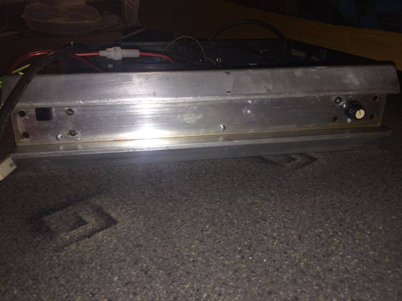

Más valami, mikor először élesztettem 2 éve, akkor nem foglalkoztam a tranyó melegedésével. De tegnap mikor elindítottam, akkor megfogtam a TO-3-as MJ15024-et és maga a sapkája fél kivezérléskor már nyaldosta a 90 fokot simán. Tudom, egy tranzisztornál még nem sok, de teljes kivezérléskor azért már 100fok fölött volt a tranzisztor teteje (és 10perce működött a cucc). A To3-as tranyót úgy rögzítettem, hogy: alu lemez felhelyez, hőelv. paszta+gumi szigetelőlap (kékes-szürke) és utána megfelelően a csavarszigetelőket felraktam, ahol kellett csak az egyik furatnál, ugyanis a másik csavar a nyák vezető sávhoz kapcsolódik). Csavar meghúz, lábakat kimértem csipognak-e és jó volt. A lényeg, hogy melegedtek a bordák (az L alakú borda majd a "fő borda") is szépen. Itt valami hővezetés hiba volt, vagy ennyire melegszik a TO-3-as sapkája a gyakorlatban? /friss vagyok a szakmába, 1 éve csinálom és most volt eddig dolgom TO-3-as tokozással/
Ja és ezen a nagy bordán 1 végfok van (mert 2.1 mélnyomóját képviseli a Quad405).
Az első kép nem az igazi, itt van hangyányit jobb minőségben.

(#) reloop válasza gbal65 hozzászólására (») Jan 16, 2016 /
Szia! Ha az L idom tapintással elviselhető hőmérsékletű a tranzisztor közelében, akkor ruházz be csillám szigetelőbe Bővebben: Link, mert lényegesen jobb hővezető mint a szilikon.
Ha az L idom is forró, akkor túl vékony lemezből van.
(#) dB_Thunder válasza reloop hozzászólására (») Jan 16, 2016 /
Az L idomnak minimum 5 mm vastagnak kell lennie!!
A biztosíték kiolvadására visszatérve, a TO-3 tranzisztor rögzítő csavarjait hogyan szigetelted a hűtéstől?
