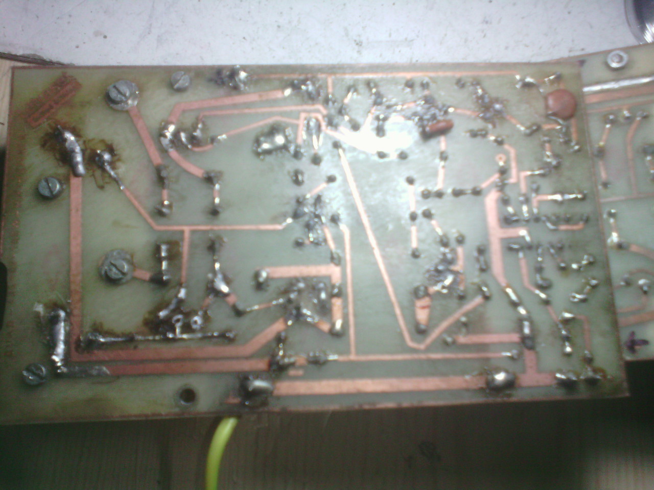

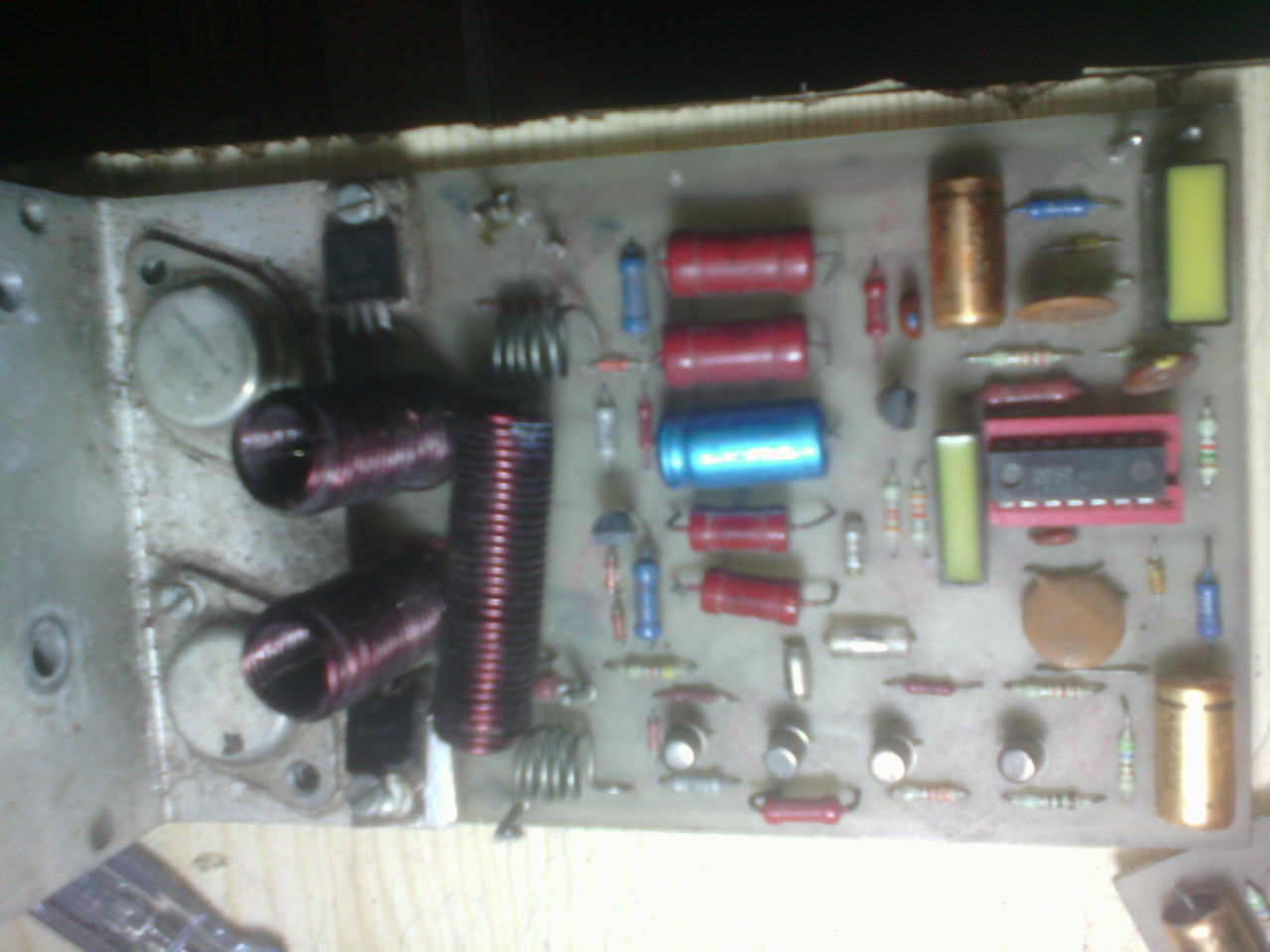

(#) fierback válasza reloop hozzászólására (») Feb 13, 2018 /
A kért képek.
Valami a nagyon elrontottam,mert a fogyasztás vissza esett 20-25mA-re tr,3,4,5 emitterén pedig a földhöz képest tápfesz van. A végfok jónak tűnik ,szóval úgy tűnik kezdhetem előröl.
(#) reloop válasza fierback hozzászólására (») Feb 13, 2018 /
Elsőként lemosnám a forrasztási oldalt (deneturált szesz, nitrohigító), láthatóvá válna mely pontokat érdemes újrafuttatni. A kimattult forraszanyag nem biztos, hogy jó érintkezést biztosít, a gyantamaradék pedig nem kívánt vezetést okozhat.
A T3, 4 tranzisztorok emitterein a pozitív táphoz képest mérjük a feszültséget Bővebben: Link, úgy mekkorák az értékek?
Ahogyan az este nézegettem 42 volt pluszban mínuszban valami nagyon elszált.
Mennyi a kimeneti egyenfeszültség?
0.1-2 mV 20mA teljes áramfelvétel. Valami érdekes dolgot figyeltem meg rajta ha elveszem a tápot,lassan merül a kondi kb 10mA ig majd elindul felfele 25-30 mA ig majd gyorsa lemerül.
Az R30, R31 nem is melegszik?
Szinte sehol nincs melegedés.
Akkor mérés következik: Bővebben: Link
Rendben este vagy holnap reggel mérek,írok és addig is figyelek .
