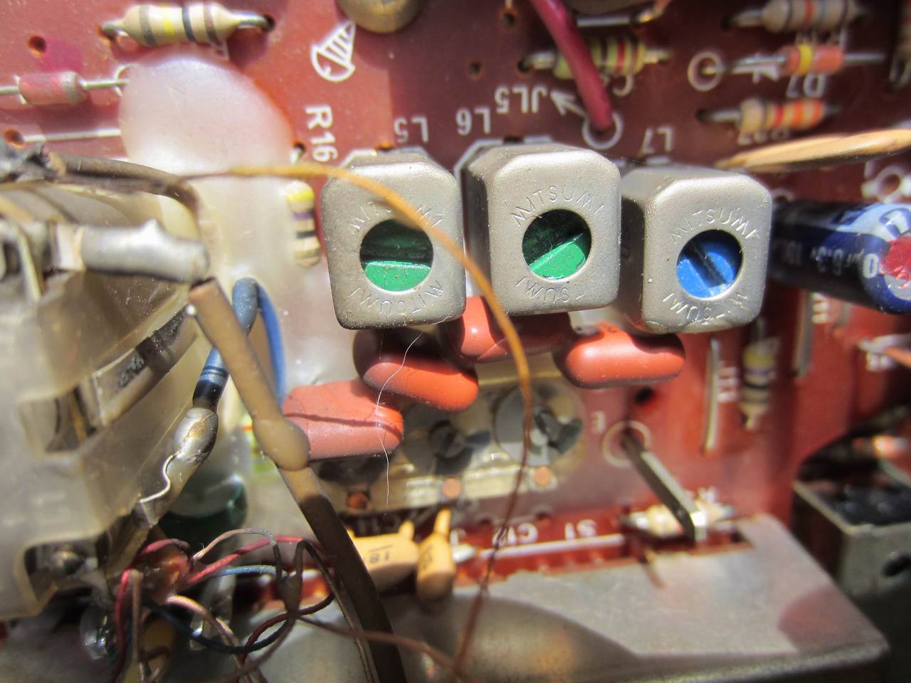

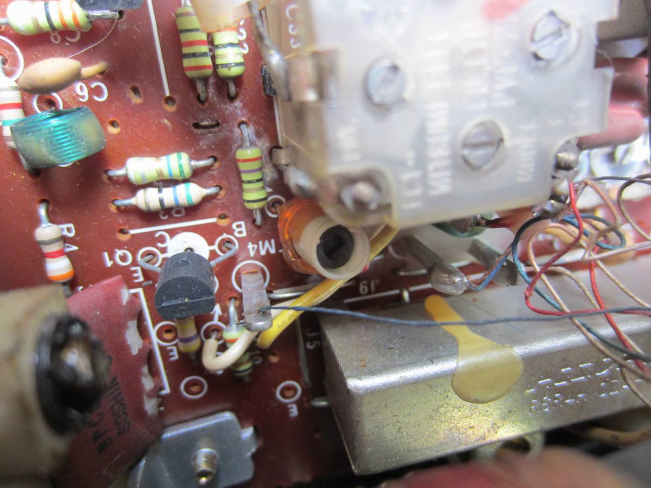

(#) brrr válasza pucuka hozzászólására (») Ápr 14, 2018 /
Van néhány új fotó , amin már látszik a ferrit alatt a forgókondenzátor mellett a kondenzátorok. Ezeket kellene megszüntetni?
A hozzászólás módosítva: Ápr 14, 2018

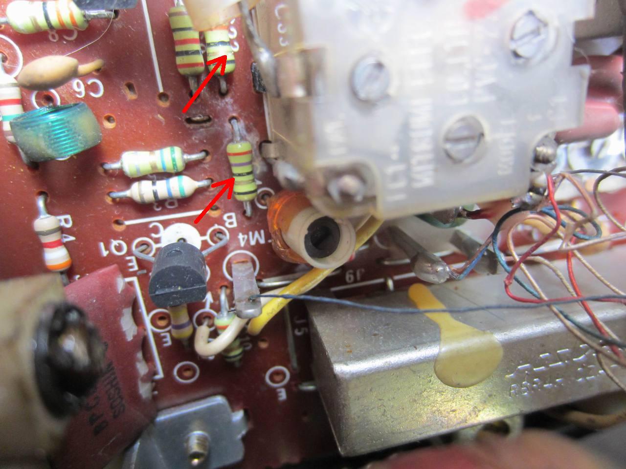

(#) pucuka válasza brrr hozzászólására (») Ápr 14, 2018 /
A 011 sz képen látszik egy vasmagos tekercs fehéres műanyag széle, a forgó, és az M4 mérőpont között. Az az URH oszcillátor tekercse. Azzal keress párhuzamosan kerámia kondit, a trimmer a forgó tetején van.

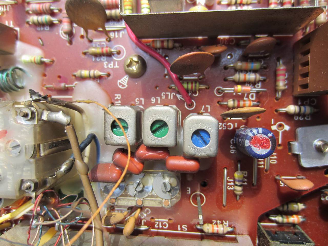

(#) brrr hozzászólása Ápr 14, 2018 /
Hááát, én nem látom, mármint a vasmagos tekercset, és az M4 mérőpontot sem,de ez nem a te hibád ,
(#) fecameca válasza brrr hozzászólására (») Ápr 14, 2018 /
Sajnos ugyanott tartunk, ahol múltkor, az a rész, amit fotózol, annak semmi köze az ultrarövid-hullámhoz! A 4 menetes zöld tekercs, amit már írtam, és az a vasmagos, amiről pucuka írt, de a képeiden alig, vagy sehogy sem látszik. Már bekarikáztam a forgókondi FM oldali részét, mégis mindig a másik oldalt fotózod. Sajnáljuk, de így nem tudunk segíteni.

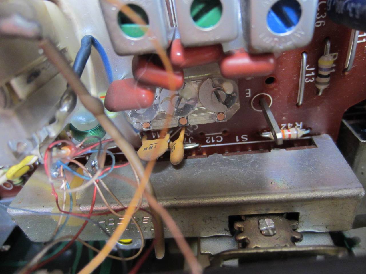

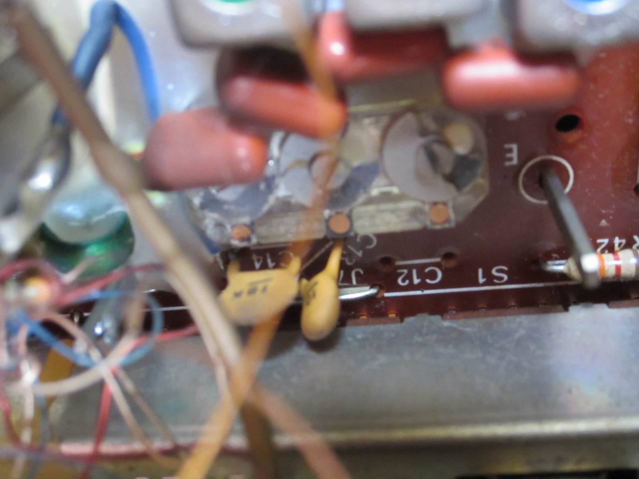

(#) brrr válasza fecameca hozzászólására (») Ápr 15, 2018 /
Bocs, elnézést , én vagyok a hunyó. Megvan a ferritmagos tekercs, az M4 mérőpont, de a forgókondin sehol sem látok más kondikat, illetve a trimmerkondi mellett van C13 és C14 jelöléssel két . Visszanéztem a bekarikázott részt az előző fotókon, most azt is lefotóztam, de itt nincs más kerámia kondi.
A hozzászólás módosítva: Ápr 15, 2018
(#) fecameca válasza brrr hozzászólására (») Ápr 15, 2018 /
Azok a csíkos, ellenálláshoz hasonlító vacakok kondenzátorok. A piros-lila-fekete például 27 pF lesz. Csak tippelek, hogy a párja a másik piros nyíllal megjelölt. Egyértelműen kondenzátornak jelöli őket.(C23, C1?) Már csak arról kellene meggyőződni, hogy tényleg a forgókondenzátorral párhuzamosak? (A forrasztásos oldalon le kell követni, melyik hová van bekötve?) Ha nem, akkor keresni kell helyettük másikat.Elképzelhető, hogy valamennyit vissza kell tenni helyettük, de lehet, hogy a trimmerekkel beállítható a sáv az eltávolításuk után. Azok a külön betett trimmer kondenzátorok, amiket állandóan fényképezgetsz, a rövidhullámhoz tartozhatnak. Az FM sáv trimmerei mindig a forgókondenzátorban vannak.
Köszi, máris megnézem, és kimérem műszerrel melyik hova tartozik. Ha ezek azok, és kiszedem, akkor a forgókondi trimmerével lehet hangolni FM sávot?
Elvileg igen. Ha nem lehet eleget, akkor a tekercseket is meg kell hangolgatni. Abba a fehérbe nem tudom, milyen szerszámmal lehet beletekerni, talán imbuszkulcsos, nem látom innen. Ha túl közel vannak az adók egymáshoz, és a sáv szélén sok az üres hely, akkor kellhet egy kis kondi vissza, mondjuk fele annyi, mint amit kivettél, kísérletezgetni kell.

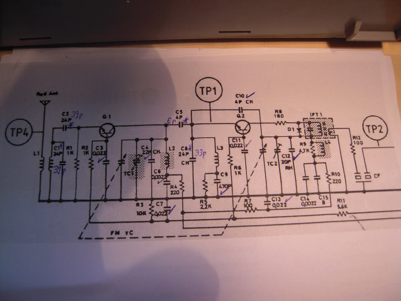

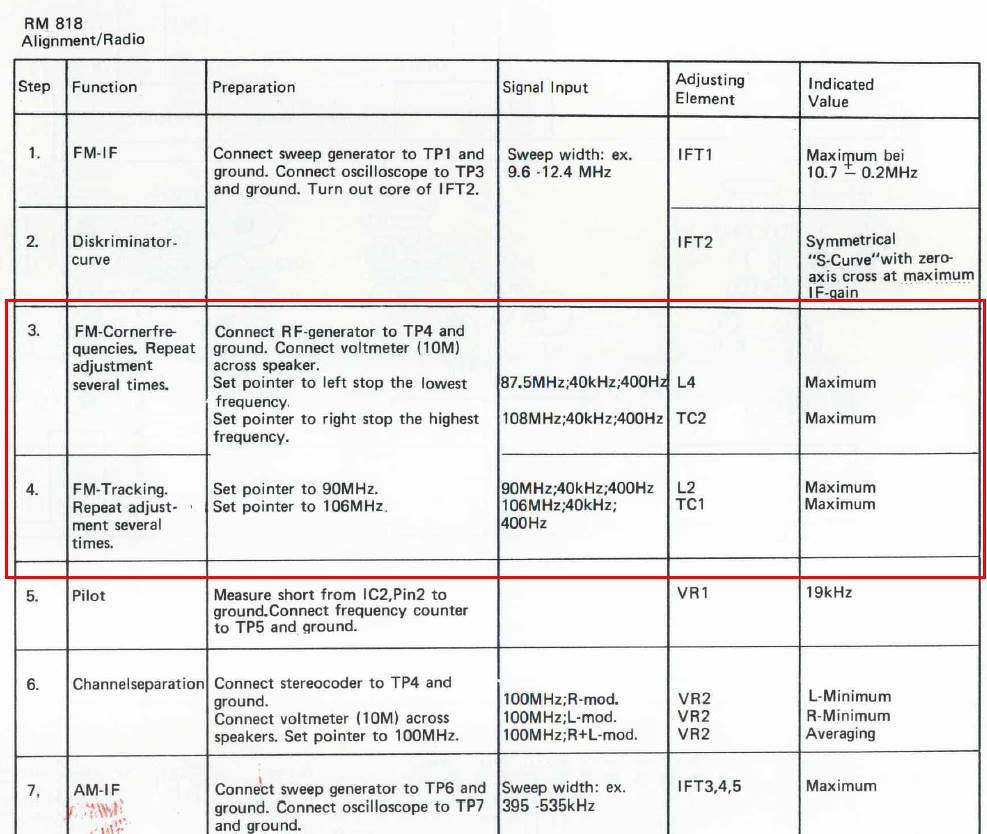

(#) Tomi94 hozzászólása Máj 4, 2018 /
Siemens RM-818 rádiós magnómat akarom visszahangolni a nyugati URH sávra, ugyanis - áron alul ugyan - gyárilag keleti normás ("Ostversion") kivitelűt sikerült szereznem. Nem igazán van RF műszerem (csak multiméter, valamint PC hangkártyás szkóp, frekvenciamérő, hanggenerátor - ami ide már nyilván nem elég), de van a nyugati verzióhoz szervizkönyv, amiben szépen le van írva a hangolás menete, Budapesten meg a sok adó miatt bízom benne, hogy megoldható hallás után is. Egyébként konverterrel előtte jól működött, csak nem akartam átkapcsolgatós megoldást használni.
Nos, az eltérő értékű kondikat mindet kicserélgettem (visszafotózott rajzon csillagozva, + C4, C12-t is 33p-ről), aztán elkezdtem a szervizkönyv szerinti leírás alapján beállítani (a beállító elemeket sikerült megtalálnom). Most ott tartok, hogy kb. 92 - 106 MHz közötti tartományt tudok beállítani, L4 teljes összenyomásával és a trimmer tekerésével, az érzékenység meg még nem az igazi (Klasszik, Petőfi, Rádió 1, Bartók szinte zajtalanul jön, de pl. a Sláger FM monóban is épp csak hallható). Az az érzésem, hogy még jobban össze kéne nyomni a tekercseket, csak hát már nincs hova. Megoldás lehet, hogy kiveszek belőlük 1-1 menetet, vagy azzal más jellemzőt rontok el?
A hozzászólás módosítva: Máj 4, 2018
(#) fecameca válasza Tomi94 hozzászólására (») Máj 4, 2018 /
Nem, ha összenyomni kell, akkor még több menet kellene bele, de nem muszáj újratekerni őket. Dugjál bele vasmagot, és viasszal rögzítsed, vagy tegyél vissza kis értékű kondenzátort a kivett helyett, ha a trimmerrel már nem lehet a sávot behozni.
(#) pucuka válasza Tomi94 hozzászólására (») Máj 4, 2018 /
A CCIR sáv több lépcsőben lett kiterjesztve a mai 108 MHz -re. A felső határ eredetileg 100 MHz volt, majd 104, és végül a mai 108 MHz. Lehet, hogy a doksid a 104 MHz -es verzióra vonatkozik.
A 108 MHz re való kiterjesztést az oszcillátor körben levő C12 20 pF kb. 15 pF re, a modulátor körben jelzett C4, C5, C6 csökkentésével tudod elérni, a menetszámok változatlanul hagyásánál.

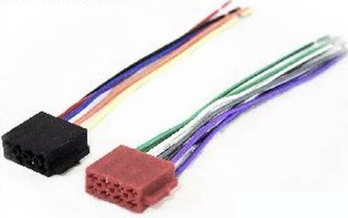

(#) Zole hozzászólása Júl 10, 2018 /
Sziasztok! Olyan problémám volna, hogy a rádióban a csatlakozó tüskék be vannak oxidálva és emiatt nem szól az urh sáv. Mivel lehet a tüskéket megpucolni, hogy az érintkezés helyre jöjjön? Sajnos a kontaktus tisztitó spré nem segitett. Van valami amivel tökéletes tisták lesznek a tüskék?

(#) Zole válasza fecameca hozzászólására (») Júl 11, 2018 /
Radiroztam is de nem javult számottevöen. Ha éppen rá teszem a csatlakozót a tüskékre akkor mozgatva szól de ha rányomom akkor elhalgat. Gondolom a csatlakozó is oxidált lehet ahhoz meg nem fér a radir. Azt mivel lehet pucolni?
Ilyen Iso csatlakozó csak 1970 évek beli.
(#) Zole válasza Zole hozzászólására (») Júl 11, 2018 /
Ez Telefunken rádiós erösitö ebben nincs dobváltó kapcsolósor van benne. De ennél az iso csatlakozónál van a hiba.
