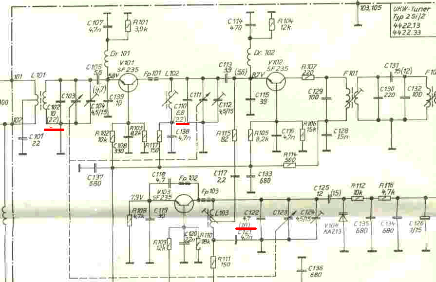

(#) FLaci81 hozzászólása Okt 11, 2010 /
Sziasztok! Nem találtam a kérdésemre teljesen alkalmas témát, ezért ne haragudjatok ha felteszem ide:
Van egy RFT ST 3000 rádió tunerem, ami az oirt Fm sávot tudja (66-73 MHz), miután egy Miskolci rádió-televízió szervízben nem tudták áthangolni a ccir Fm sávra (88-108 MHz), mert nem volt hozzá leírásuk ezért én magam nagyon minimális hozzáértéssel nekiláttam a feladatnak ami részben sikerült is, persze nem teljesen úgy, ahogy akartam.
A következőképpen: vagy, 87-94 MHz-ig, vagy 92-100 MHz-ig, vagy 100-108 MHz-ig tudom hallgatni a rádiókat elég jó minőségben hálistennek...
Eddig úgy jutottam el, hogy csavarhúzóval állítgattam a rádión belül valamilyen henger alakú tekercseken aminek a belsején lehetett állítani, elég sok ilyen van benne... természetesen a "vagyoknál" állítgatni kellett egy ilyen tekercsen a tartományok miatt és épp ez a baj...
Aztán laikus ember módjára rájöttem, hogy gondolom ez azért van, mert a 66-73 MHz között 7 MHz a szélesség, míg a 88-108 MHz között 20 MHz.
A kérdésem a következő: valahogyan ki lehet e tolni ezt a "szélességet" a jelenlegi 7 MHz-ről 20 vagy több MHz-re, hogy ne kelljen a tuner belsejében csavargatni egyfolytában (esetleg beleférhet e pl. a légiforgalmi sáv tartománya is, de ezt már csak kíváncsiságképpen, ha meglehet oldani)?
Remélhetőleg tudtok nekem választ adni, ha van rá esély meg lehet e ezt oldani!
Köszönöm előre is és mégegyszer elnézést!

(#) Gafly válasza FLaci81 hozzászólására (») Okt 11, 2010 /
Kár volt eltekergetni.
Na mindenesetre itt van a rajza, hogy ne pont ez hiányozzon... Bővebben: Link
(#) pucuka válasza FLaci81 hozzászólására (») Okt 11, 2010 /
Jó helyre írtad. Ha megnézed a Gafly által linkelt kapcsolási rajzon a tuner részt, zárójelben találsz más kondenzátor értékeket. Ezeket cseréld át, mert ez készült a 87.5 - 108 MHz változatban is, ennek a változatnak a kapacitásértékei vannak zárójelben.
(#) pucuka válasza pucuka hozzászólására (») Okt 11, 2010 /
Bocs, lehet fordítva, az OIRT hoz tartozók vannak zárójelben. (a nagyobb kapacitás értékűek) Mindenesetre azonosítsd mielőtt kiforrasztod.
(#) Gafly válasza pucuka hozzászólására (») Okt 11, 2010 /
De talán a legjobb lenne visszavinni a szervizbe a kinyomtatott doksival, igy már talán boldogulnak vele, viszont mivel el lett tekergetve a KF (meg még lehet hogy más is) ezért újra kellene hangolni (meg a többi hullámsávot is leellenőrizni)...

(#) CHZ válasza FLaci81 hozzászólására (») Okt 11, 2010 /
Félek , hogy szerviz sem fogja jobban megcsinálni , mivel dokumentáció nélkül nem is vállalták . Ez engem kicsit elbizonytalanit , megfelelő szakértelemmel kapcsolás nélkül is megoldható egy ilyen feladat .
Rajzon megjelölt kondikat a kisebb értékűre cseréld .
Majd kis türelemmel az együttfutás is behangolható .
(#) pucuka válasza CHZ hozzászólására (») Okt 11, 2010 /
A C131 -et nem húztad alá. Azt is cserélni kell, mert a sávszélesség nagyobb a 75 kHz löket miatt, az OIRT -ben ez csak 50 kHz volt.
Ha vesz adókat, akkor jobb ha maga csinálja, a kondenzátor csere után, türelemmel megoldható a behangolás, szerintem se sokat értettek hozzá a szervizben, ha doksit kértek.
