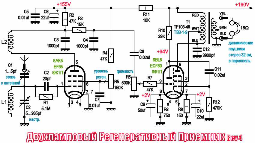

Kedvet kaptam ehhez a tipusu epitesi modhoz. Talaltam ilyen csoveket es a mechanika is kesz, szoval megepitem az alabbi vevot es jelentkezem. Annyi elonyomm van, hogy van 160 Voltos tapom es futesem kompletten.
Nagyszerű ez a kapcsolás. Itt a hétvége, ilyenkor könnyebb időt szakítani a hobbira. A leírtak alapján félúton jársz a megvalósításhoz. Sok sikert a megépítéshez! Várjuk mielőbbi hozzászólásod az eredméyről. üdv. sz_f
A fele megvan. Voltak gondok, mert primer hibas a pici trafo, de majd megszakertem holnap. Ideiglenes trafot hasznalva nagy erositese van a fokozatnak. 136 Volt az anodfesz. Ha minden jol megy a hetvegen tenyleg megszolal
Mar csak par alkatresz hianyzik.

Szepen epul a radio. Ma vettem bele kapcsolos potenciometert es egyeb potmetereket. Tekerekcsel bajban vagyok mert semmilyen huazalom nincs keznel, de van nalam egy ferritantenna, megprobalkozom azzal, hogy hol megy. A hangvekfok jol megy 6 voltos futesrol is, az audiont most tesztelgetem.
Ha ékezetesen kéred, akkor szerintem huzal is terem majd
Vicces vagy baratom, kulfoldi gepeken eselytelen ekezetet talalni. Huzal is ezert hianycikk. Azonban, hogy legyen ertelme a valasznak van itt jo minosegu potmeter, aminek szoros a tengelye, boven kenve van es kapcsolos verzioja is van. Audionba tremtette oket a gyarto, akinek volt ilyen helyen zajos potija, erti miert mondom. Orultem nekik, 10 merfoldet autoztam ertuk
.Bővebben: Link A hozzászólás módosítva: Feb 27, 2013
Végül szereztem ékezetet és huzalt is. Majdnem teljesen kész van a vevő, csak a kimenő transzformátort kell visszaszerelnem. EF80 és PCF82 a csövezése. Egy kupakra tekertem 20 menetet, most mérem ki GDO-val, hogy mire lehet számítani.

Rádiómat finomítgatom. Szeretnék "PU" bemenetet. Elképzelésem van, de szeretném profi fórumtársak véleményét is. A rajz: Bővebben: Link A hozzászólás módosítva: Márc 2, 2013
A 100 k potméter, és a tetején levő 22 nF -os kondi összekötést megbontod, egy váltókapcsolóval hol ezt, hol egy másik 22 nF kondin keresztül érkező külső jelet kapcsolhatsz.
Köszönöm! Nem kellene, addig az EF csövet "kikapcsolni" amíg PU-n van használva? Vagy macerásabb, mint amennyi értelme van?
