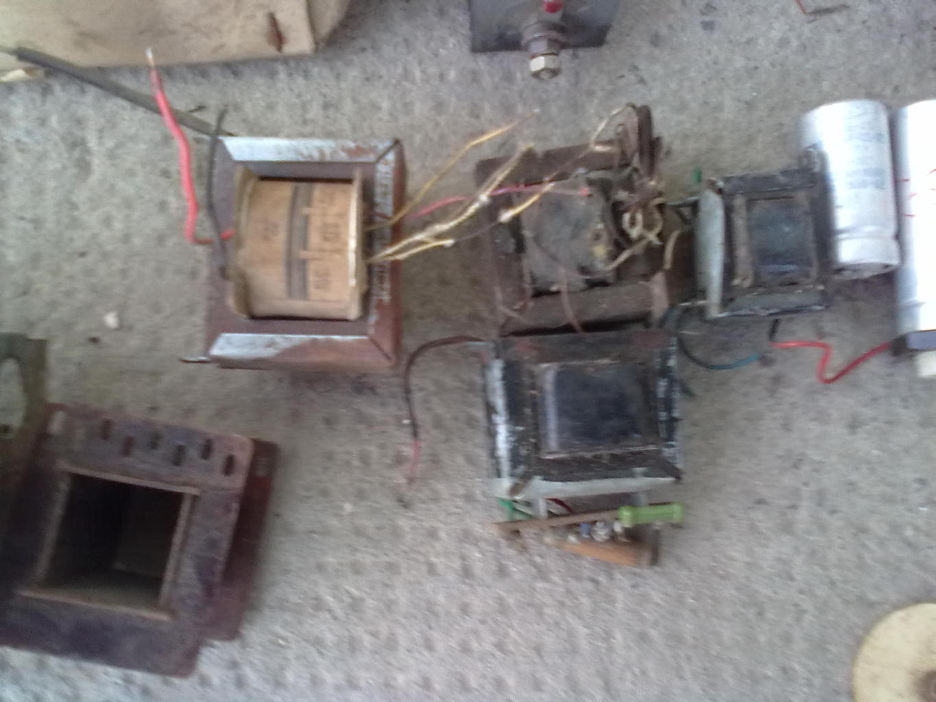

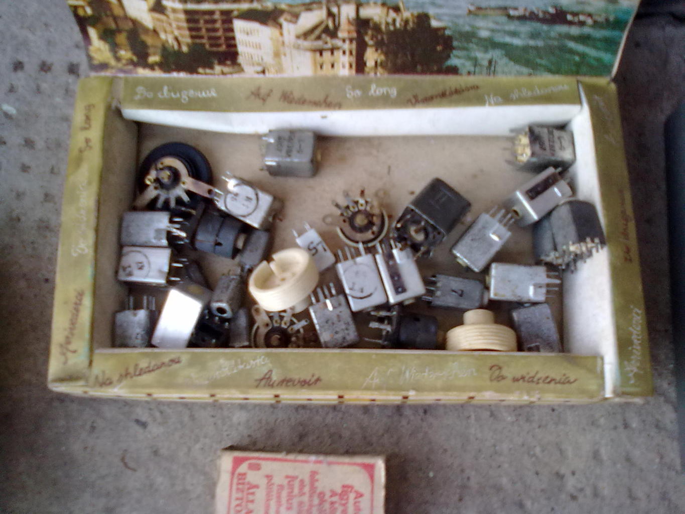

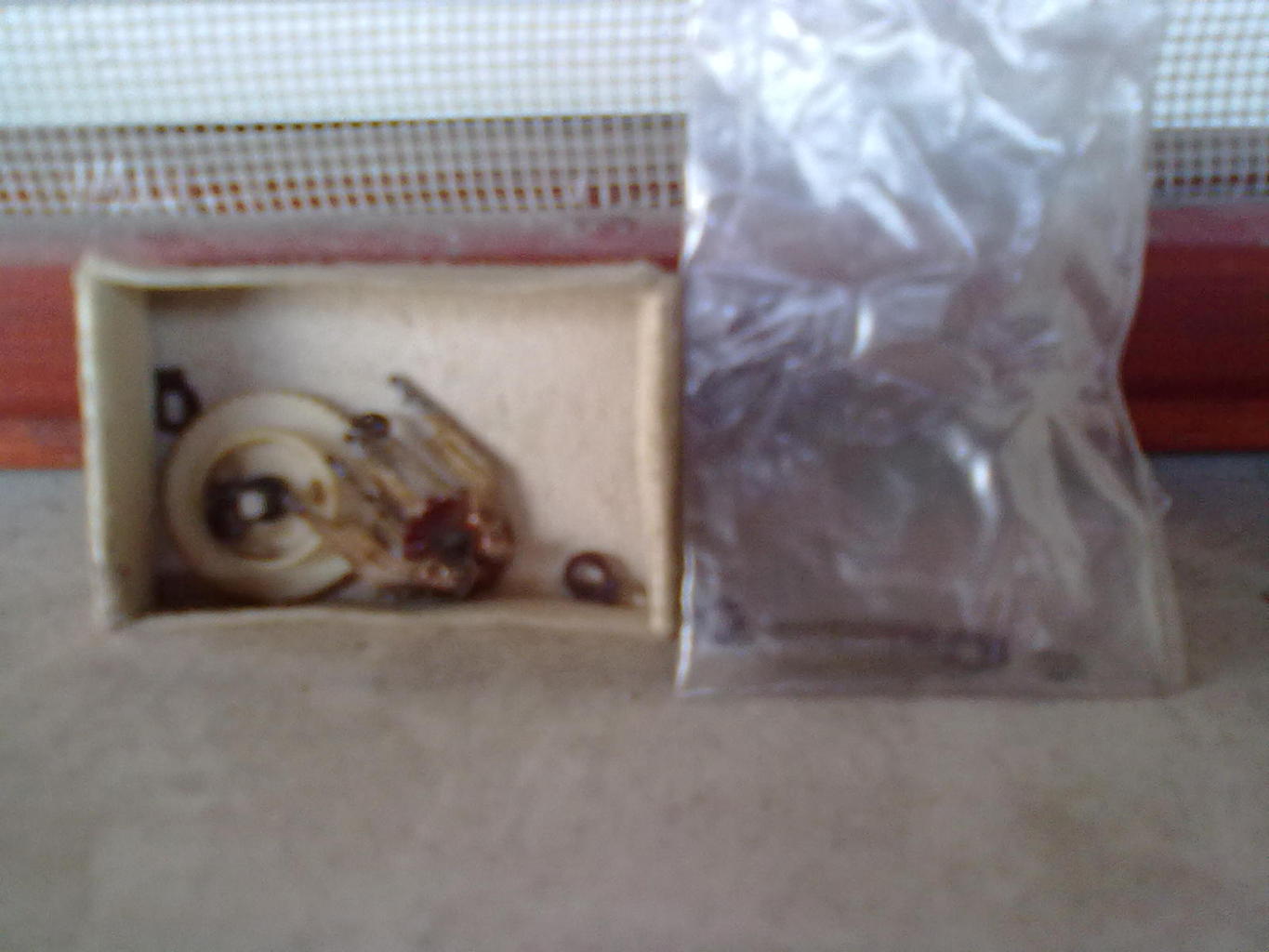

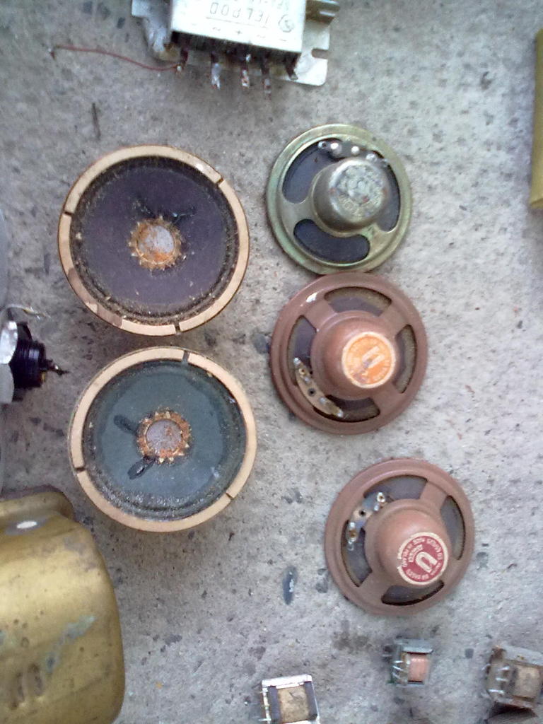

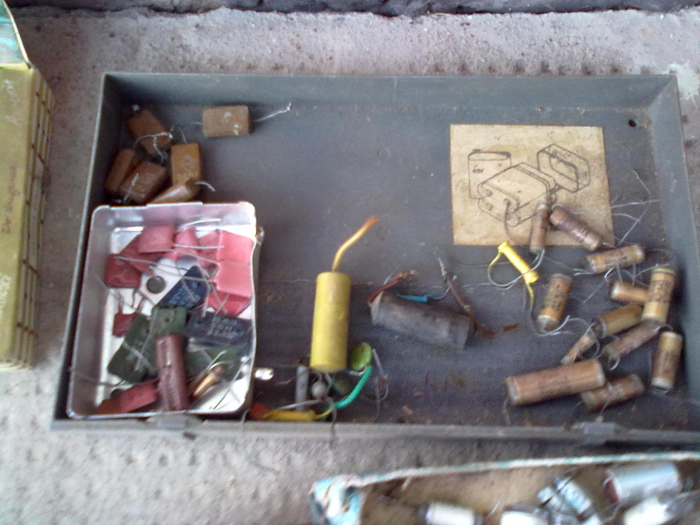

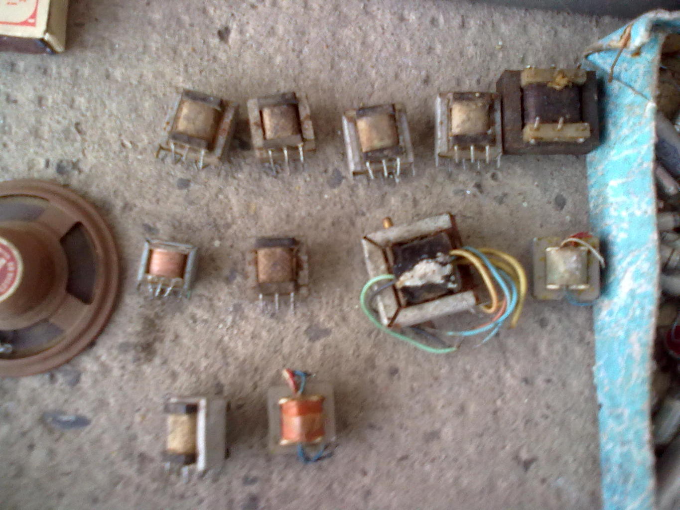

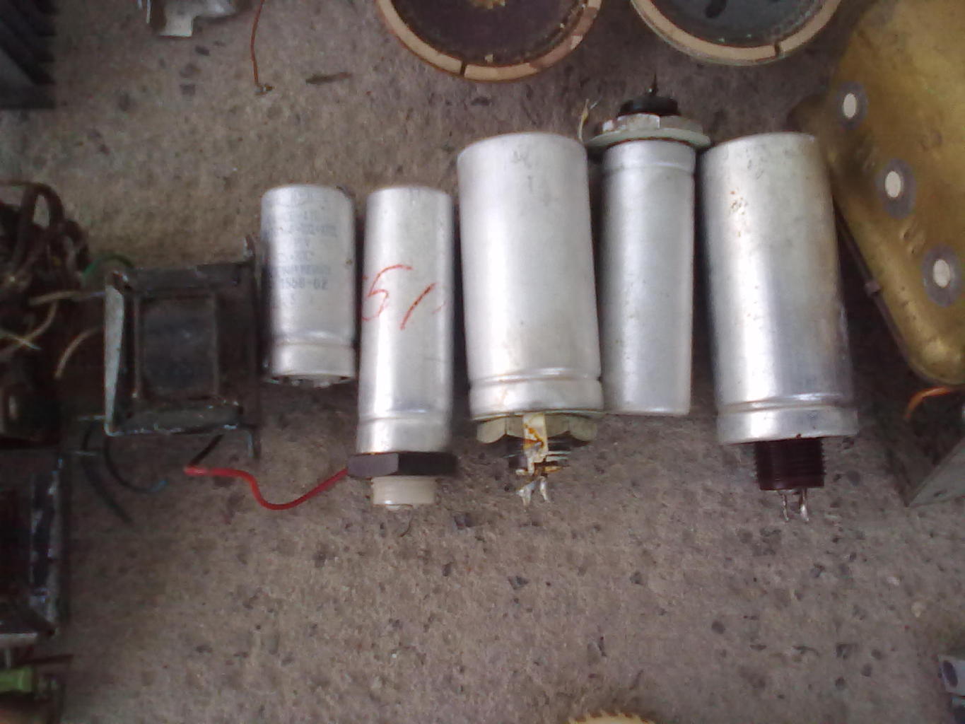

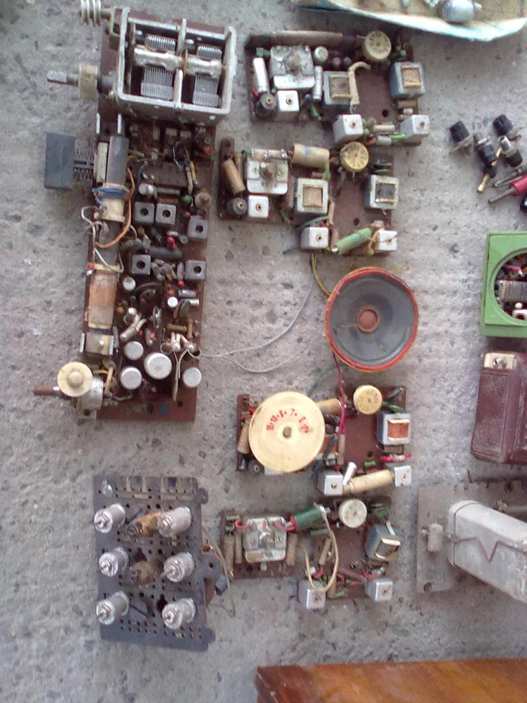

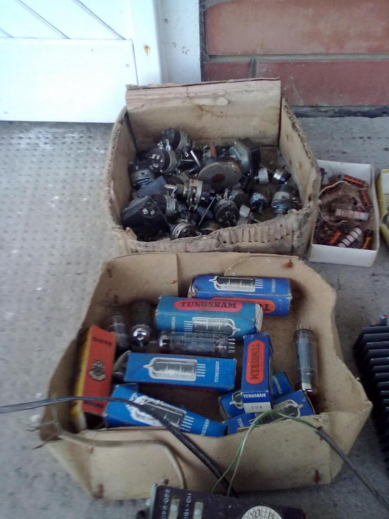

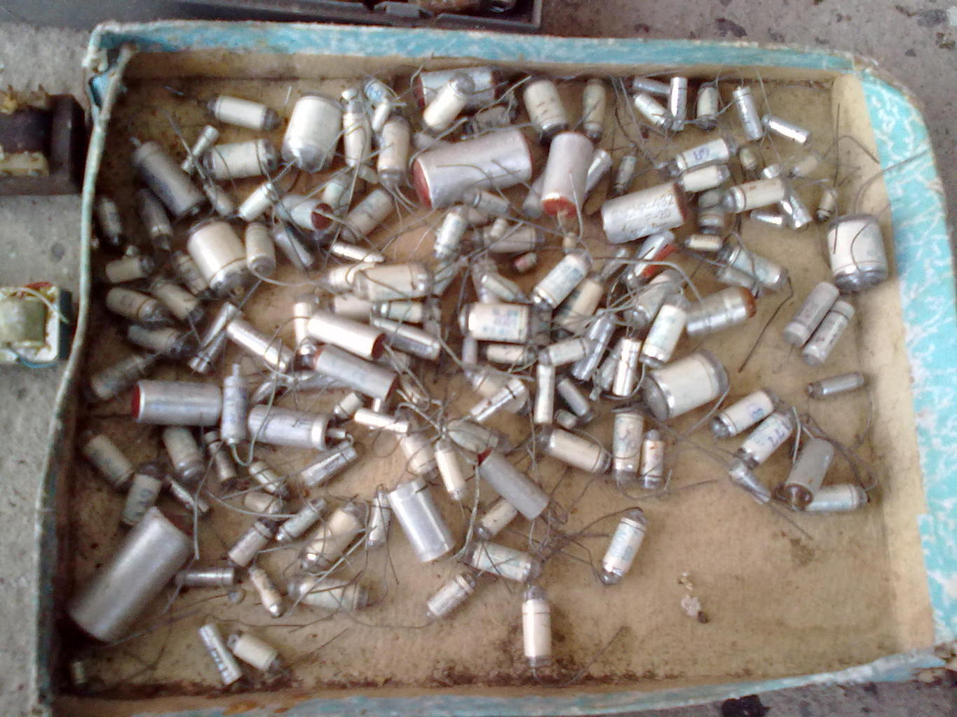

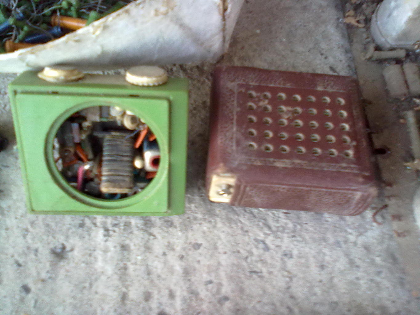

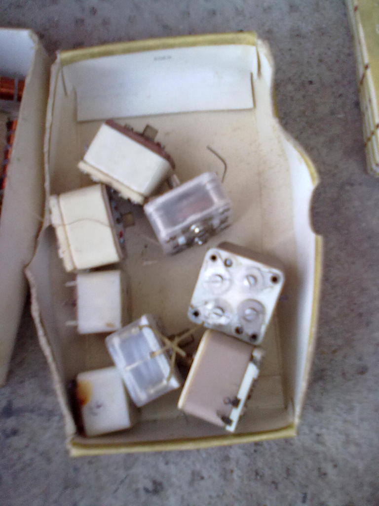

(#) havranarpi hozzászólása Ápr 27, 2013 /
Ma kaptam egy ismerősömtől egy Zsákot azt mondta ,hogy a padláson volt még a nagyapja használta őket.
Az lenne a kérdésem ,hogy a képen látható darabok között van-e értékes?
Illetve megérné -e kiárusítani őket vagy szemét az egész?

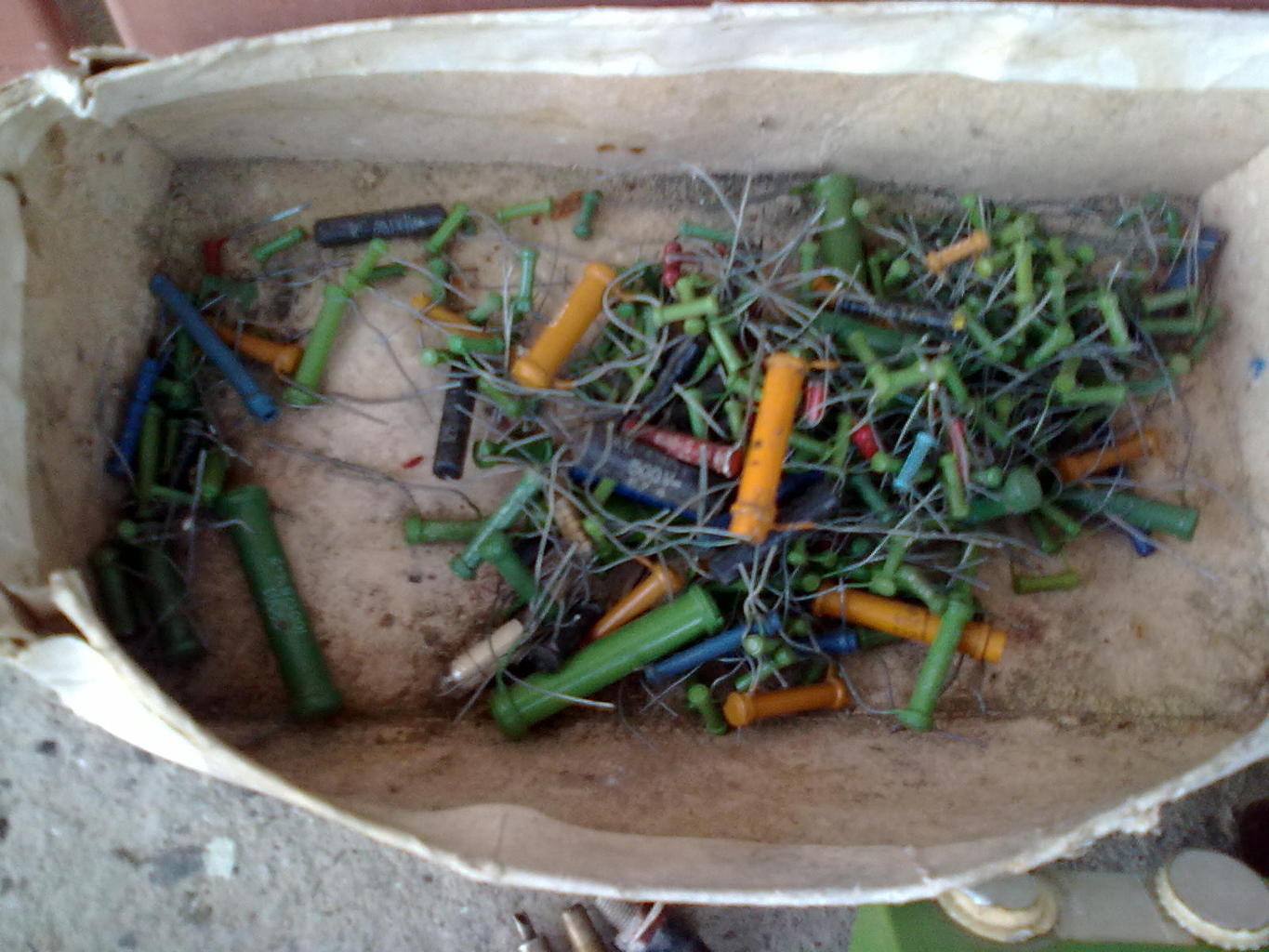

(#) havranarpi válasza havranarpi hozzászólására (») Ápr 27, 2013 /
És az utolsó 5.

(#) Kera_Will válasza havranarpi hozzászólására (») Ápr 27, 2013 /
Attól függ mit szeretnél csinálni velük.
Amennyiben építeni rádiófrekis eszközöket akkor nem eldobandóak.
Pláne semmi olyan amit manapság nem is kapni vagy brutál áron.
Pl.: forgó kondik , csövek cső foglalatok, nagyfesz. kondik, tekercs testek,KF serlegek stb.
Igaz 1 részüket lehet megette az idő.
Óvatos és kíméletes hozzáértő kézben életre kelthetőek.
Forgó kondenzátorok ne legyenek zárlatosak sehol se amikor tekered őket.
Ha szorulnak akkor óvatos por kosz eltávolítással a forgórészek mozgása javítható.
Hangszórók is jók lehetnek sok féle kicsi "zajkeltő" eszközhöz, feltéve nem szakadtak és a membránjuk nincs sérülve.
1 2 rádió roncs is akad ott azok tökéletes donorok a következő készülékek építéséhez.
Csövek ha épek , nem gázosodtak be, lábaik nincsennek elhajlítva, még tudják a gyárispecifikációt akkor remekül használhatóak ..stb.
Rádió restaurátorok is jól hasznosíthatják a korabeli alkatrészeket.
Igaz már lehet nem tudják a specifikációjukat, de ezen az ügyes kezű felújjítók tudnak segíteni.
Ezek igazán kincsek sokak szemébe akik ezt a topicot látogatják!
A hozzászólás módosítva: Ápr 27, 2013
(#) havranarpi válasza Kera_Will hozzászólására (») Ápr 27, 2013 /
Ha érdekel itt van a csövek listája:
EZ80-3 db
ECC85
ECL82-2 db
DLL101-2db
1S5T
3V4
EBF89
ECH81
AZ EZ80-asokon kívül mind saját dobozában bontatlanul még a garanciapapír is megvan velük.Ezek között van ritkaságba menő darab?
(#) madzagos válasza havranarpi hozzászólására (») Ápr 27, 2013 /
Üdv. A 2db DLL101_es cső érdekelne. Ha eladó akkor a többit privátba megbeszélhetjük. Tisztelettel Madzagos
Háát ez igazán annak ritka akinek nincs, vagy ilyet keres ...

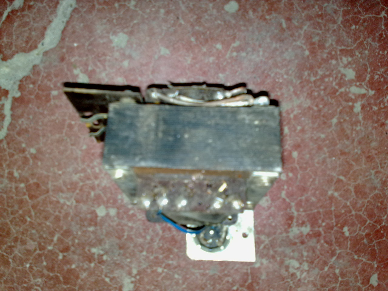

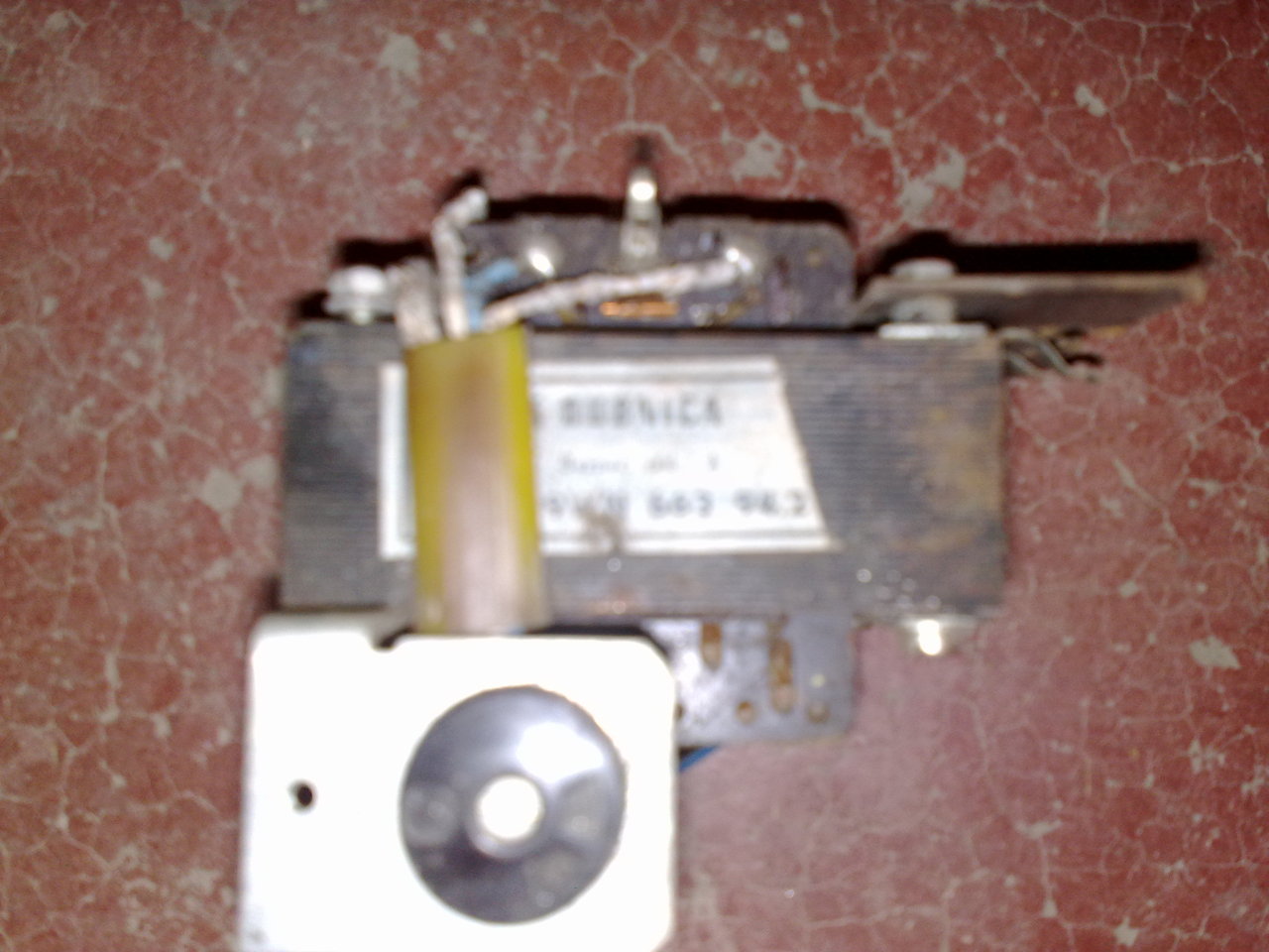

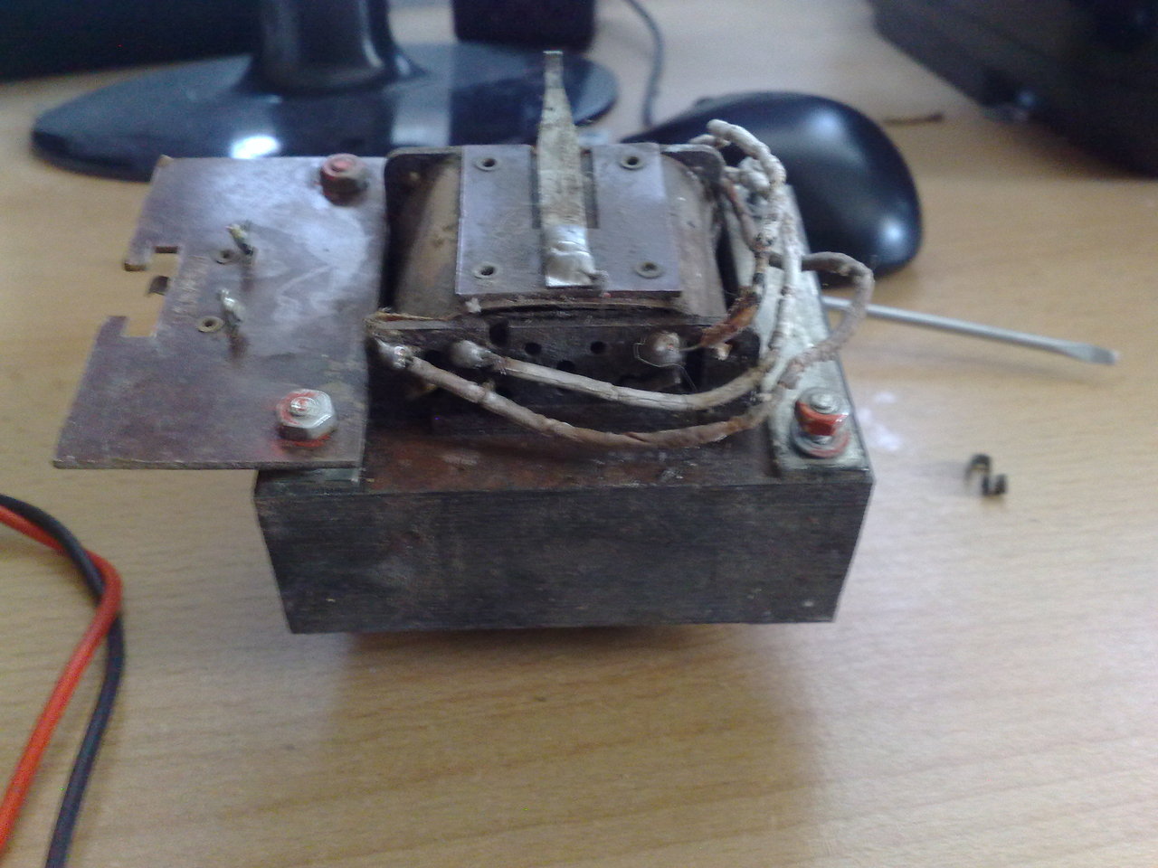

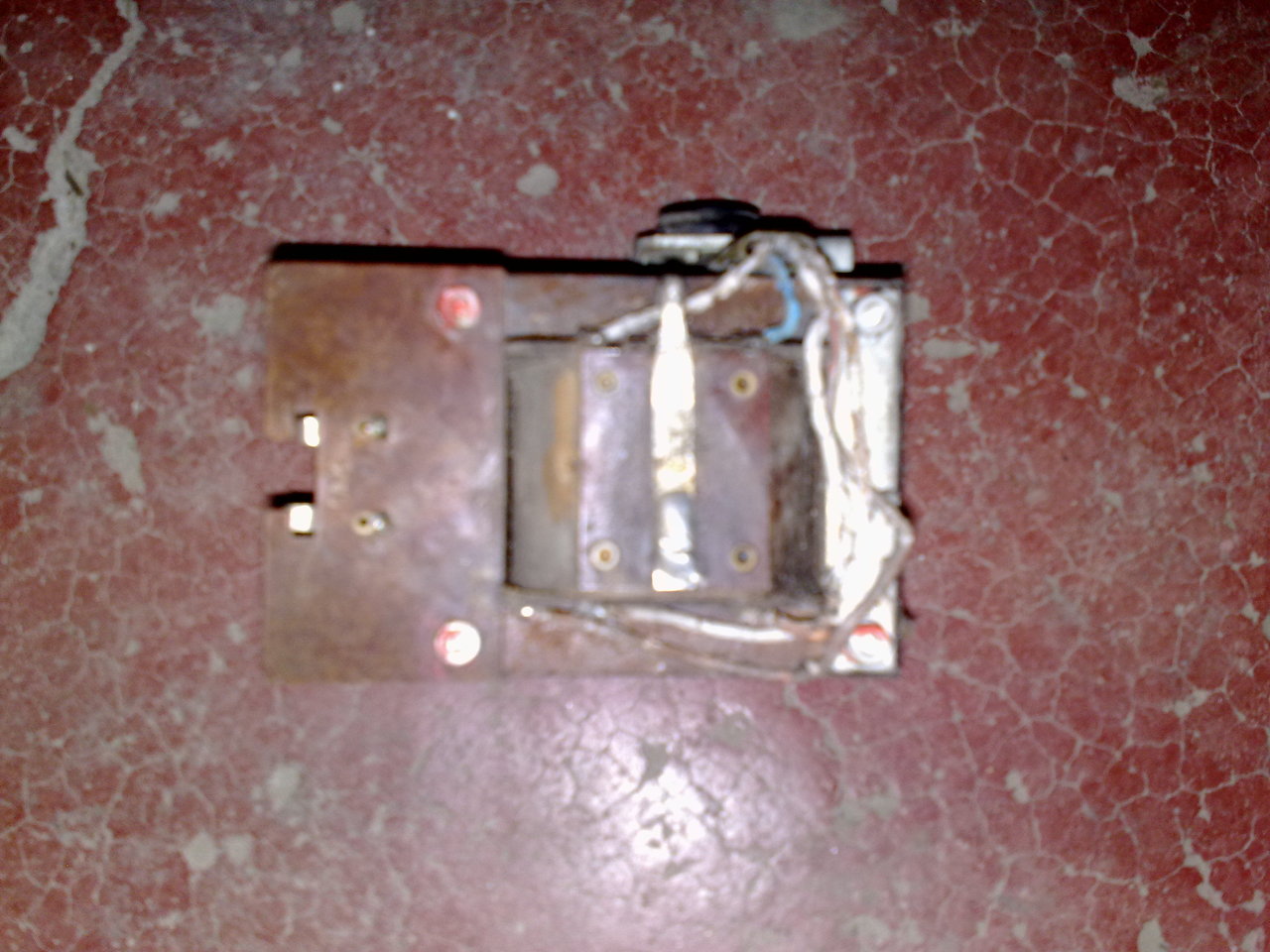

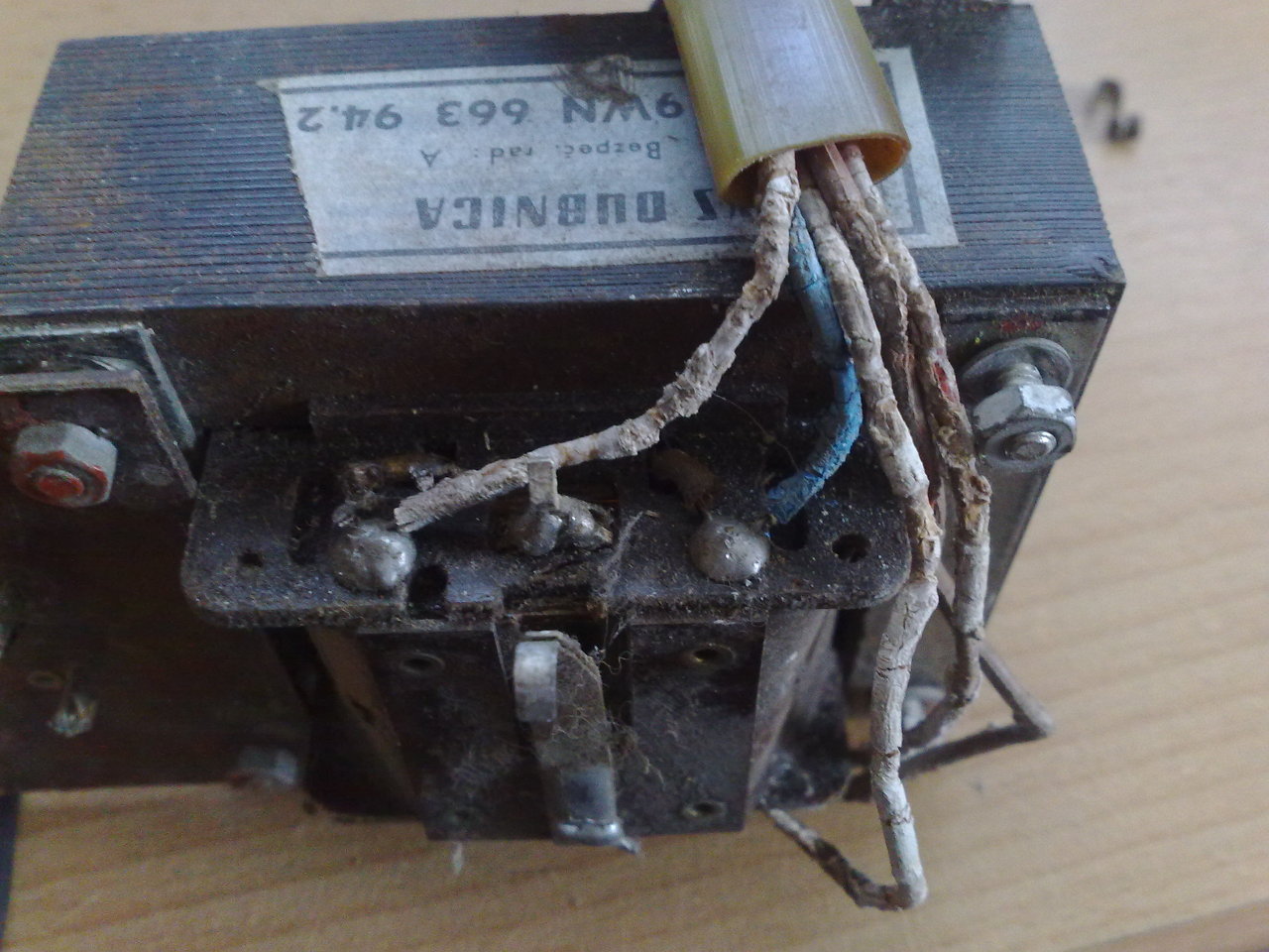

(#) madzagos hozzászólása Ápr 27, 2013 /
Üdv Mindenkinek
Ma hozzájutottam egy trafóhoz csak a bekötésével nem vagyok tisztában. Ebben szeretném a segítségeteket kérni.

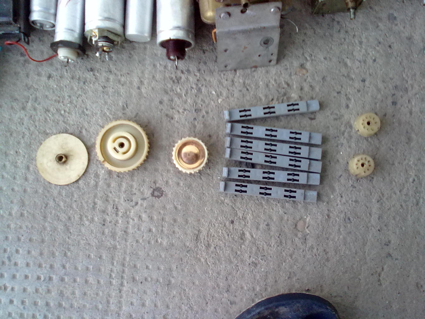

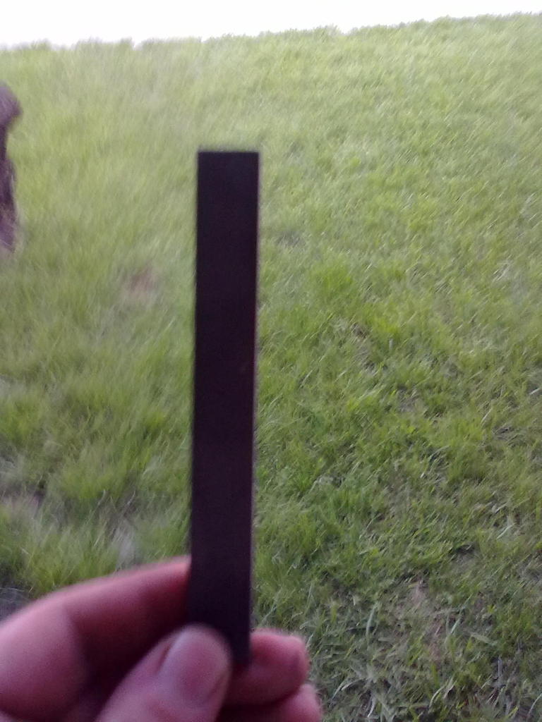

A második képsorozat második képén mik lehetnek azok a szürke pálcikák?
És bárkinek kell valami a képekről megbeszélhetjük
(#) kadarist válasza havranarpi hozzászólására (») Ápr 28, 2013 /
Rádió hullámváltó kapcsolójának műanyag tolattyúi lesznek.
(#) gkari válasza madzagos hozzászólására (») Ápr 28, 2013 /
A képek eléggé homályosak. Ha az a fekete gombóc a hálózati fesz.választó(pl.110-220V), akkor már egyszerű, csak még azt kell eldönteni, hogy autotrafó-e, amennyiben minden kivezetés között valamennyi ellenállás mérhető(akár elég kicsi is), akkor igen. Ha 2, vagy 4 stb. független kivezetést találsz, amik páronként egymással vezetnek, akkor 1, vgy 2 stb. szekundert találhatsz. Lehetőleg leválasztótrafóval-mérheted a feszültségeket. Persze akkor istenbizony, ha a trafó üzemképes.
(#) madzagos válasza gkari hozzászólására (») Ápr 28, 2013 /
Az a gombóc az a feszváltó. Csak az a gondom vele hogy 5db vezeték megy bele a trafóból.
Üdv Madzagos
(#) _BiG_ válasza madzagos hozzászólására (») Ápr 28, 2013 /
Megnézed a drótokat és a vashoz legközelebbit kinevezed 1-esnek, és ehhez képet mérsz ellenállást a többi dróttal. Lesz egy érték, majd másikkal nagyobb, majd még nagyobb, még nagyobb.... Meg is van a tekercselés felépítése, az egyre nagyobb feszültségű részei. Ha van 127V-os kivezetés, akkor a legalsó dróttal ad egy értéket, a másik tekercsvéggel meg kicsivel kisebbet (az a 240V-os szokott lenni).
Én egy hasonló feszválasztót szétszedtem és megfejtettem a titkát, összeraktam, működik.
Nézz meg egy régebbi rádió kapcsrajzot, azokon feltüntetik, milyen is szokott lenni a bekötés.
Akkor bizonyára 4 féle feszre lehet állítani(gondolom, hogy az 5.a bemenő közös), ezesetben esélyes, hogy külön szekunderek vannak rajta(nézz meg egy ^60-as rádió trafóját, szerintem ugyanazt fogod látni!). Big ötletei is jók.
A hozzászólás módosítva: Ápr 28, 2013
(#) madzagos válasza gkari hozzászólására (») Ápr 29, 2013 /
Most volt egy kis időm és megnéztem tüzetesebben a trafót. a típusa ZVS DUBNICA 9WN663 94.2. 6db kivezetés van rajta.A feszváltóra pedig csak 2 érték van írva. 220v és 120 volt.
(#) pucuka válasza madzagos hozzászólására (») Ápr 29, 2013 /
Sem a gyártó nevével, sem a cikkszámával nem sokra mész.
A legtöbb amit megtehetsz, az az hogy szemrevételezéssel azonosítod a tekercseket, és _BiG_ módszerével ellenőrződ.
Leírásod szerint az tudható, hogy két primer tekercse van, a 120 V -ra semmi szükséged, így azt ki is hagyhatod, egyszerűen sorba kötöd a két primert. (eredetileg a feszültség átkapcsoló a két primer tekercset sorba 220 V, vagy párhuzamosan 120 V kapcsolta)
Az azonosítás a tekercs elhelyezkedése, és huzalvastagsága szerint kezdheted. Legbelül (sajnos) a primer tekercs szokott elhelyezkedni, és a kivezetései az egyik oldalon vannak. (az, ami a feszültség választóba meg)
A szekunder kivezetések a másik oldalon (alul) vannak. A primer tekercs után a nagyobb feszültségű, kisebb áramú tekercsek következnek, és legkívül a nagyobb áramú tekercsek vannak. A forrfülhöz vezető drótok vastagsága is támpontot ad.
De ha a primer tekercset beazonosítottad, akkor azt helyesen összekötve a hálózati feszültséget ráadva, meg is mérheted a szekunder feszültségeket. (a primer tekercsnél azt a kéz kivezetést kell összekötni, amelyek láthatóan egymás mellett jönnek ki a tekercsből)
A hozzászólás módosítva: Ápr 29, 2013
(#) _BiG_ válasza madzagos hozzászólására (») Ápr 29, 2013 /
Még egy támpont: ha egy tekercskivezetés egy szigetelőcsőbe húzott (vagy egy fülre forrasztott) 2 drótból áll, akkor az az álmoskönyv szerint egy tekercs-középkivezetés, tehát az adott tekercs tart tovább a következő kiágazásig legalább
