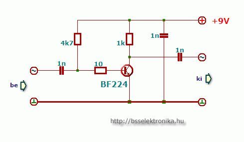

A hosszú alkatrészlábak nem valóak az URH-szereléshez és a negyedik lábat (tranzisztorház) nem kell kötni sehová sem, vagy ha mégis, akkor a földre.
(#) kristikoma válasza havranarpi hozzászólására (») Dec 6, 2013 /
4-ik láb egy ilyen nagyfrekis tranyónál a fémsapka, ezt testpontra kötik minél rövidebben.
Mármint milyen ellenállás? Kell egy katalógus, lehet számolni.
Fóliakondi felejtős, jobb a kerámia.
(#) havranarpi válasza kristikoma hozzászólására (») Dec 6, 2013 /
Köszönöm a visszajelzéseket.
Holnap veszek kerámia alkatrészeket és mindent lejjebb ültetek rövidebb lábakkal.
Adattábla .Én a 4,7K Ohm helyetti pontos értéket szeretném tudni.Az adattáblában az 50mA vagy 25mA ami nekem kell?
Illetve láttok benne működőképességet,hogy ezzel több adót tudok összeszeszdni?

A nagyfrekvenciás tranzisztoroknak is van egy ideális kollektoráram-tartománya, ahol az erősítés és a zajtényező a legjobb arányban van. Ezt a tartomány az adatlapból kiolvasható.
Azt nézem, hogy egyik sem. Kollektor-emitter feszültség legyen 5V, kollektor árama pedig 2 mA. Mivel nincs emitter-ellenállás, ezért a kollektor potenciál lesz az 5V, ami egyben féltápfeszültség. Tehát 10V-ról kellene táplálni, aminek a 9V-os elem közel eleget tesz; számítással: 5V-ot kap a kollektor-ellenállás, illetve 2mA folyik át, az 2,5 kiloohm lesz. Ilyet nem biztos, hogy találsz, ezért 2,2k-s lesz a jó, ami valószínűleg 9V esetén jobban beállítja a féltápfesz.-t.

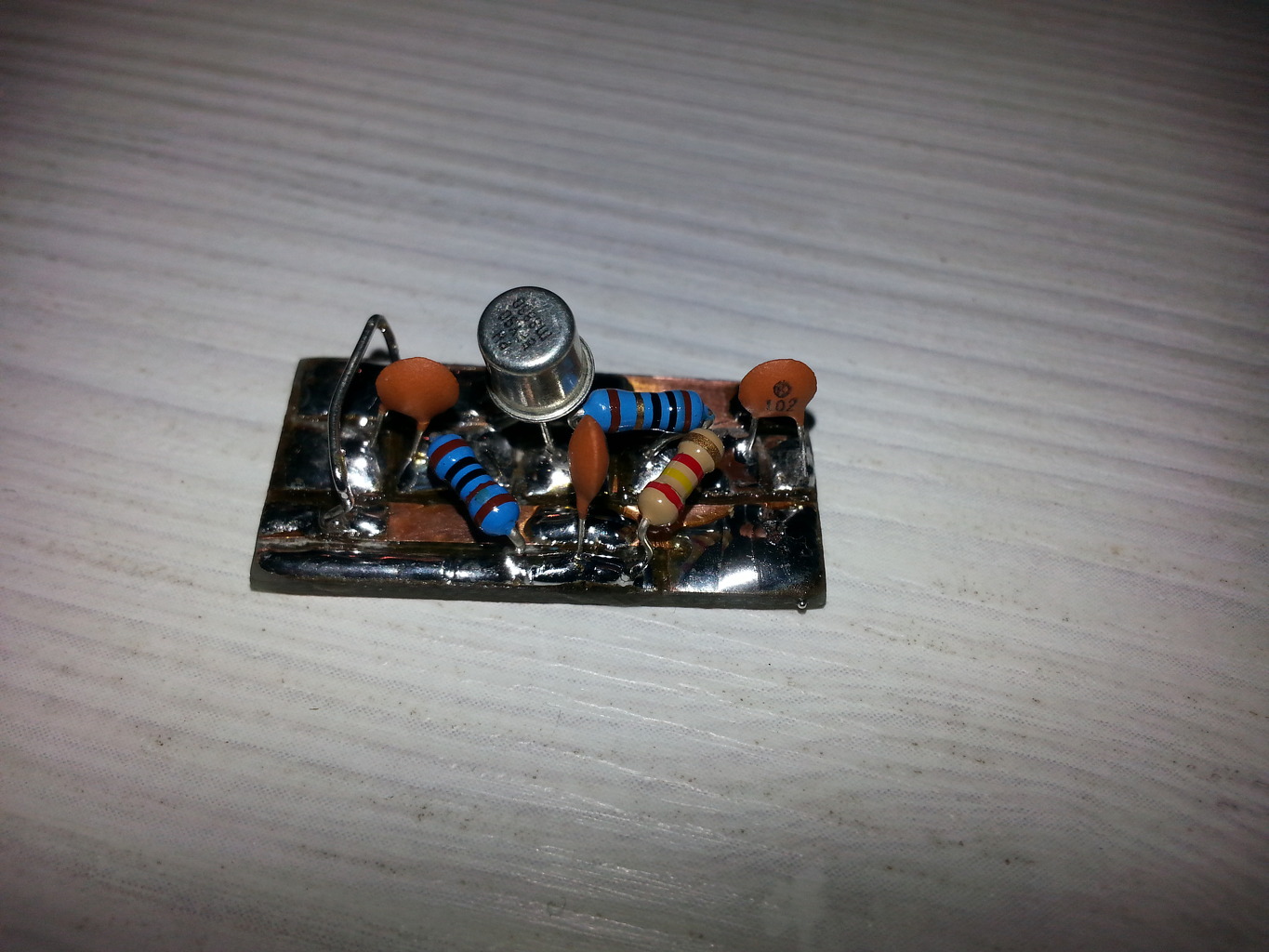

Köszönöm a segítséget.
A nyáklap amire csináltam kétoldalas.
CSináljak többi nyáklemezből falat és összeforrasszam az árnyékolás miatt vagy nem fontos?

(#) havranarpi válasza kristikoma hozzászólására (») Dec 7, 2013 /
Össze raktam.
Kondiból kerámiát tettem ,de csak 50V-os volt.
A lábak a lehető legrövidebbek.
A bejövő és elmenő jel bekötése lehet egy lyukon át kábel?Vagy kellene egy koax csatlakozó?
(#) kristikoma válasza havranarpi hozzászólására (») Dec 7, 2013 /
Csak legyen normálisan összerakva, tegyél koaxot. Árnyékoló dobozt lehet ónozott lemezből is készíteni, értelemszerűen testpont, illetve koax árnyékolója is legyen.

(#) meszarosj hozzászólása Dec 7, 2013 /
Üdv.! „ havranarpi”!
A rajz szerinti 10 ohm -os ellenállásnak így, ebben a formában semmi értelme. Mert sorba kötődik a 4,7 Kohm –al….
Szoktak, „gerjedés gátlás” végett 1-10 ohm –ot, sorba kötni a bázissal , de nem ezen a „frekvencián”. És nem a BFY 90-es tranzisztor „ kategóriájában”…Hanem, pld. a BFG 65, stb,stb. (És azt is, még az „ előfeszítés” előtt.)
A 4,7 Kohm is téves….Még, csak azt sem mondhatom, hogy elírták…47 Kohm lenne?
Mivel, az ilyen egytranzisztoros, „antenna” erősítőnél a fő cél, hogy a lehető legkisebb zajszám mellett a lehető legnagyobb erősítést adja. Az adott tranzisztorra vonatkozóan, a jelleggörbe sereg(ek) figyelembevételével, kell meghatározni a munkapontot…És arra számolni a bázis előfeszítést. A kollektori munkaellenállást, meg úgy megválasztani, hogy 2 mA legyen az áramfelvétel.
Általában, jó közelítő adat a bázis előfeszítő ellenállásra… a 100-120 Kohm. ( Ebben az esetben..)
2 mA-nél nagyobb kollektor áramot, abban az esetben szoktak használni, az ilyen egytranzisztoros erősítőnél? Ha „vonali erősítőnek” használják, a kereszt moduláció elkerülése végett….
(A nagyobb, bemenő jelszint miatt….5-10-15 mA, vagy több.. Tanzisztor típustól függően.
De! Akkor, már az előfeszítő ellenállást is változtatják( Más munkapont...)
Vagy, az antenna erősítő további fokozataiban…Ha több tranzisztoros az antenna erősítő.
Az ilyen, egytranzisztoros antenna erősítőnek is csak akkor van értelme?!
Ha az antenna fejnél kerül beépítésre. (Távtáplálású) Mivel az antennakábel végén? Már az antennakábel által csillapított jelet fogja erősíteni…Azaz, inkább a zajt növelni, a hasznos jelhez képest.
A képen látható, antenna erősítőnek „nevezett, valami”?!…Szóval? Nem így építünk antenna erősítőt.
