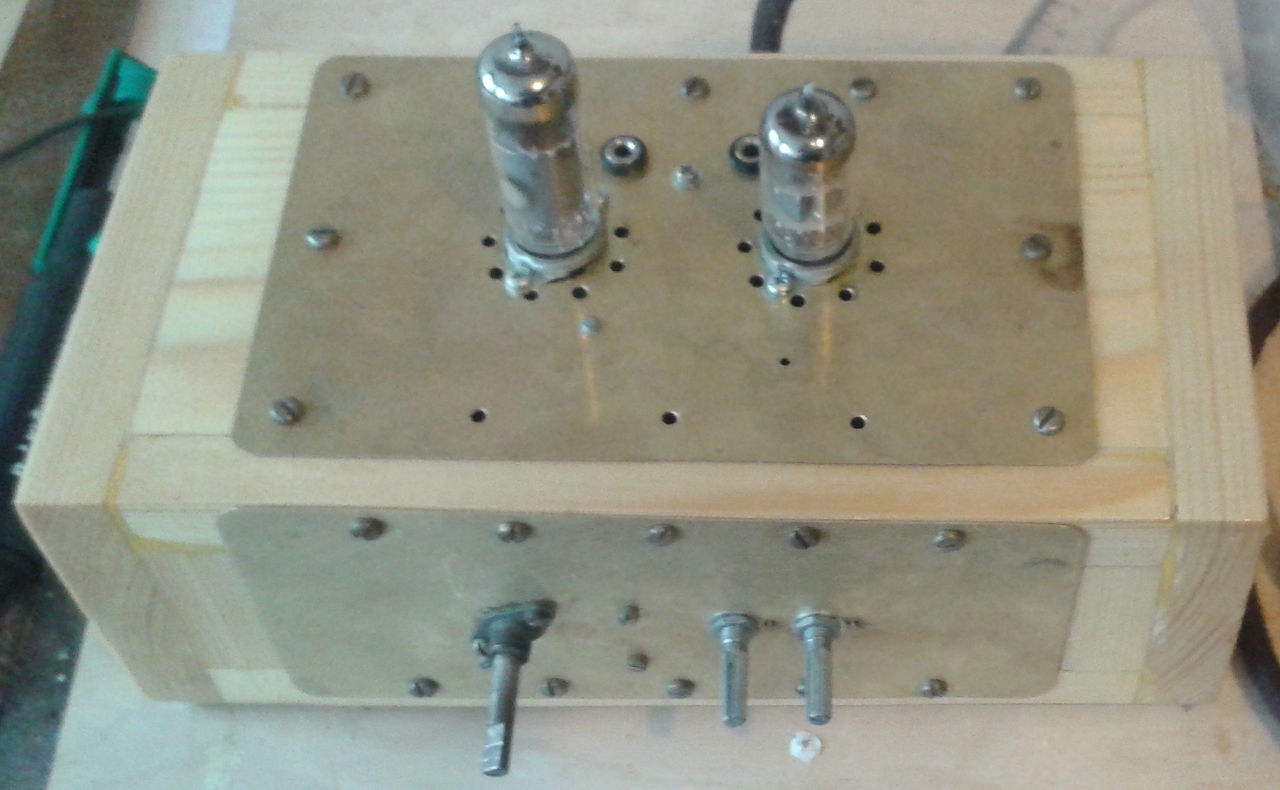

(#) Atosbacsi hozzászólása Jan 25, 2015 / 3
Még egy rádió...
(#) szikorapéter válasza Atosbacsi hozzászólására (») Jan 25, 2015 /
Kapcsolási rajz van hozzá? Esetleg fogható freqvenciák tartománya?

(#) Atosbacsi válasza szikorapéter hozzászólására (») Jan 25, 2015 /
Kapcsolási rajz előző hozzászólásaimban megtalálható. Számomra igencsak bevállt ezért már párszor megépítettem különböző héjakban, gyakorlásképpen.

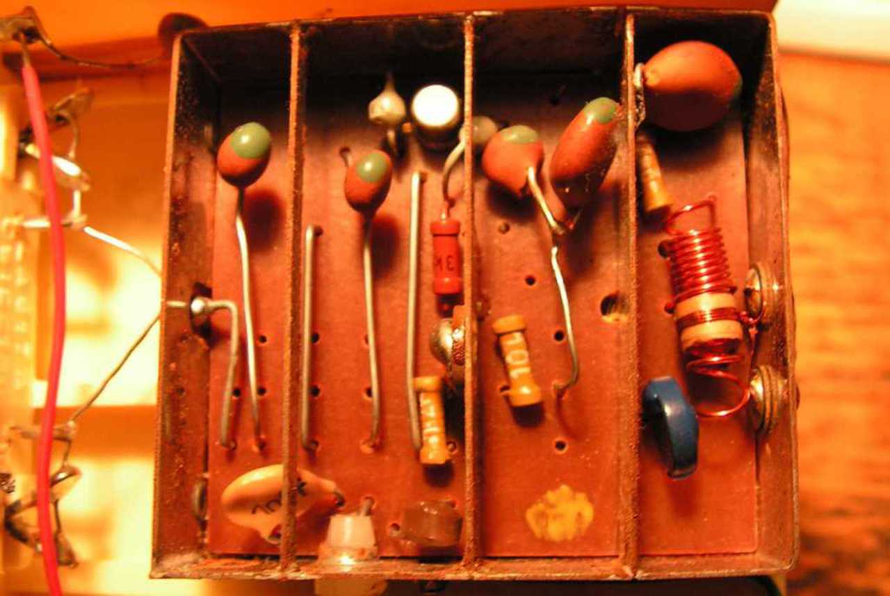

(#) tranyoval hozzászólása Jan 29, 2015 /
Szeretnék építeni egy UHF frekvenciáról lekeverő konvertert.
A weben találtam egy ígéretes lehetőséget:
http://oldradio.tesla.hu/szetszedtem/045ue100adapter/ue100doksi.htm
A bal oldalon lévő 2 db hangolt kört kivéve nem tudom biztosan, hogy mire
való a többi rezgőkör. Valaki írja le legyen szíves.
Csináltam már konvertereket alacsonyabb frekvenciákra,
azok egyszerűbbek voltak ,meg persze nem önrezgők.
Segítségeteket köszönöm
Ferenc
(#) gerenk válasza tranyoval hozzászólására (») Jan 29, 2015 / 1
Szia !
Ez a konverter egy fix bemenő UHF csatorna frekvenciát kever le a VHF sáv 1-12 valamelyik csatornájára. A bemeneten 2 körös hangolt UHF sávszűrő , a kimeneten VHF rezgőkör.
A kettő között önrezgő keverő kapcsolásban egy tranzisztor.

(#) tranyoval válasza gerenk hozzászólására (») Jan 29, 2015 /
Köszi az infót!
A tranzisztor bal vagy jobb oldalán van a helyi rezgést előállító rezgőkör?
A tranzisztor jobb oldalán egy egyenes vastag vonal a végén a hangoló kapacitás.A valóságban is az UHF rezgőkörök induktivitása egy-egy egyenes kb 4 cm hosszú 1 mm vastag
ezüstözött rézhuzal.
Vagy alsó vagy felső keverést alkalmaznak attól függően a kimeneti jellel magasabb
vagy alacsonyabb az oszcillátor frekvenciája.
A hozzászólás módosítva: Jan 29, 2015
