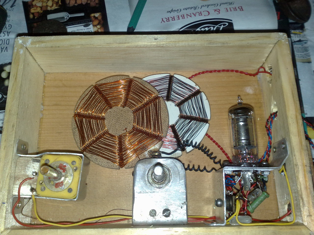

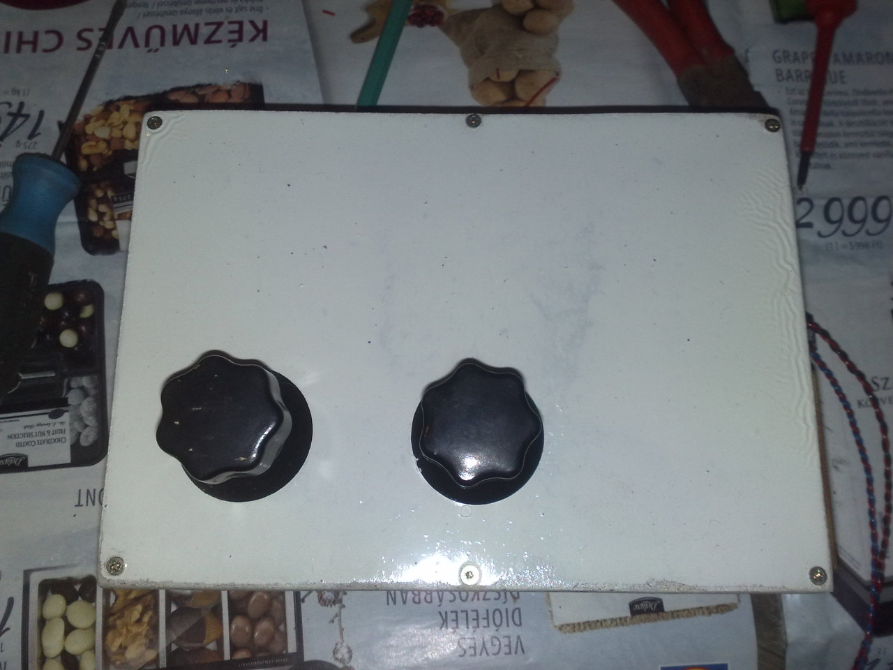

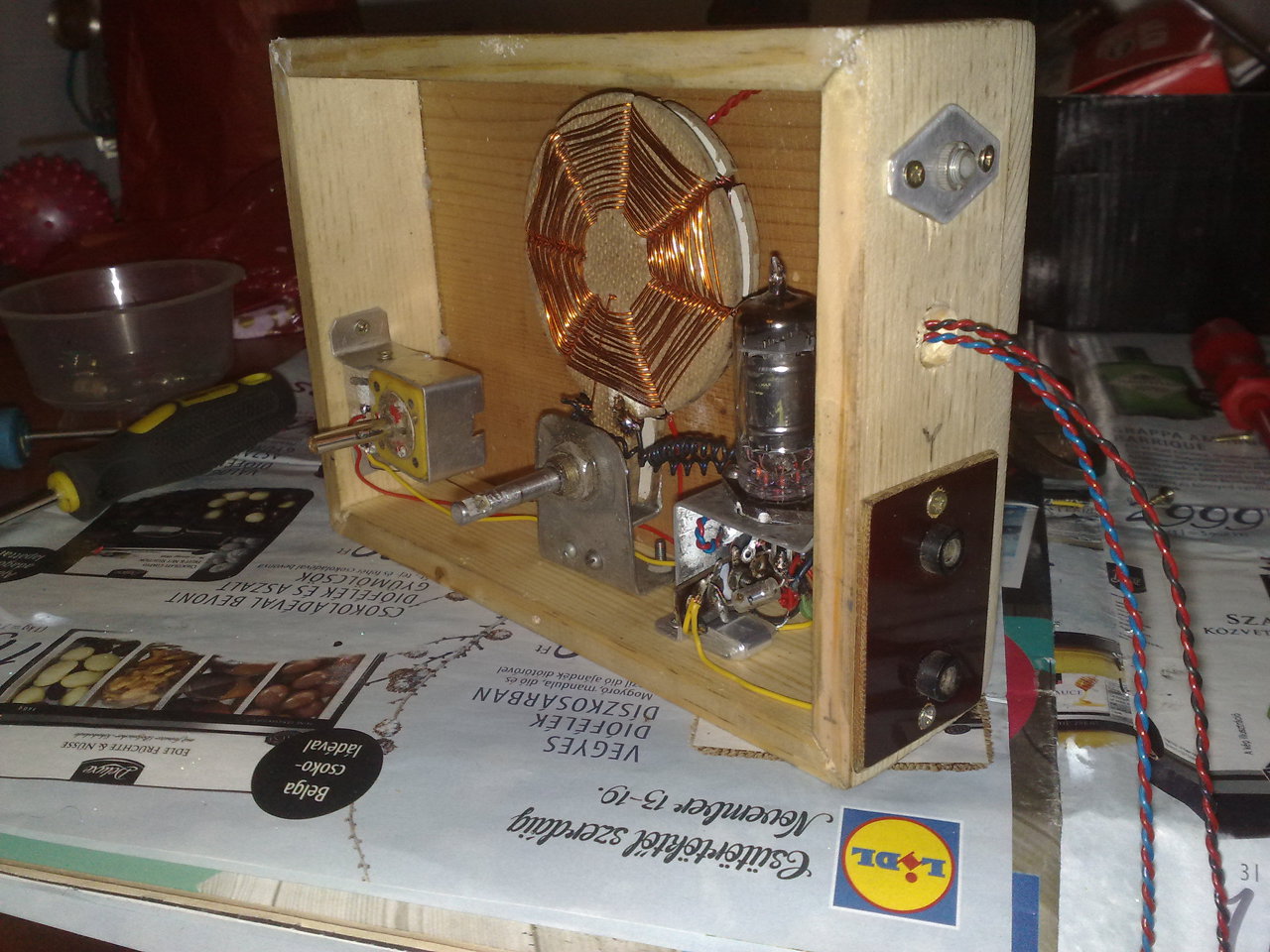

(#) madzagos hozzászólása Feb 5, 2015 / 2
Üdv Mindenkinek!
Ma összeraktam egy újabb egycsöves telepes rádiót. Hogy ne üljön le a topik. Még egy csatlakozó hiányzik belőle,holnap fogom beszerelni és akkor kész lesz teljesen. A Kossuth és a Dankó rádiót hozza szépen.
