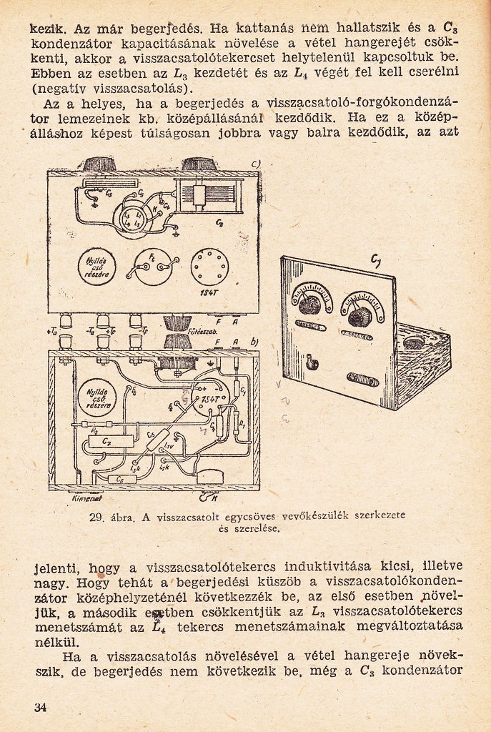

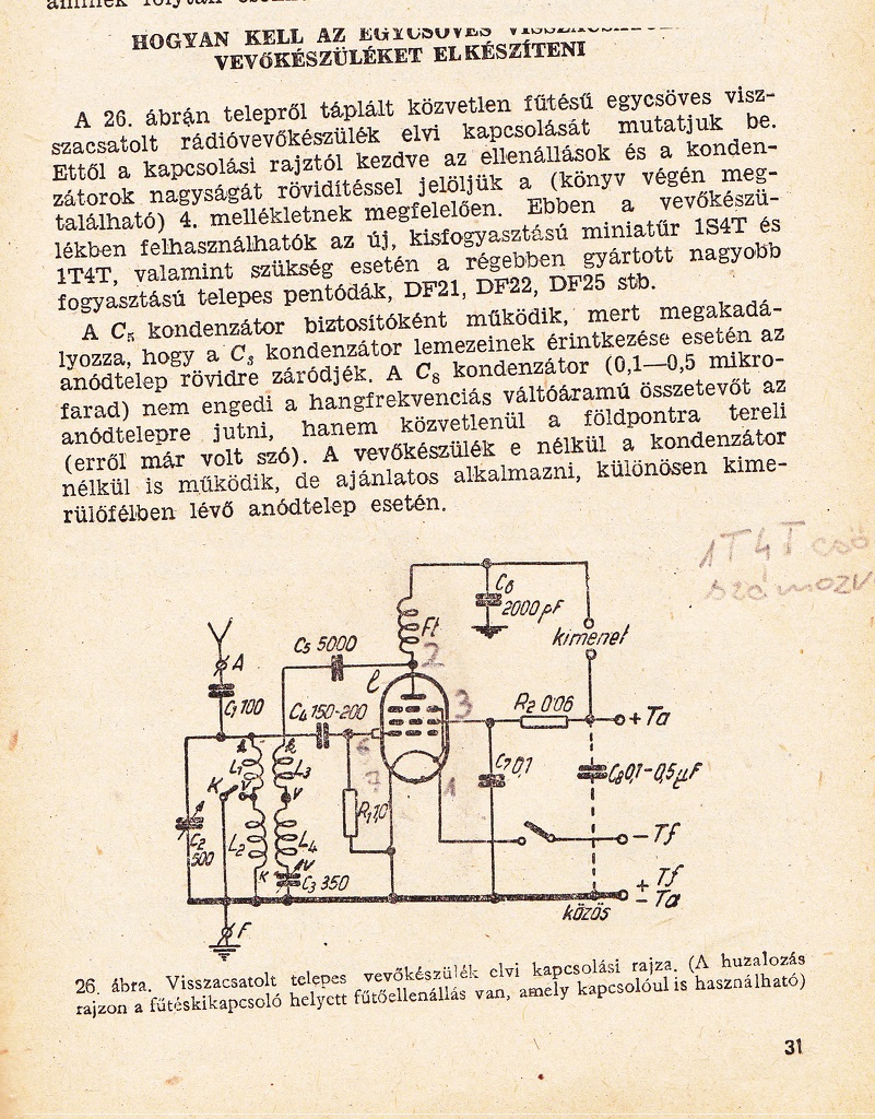

(#) madzagos válasza Martin99 hozzászólására (») Feb 7, 2015 / 1
Természetesen Itt van leírással együtt.
(#) _BiG_ válasza madzagos hozzászólására (») Feb 7, 2015 /
Ez valamelyik Makai-könyvből van?
(#) Atosbacsi hozzászólása Feb 7, 2015 / 3
Rádióamatőrök iskolája, ha jól emlékszem. (Boriszov)
(#) Vales válasza Atosbacsi hozzászólására (») Feb 8, 2015 /
+1 ide!
Ez bizony Boriszov: Rádióamatőrök Iskolájából való (megvan nekem is).
(#) _BiG_ válasza Vales hozzászólására (») Feb 8, 2015 /
Megnéztem az én villanypéldányomat, megvan, csak nem ilyen tördeléssel, szerintem másik kiadásból lett szkennelve.
(#) madzagos válasza _BiG_ hozzászólására (») Feb 9, 2015 / 1
Nekem ez a példány van meg.
(#) Martin99 válasza madzagos hozzászólására (») Feb 9, 2015 /
Jó ez a kapcsolás! Ha egyszer ráérek akkor megcsinálom.

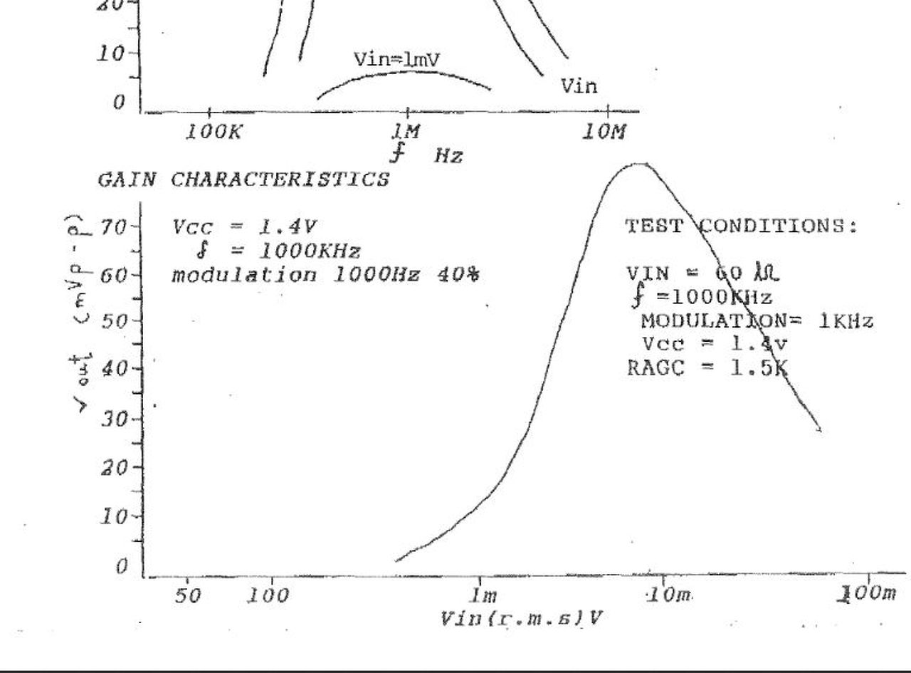

(#) Atosbacsi hozzászólása Feb 10, 2015 /
És tessék.
A hozzászólás módosítva: Feb 10, 2015
(#) gerenk válasza Atosbacsi hozzászólására (») Feb 10, 2015 /
Az rendben hogy lehet kapni a helyettesítőjét, az eredeti ZN414 japán, ez annak igen gyenge másolata. 1,4 V tápfeszültségnél 5 mV R.M.S bemenőjelnél tud 60 mV kimenő jelet.
A ZN414 ugyanezt 50 mikroV-nál produkálja.
Nem vitatom! Sajnos ZN414-ekkel nincs tele az internet...
