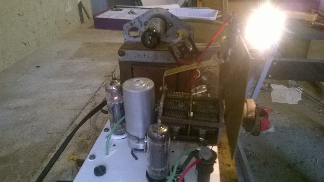

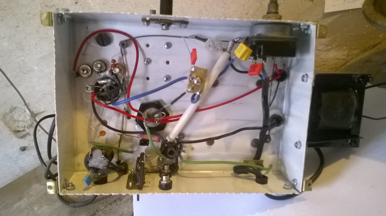

Elkészült az Orion Pajti (VT Tihany) rádióm úgy ahogy én képzelem. Velence hálózati trafót használtam, mert annak pont megfelelő az anódfeszültsége. Kitrafónak egy pacsirtáét tettem, ha esetleg megunom a Kossuth műsorát külső hf jelet hallgathassak, aránylag jó minőségben. Külső hf jel az ebf80 rácsára érkezik, így az előerősítés is meg van oldva. Pacsirta közép és mély hangszórók, valamint egy videoton ts5355-ből származó magas hangszóró szolgáltatja a hangot, egész jó minőségben.
Az alaplemezt a ma kapható jóval kisebb alkatrészek miatt kisebbre készíthettem, mint azt anno tették, így a huzalok is rövidebbek lehetnek. Szerintem ennek köszönhető, hogy se az ebf köré, se a cső aljához sem kell tennem árnyékolást, így is gerjedés, és brumm mentes a vevő.
A két hangot kör finomhangolására nem "huzalkondenzátor" van beépítve, hanem trimmerek.
Nappal Meződön a Kossuth műsora, valamint a nemzetiségi adó (mr4) fogható vele, ami teljesen jónak mondható.
Ellenállások, fóliakondik, valamint az EL84 katódkondija új, az összes többi bontott alkatrész.
Doboza majd lesz. Valamikor.

Valami szép kis fadobozt kéne neki készíteni. Ötvenes évek stílusában. A tekercsed jól látom átdugaszolható? Olyan nagyítós lámpám nekem is van!

Igen, mindenképpen fadobozt szeretnék. A tekercsek egyszerűen nem cserélhetőek forrasztva vannak.
Egyébként Orion Pajti tekercsek, Janóbácsival boltoltam őket.

De mintha az utolsó képen az elektroncső előtt banánaljazathoz volna kapcsolva egy tekercs.
(#) Atosbacsi hozzászólása Márc 31, 2015 /
Igen, ezt jól látod, de rá van forrasztva. A banánaljzat csak arra szolgál, hogy az alul lévő alkatrészeket összeköthessem a felül lévőkkel úgy, hogy közben elszigetelve legyen az alaplemeztől.
Kicsit Csehszlovák tudom, de a célnak megfelel, és külön szórakoztat, ha az itthon található motyókból egy kis találékonysággal építkezek.
(#) elektroncso válasza Atosbacsi hozzászólására (») Márc 31, 2015 /
Én azt gondoltam, hogy csak nem volt otthon banándugód és a tesztek idejére odaforrasztottad. Bár néztem, hogy egy kicsit hülye helyre sikerült. Nem baj ötletes.
