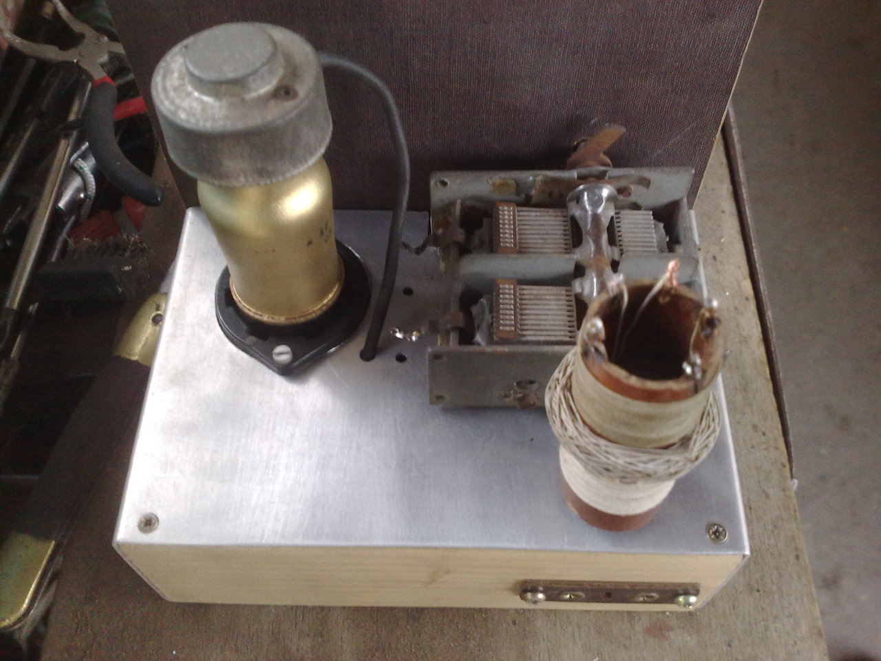

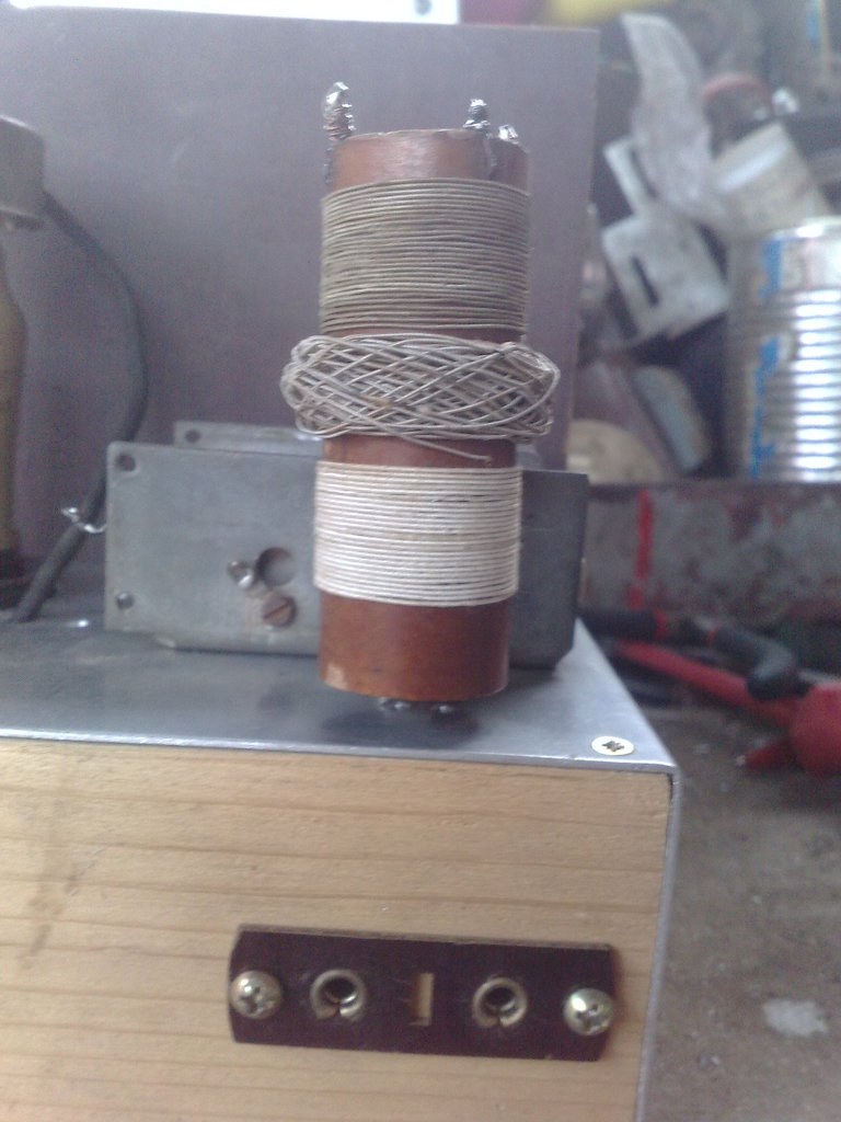

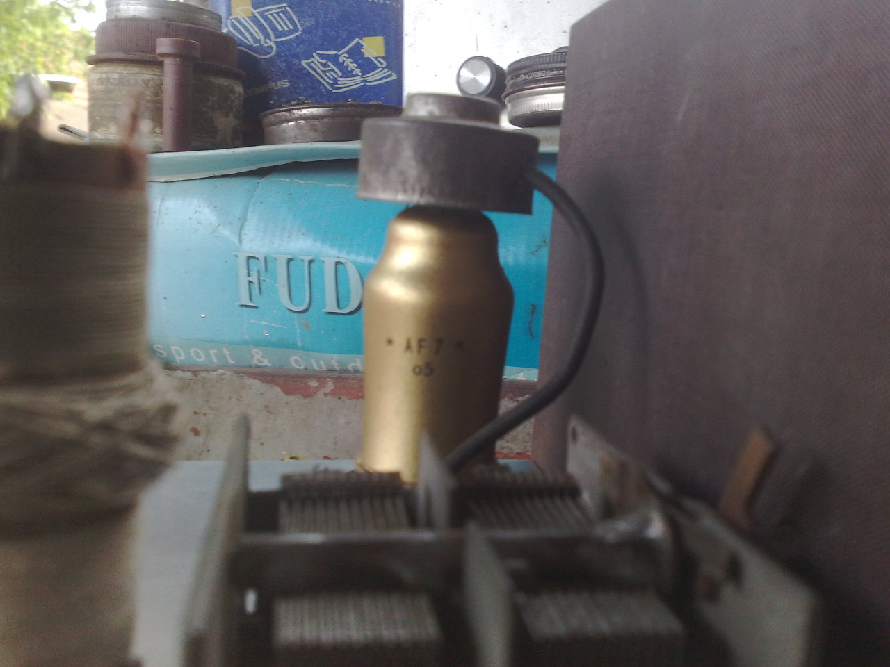

Üdv Mindenkinek!
Nagyon elült a topik! A készülő rádióm képeivel hátha beindul itt az élet és más is kedvet kap az építéshez!
(#) Atosbacsi hozzászólása Máj 14, 2015 /
Pofás! Hangvégfok másik sasszin lesz, vagy nagyohmos fejhallgatóval használható?
(#) madzagos válasza Atosbacsi hozzászólására (») Máj 14, 2015 /
Nagyohmos fejhallgatóval fog üzemelni.

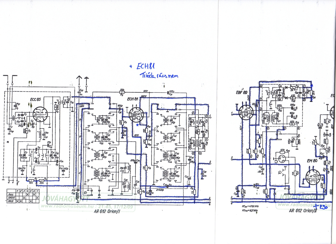

Sokol 403, Orion pajti után következő célom egy pacsirta utánépítése, de csak az FM részé. Kapcsolási rajzot átnéztem. Egy korábban épített tranzisztoros superhet fm vevő építése sok tapasztalatot adott.
Mellékeltem a 612 kapcsolási rajzát, kiemelve azt a részt, amit meg kellene építeni. Végfokot, tápot direkt hagytam ki, azok részletei még változhatnak.
Elképzelésem szerint a manapság kapható kisebb alkatrészek, és az hogy kihagyhatom a hullámváltó felé kanyargó sok vezetéket jótékony hatással lesz a vevő stabilitására.
Esetleges ötleteket, tanácsokat szívesen fogadok. (kivéve, hogy ne építsd meg, nincs értelme, stb. )
(#) szendi001 válasza Atosbacsi hozzászólására (») Máj 31, 2015 /
Ez arány detektoros demodulátor. Nyákosan csinálod vagy levegőben? Szerintem kell hozzá a tuner is
(#) Atosbacsi hozzászólása Máj 31, 2015 /
Persze! Tuner, kf-ek megvannak. Csőfoglalatok és minden amit csak lehet szokásomhoz híven egy bontottból nyerem.
Nyákon kell szerintem, anélkül káosz lehetne a vége.
(#) pucuka válasza Atosbacsi hozzászólására (») Máj 31, 2015 /
Egyszerűbb is lehetne, Ha megvannak a 10,7 MHz -es KF -ek, és az aránydetektort tartalmazó utolsó KF is, akkor vagy egy másik ECC85, vagy két db EF83, 89, EBF89 csővel megépítheted,
Az ECH erre a célra nem annyira jó, az eredetiben is csak muszályból volt használva.
Egyébként ha igazán jót akarsz építeni, akkor legalább 3 fokozatú KF -re lenne szükség, hogy a határolás megfelelő legyen.
A hozzászólás módosítva: Máj 31, 2015
Megvan mindkét gyári kf, azokat mindenképpen felhasználom, ahogyan a tunert is. Csak a rajzon ezek használatát nem jelöltem, hozzászólásomban elfelejtettem említeni. Sajnos nincs több bontani való pacsirtám, akkor tényleg lehetne még egy kf, de így is megteszi majd.
Egyébként a kékkel megjelölt áramkör életképes szerintetek is?
Persze, EBF nemcsak a pacsirtában volt használatos, azt teheted az E(C)H helyére is.
