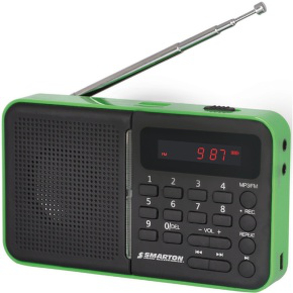

(#) kistee hozzászólása Okt 21, 2015 /
A képen látható kisrádióhoz (Smarton, vagy Sencor SM2006) nincs véletlenül valakinek leírása? Konkrétan az érdekelne, hogyan lehet eltárolni az állomásokat.
Kösz: Tibor
(#) kadarist válasza kistee hozzászólására (») Okt 21, 2015 /
Ha hosszan nyomod a számgombot?
(#) kistee válasza kadarist hozzászólására (») Okt 21, 2015 /
Most nincs nálam a rádió, de az annyiban különbözik a képen láthatótól, hogy a REC gomb felirata STO. De amúgy ugyanígy néz ki. Ez amúgy az én rádióm, volt leírás is hozzá, de már nincs meg és én meg elfelejtettem, hogyan kell... a hosszan nyomott számgombot kipróbáljuk, köszi.
(#) Sebi válasza kistee hozzászólására (») Okt 21, 2015 /
Vagy: először REC (vagy STO) utána a kívánt programhely száma.

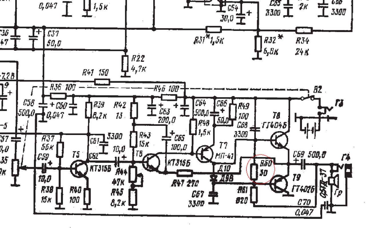

(#) Udvari Zsombor hozzászólása Nov 14, 2015 /
Tudja esetleg valaki egy Sokol-308 rádió R50 ellenállásának eredeti értékét? Mert nekem megfeketedett, ezért nem szól a rádió. A rádió kapcsolási rajza
A hozzászólás módosítva: Nov 14, 2015
(#) CHZ válasza Udvari Zsombor hozzászólására (») Nov 14, 2015 /
Rajzon is lathato, 30 ohm. Ha ez elegett, vegtranyok is zarlatosak.
(#) Udvari Zsombor válasza CHZ hozzászólására (») Nov 14, 2015 /
Akkor ezek szerint a rádió "kinyiffant"?
Nem, csak cserelni kell nehany alkatreszt, felvezetot.
Meressel konnyen felderitheto.
Annyit azért nem ér az egész rádió!
(#) pucuka válasza Udvari Zsombor hozzászólására (») Nov 14, 2015 /
Dehogynem, lehet gyakorolni rajta.
