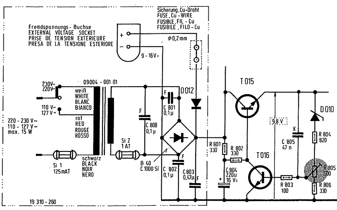

Sziasztok. A Faternak van egy radio- cassette Grundig C 6000 Automatik radioja.
A hiba a következö.
- a bisztositekot mind lövi ki akkor ha a kapcsoló a radiónak bekapcsolva van.
- a radióban egy alkatrész ki volt cserélve mert fel volt robanva. Ez az alkatrész egy Graetz dióda volt.
Ha valaki tudna segiteni ennek a hibának a hibának a megoldásában akkor nagyon megköszöném.
Tisztelettel Frity.

(#) Sebi válasza fritzberg hozzászólására (») Dec 20, 2015 /
És melyiket veri? A primert, vagy a szekundert? Előírt értékűek vannak benne?
Elemekkel vagy külső táppal működik a motyó?
(#) fritzberg hozzászólása Dec 21, 2015 /
Szia elemel és külső táppal is működik a rádio de én külső táppal használom.
A 2 es bisztositékot lövi ki a felsöt amely a rádióban található.
(#) Sebi válasza fritzberg hozzászólására (») Dec 21, 2015 /
Kedves Barátom, a rádió a Te kezedben van, honnan tudhatnám, hogy melyik a felső?
A rajzon a jobb, vagy a bal? (Si1, vsgy SI2?)
Bocsánatot kérek az SI 2-öt akartam irni.
(#) Sebi válasza fritzberg hozzászólására (») Dec 22, 2015 /
Ok. Tehát külső tápról a D012 viszi be a feszültséget C803-ra, ami a graetz kimenete is - így működik a készülék. Sok lehetőség nincs, mivel a graetz cserélve lett, az remélhetőleg jó is.
Maradnak a zavarszűrő kondenzátorok: C801,C802,C808 - mindet kiveheted, nélkülük működnie kell. Lehet, hogy műszerrel nem mérhető rossznak, de ha megkapja a váltót akkor átvezet.
(#) fritzberg hozzászólása Dec 22, 2015 /
köszi szépen az informáciot igy most nem lövi ki a bisztositékot de a transformator tűz foró.
a graetz is fórrósodik egy kis idö mulva
van egy batterie mérö rajta és hiába kapcsolom a kapcsolót a bateriának a batterie mérö tü meg sem mozdul.
Halatszik hogy zug a rádio de hangot nem ad ki.
Lehetséges e hogy a transformátortól lötte-e ki a graetz-ot a radóban?
Előfordulhat, hogy hibás a trafó, de akkor a primer biztit verné ki. Lehet, hogy rosszul van beültetve a graetz. Szekunder bizti nélkül meg kell mérni a leadott váltófeszt a trafón.
Ha forrósodik a trafó, akkor zárlatos a graetz (vagy a beültetés rossz - más nem lehet, mert arra a pontra adja a feszt, ahova a külső táp is .)

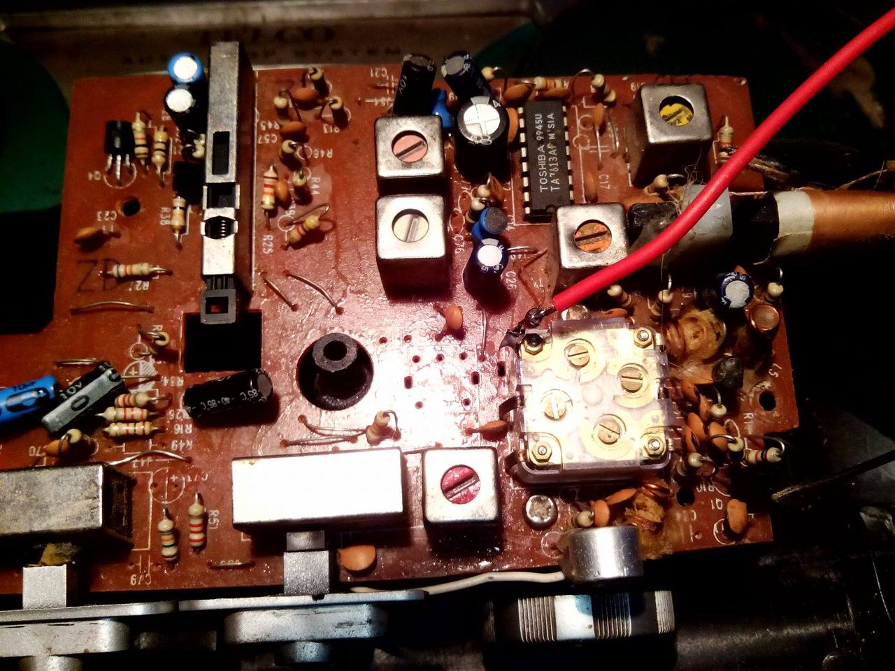

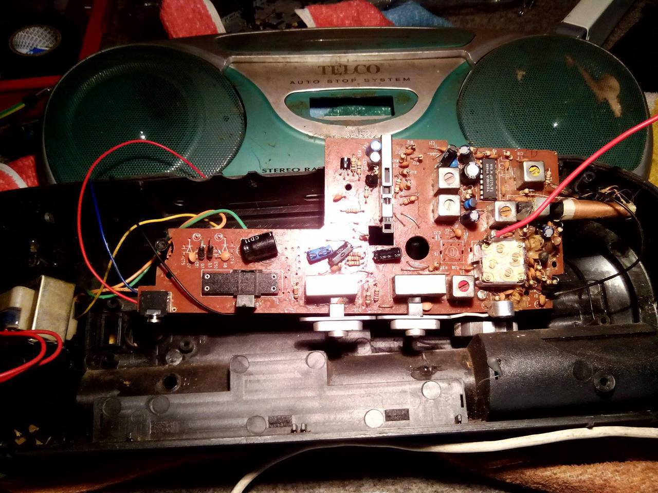

Egy "piacos" hordozható kazettás rádió, rádió részét szeretném valahogy használhatóvá tenni. Ugy hogy később ,ha már jól működik. egy erősítőbe küldve a jelet lehessen rádiót hallgatni.
A rendberakáshoz kellene segítség. jelenleg talán egyetlen ráidó adót találok vele ha tekergetem és közben nagyon sistereg.
Mit cseréljek ki rajta? Esetleg tisztítani kell e valamit és az antennát hova kell csatlakoztatni mert csak sejtésem van hogy hova kellene (oda forrasztottam egy darab piros vezetéket ahova én gondoltam hogy esetleg oda kell...) a rádiót már valaki szétszedte kb15éve és most én szeretném ha fm adókat tudnék vele viszonylag tisztán vételezni.
Valaki kicsit jártas a témában és segítene nekem annak örülnék.
Köszi előre is
(#) fecameca válasza bajuszrichard hozzászólására (») Feb 28, 2016 /
Szia! Ahová az antennát forrasztottad, ha jól nézem, a forgókondi AM oldala. Jobbról lent a sarokban van egy kondenzátor, ami a Q1 jelű tranzisztorra megy, az lesz az antenna helye. Nem látni esetleg a másik oldalról, hogy volt oda valami vezeték bekötve? Ha onnan nem szól jobban a rádiód, akkor vagy rossz az a tranzisztor, leellenőrizheted úgy, hogy az antennát közvetlenül a forgókondira teszed, de nem oda, ahol most van, hanem a jobb alsó sarki kivezetésre. Onnan már szólni kellene az első tranzisztor nélkül is, ha jó térerejű adók vannak, ahol laksz. Azt, hogy nincs-e véletlenül OIRT sávra áthangolva, ha az a készülék 1990 utáni kiadás, biztos lehetsz benne, ha esetleg valamire nyomtak véletlenül gyártási dátumot, onnan megbizonyosodhatsz. Szerintem csak az antenna hiánya a fő baja, de a kapcsolóknak sem árt egy kis kontakt kezelés, főleg a ki-be, a hullámváltó és a magnó felvevő kapcsolója, mert, ha az felvétel állásba van ragadva, a rádió is csak "monitor" üzemmódban szól például. Elképzelhető, hogy a tekercseket valaki széthangolta, de csak akkor nyúlj hozzájuk, ha van egy olyan adás, amiről biztosan tudod, micsoda, és te is tudod, mit csinálsz.
(#) bajuszrichard válasza fecameca hozzászólására (») Feb 28, 2016 /
Jobbról lent a sarokban csak a helye van meg a kondinak. Hátoldalán viszont egy 10cm es fekete vezeték oda van forrasztva a kondi egyik lába helyére
Így se látom jobban, de ha az a fekete vezeték nem megy sehova, az volt az antenna. De nyugodtan végiglépegethetsz egy műszerzsinórral, vagy egyméteres vezetékkel azokon a helyeken, ahová gyanítod, hogy mehetett, azzal kárt nem teszel benne. Ahonnan szól, onnan már működik. Ahogy kinéz, elég egyszerű kis rádió, bemeneti szűrője sem volt, talán antenna becsatoló kondija sem. Aztán, ha az adók nagyjából a helyükön vannak, csak gyenge, elkezdheted hangolni. A narancssárgát a legnagyobb hangerőre, a rózsaszínt a legkisebb zajra. A többi tekercs (piros-fehér-sárga) a középhullámhoz tartozik. Ezeken se látni, hogy bántották volna. Max egy negyed fordulatot tekersz jobbra-balra, és ha ott a legjobb, ahol volt, biztos nem bántották. Ha sistereg, az IC benne biztos jó, ha bejön legalább 1 adó, akkor az oszcillátor is megy, marad a Q1 tranzisztor, azt meg látod egy antennával, hogy ha az eredeti antenna helyéről szól, akkor erősít, ha csak a forgókondiról szólal meg, akkor lehet, hogy az a tranzisztor, vagy valamelyik hozzá csatlakozó passzív elem rossz, mert csak úgy szólalt meg a rádió, hogy utána tetted az antennát. Nem sokból áll kipróbálni.
Köszi az informálást.
Arra a darab vezetékre tettem egy hosszabbat és több adást fogtam vele abból az egyik a petőfi rádió egész tűrhetőő a többin csak beszélnek meg nem magyar. Még jólenne legalább a class fm et valahogy ráhangolni ,de sehol nem találom
Sajnos én csak a délalföldi frekvenciakiosztást ismerem. Műszerek milyenek vannak? Nekem például van frekvenciamérőm. Vagy szignálgenerátor, vagy GDO. Ilyenek híján próbáld meg összehasonlítani egy jó rádióval. Azon nézd meg, merre kellene bejönni a Class-nak. Lehet, hogy valaki eltekerte az oszcillátort, és az sávon kívülre került. Az érzékenységét is csak ott helyben tudod összehasonlítani, itt az ország másik végén minden egészen máshol fogható.
A hozzászólás módosítva: Feb 28, 2016
