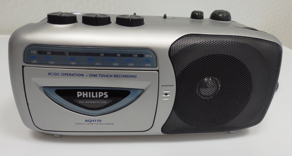

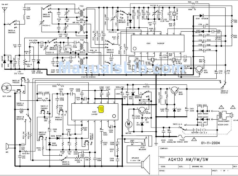

Sziasztok! Van egy Philips AQ4150 típusú AM/FM rádiósmagnóm. Magnó része és az AM sáv tisztán és remekül működik. Az FM sáv viszont nagyon zavaros. Van egy nagyon kellemetlen magas hangú alapzaj. Nem olyan mint a középhullámú "fütyülés", hasonló de annál kellemetlenebb. Azon kívül ami a lényeg, hogy minden adó zajosan, rekedten szól. Nem a helyiséggel van gont mert a többi rádión tiszán jönnek be az állomások. Van esetleg valami tippetek?

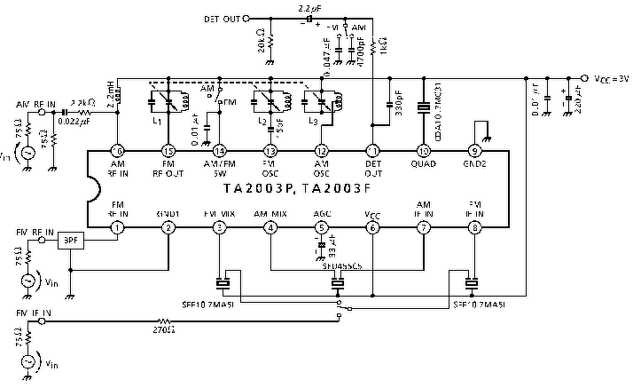

Ez a kis rádió lenne az? Ebben nem sok minden van. Én először leellenőrizném a tápfeszültséget, nincs - e beázás, vagy leszakadt vezeték? A rádió maga 1 db IC, én is ilyet hallgatok éjjelente, csak a panel egy rádiós fekete-fehér kis televízióban volt, a fiam kukázta. Mármint a TA2003 IC-t tartalmazó vevőt. Elég érzékeny. Az IC adatlapja szerint 3 kerámia szűrőn és 2 db tekercs + forgókondenzátoron kívül semmi külső alkatrész nincs benne. 3 és 4 Volt közötti tápfeszültségről tökéletes. Ha az rendben van, esetleg a kerámia szűrők cseréjével lehet próbálkozni.Ha ezek nem, akkor csak az IC marad. Elkócsere a tápban esetleg.
