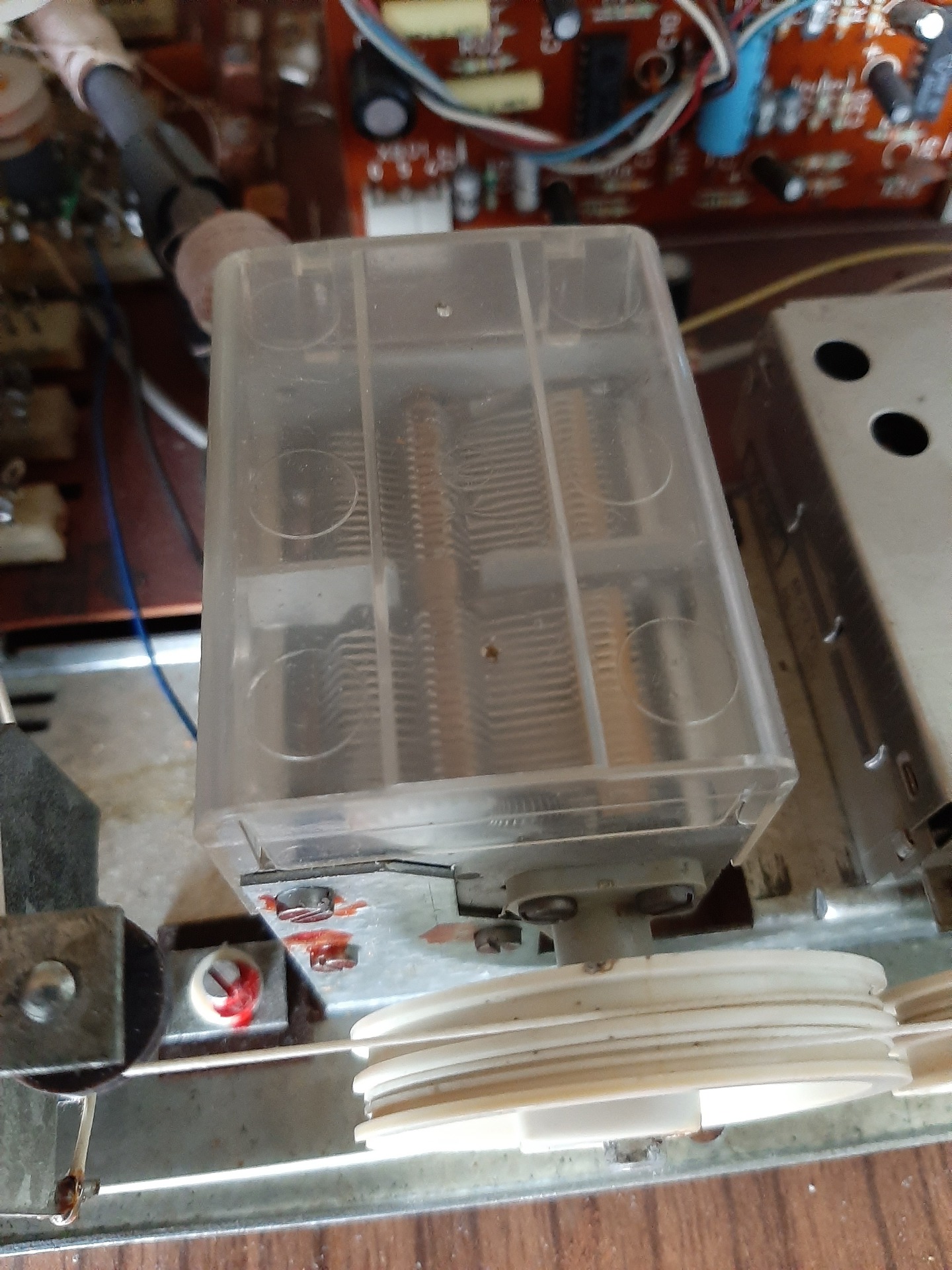

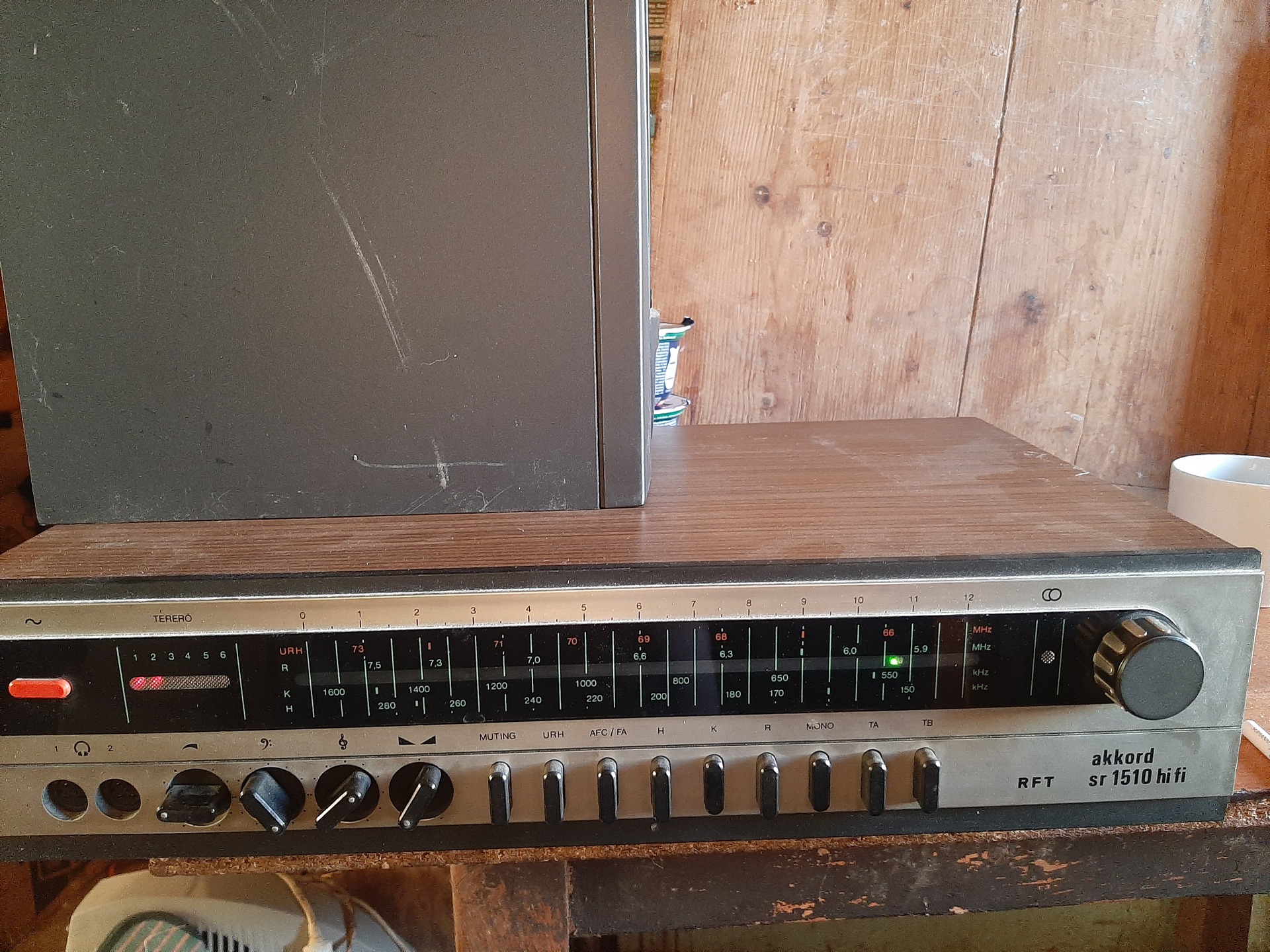

Szervusztok!

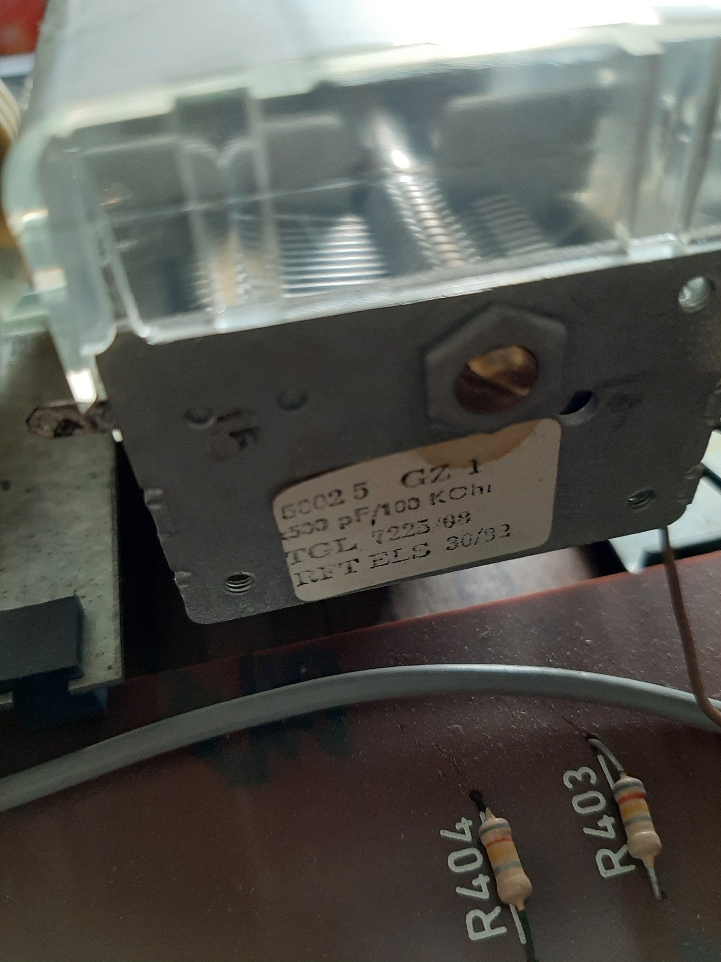

Beszereztem az első képen szereplő rádiót. Működik, szép "faterrádiója" hangja van, viszont egy probléma volt vele. Kizárólag a Kossuth-ot fogta, és bár szinte kizárólag csak azt hallgatom, azért úgy gondoltam, ennek csak működnie kéne, beállítható legyen. Nosza kivettem a dobozából (kávájából?), hát a 2.-3. képen látható forgókondenzátor volt beragadva. Elkaptam a tengelyét fogóval, nehezen megindult, vagy 25-30szor áthajtottam előre-hátra, mostmár bírja a skálahúr mozgatni. Miközben nagyon örülök, azért lenne egy kérdésem felétek: mivel ennek a forókondenzátornak levehető a teteje, szokták ezt valamivel befújni, kenni? Vagy isten ments, örüljek, aztán ha megint megszorulna, újra mozgassam ki? A hozzászólás módosítva: Jún 13, 2020
Nem kell fújkálni sehova,nem is szabad. Viszont: Minden olyan helyre ahol forgó mozgás van (siklócsapágy ,néha golyóscsapágy ) egy-egy csepp műszerolaj (sűrű mozgatás közben) csodákat tesz.A képek alapján a két végén: a tárcsa felől, a tengelynél kivűl-belűl ,ill. a végén a "hézagoló " csavarnál,belül.
Ó, köszönöm!
Mondjuk még így a válaszod előtt csak a tárcsa mögötti külső oldali részre mertem volna olajt tenni -ha volna. (De még azon is agyaltam, lehet, oda sem szabad) De szerzek, és akkor (mostmár) belülről is merek(mármint a tengely csapjaira) Majd veszek injekcióstűt meg fecskendőt, hátha azzal pont oda is tudom juttatni, aková akarom. A hozzászólás módosítva: Jún 13, 2020

Ha nem akarsz várni a tűre és a fecskendőre, akkor egy félbehasított fogpiszkálóval is célt lehet érni. Ezzel nem is lehet túlspriccelni olajjal. Amúgy meg inkább zsír kellene oda. Az nem folyik el semerre, ha szerencsés az ember.

Nem a tű meg a fecskendő a nagyobb akadály, -a gyógyszertárban még most is tudnék venni (még 20 percig),- műszerolajt nem kapok így szombat este
