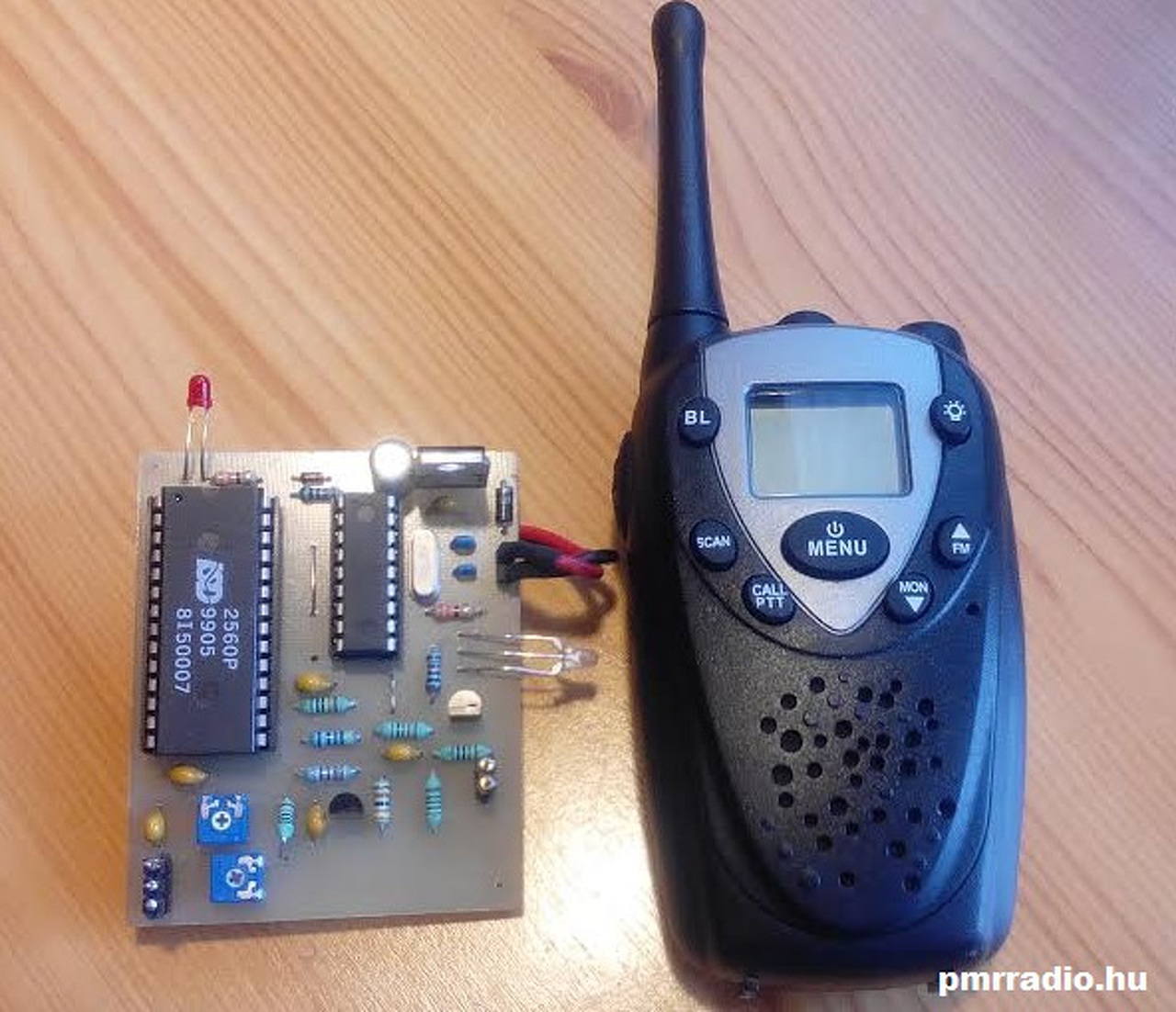

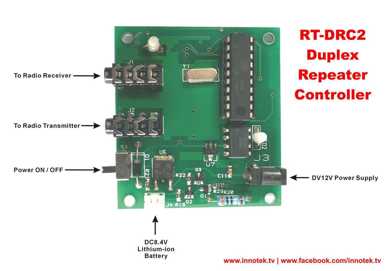

Hali. Valaki segítene nekem egy ilyen simplex repeater megépítésében?
Keresgéltem neten, de nem nagyon találtam, mellékeltem egy képet, valami ilyesmit szeretnék összehozni. Vagy esetleg a képen láthatóból valaki össze tudna nekem rakni egy kapcsolási rajzot?

(#) Kera_Will válasza Majooo hozzászólására (») Dec 17, 2017 /
2 értelmű a kérédesed !!!
Egyik képen papagáj másik képen átjátszó vezérlő van.
Most simplex frekvencián üzemelő papagáj kell , ami időosztással üzemmel egyetlen csatornán?
Vagy átjátszó vezérlő ami 2 független frekvencián üzemelő adó vevő párost kapcsolgat vételről adásra és viszont?
(#) Majooo hozzászólása Dec 18, 2017 /
Simplex frekvencián üzemelő papagáj kell
(#) Majooo válasza Kera_Will hozzászólására (») Dec 18, 2017 /
Én szeretném elkészíteni a saját papagájomat, ezért nem akarom megvenni!
(#) Kera_Will válasza Majooo hozzászólására (») Dec 18, 2017 /
Akkor a petyamuvek.hu oldalon lévő leírás lesz jó neked ha elég a kb 20 sec ismétlési idő.
Ha nem akkor lehet másik ISD IC-t keresni ami többet tud.
A meglévő esetében , kisebb mintavételi sebeséggel rosszab minőségben rögzíteni.
Csak a külső órajelet beállító RC tagokat kell módosítani lásd ISD IC adatlapja.
