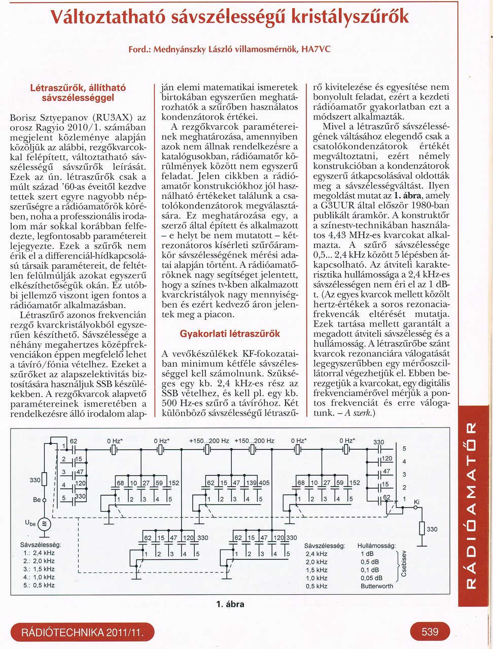

Akkor ha a visszább mutatott DSB adóvevőt megépítem, az adó oldalon a felső oldalsávot pedig elnyomom egy kvarc létraszűrővel az megfelelő lesz? Tudok venni 3686MHz-es kvarcokat elfogadható áron, ezek pont belesnek az általam kívánt szegmensbe. Ha veszek 20 darabot az elég kell hogy legyen? Illetve az NE602 helyett gondolom a szokott módon betehetem a SA612-t. Mert akkor még karácsonyi szünet előtt megrendelem a cuccokat, téli szünetben össze is tudom rakni, addigra az engedélyek is megérkeznek. Az újévben már nem lesz rá időm úgysem, márciusban kezdődnek az érettségik.

KF szűrőt nem építünk a vételi sáv tartományban ...
Így a 3686 kHz kvarcok felejtősek 80 méteres rádióban ssb szűrőnek !
Vagy csak 1 csatornás LSB adót szeretnél készíteni ?!
Máté , Máté miért kell széllel szembe 3,14.... ni?!
Nem úszod meg azt a "rendes keverős elvű " rádió építést "rendes" kf fokozattal , amit adó és vétel ágon mindkét irányban ki lehet használni ...

Annál azért okosabb vagy, hogy csak annyi lenne a "létraszűrő", hogy egymás után teszek rakás kvarcot...
Majdnem mondtam persze, hogy akinek vobulátora van, és nem fél használni
Honnan is jött ez a 3686MHz-es létraszűrő ötlete?
Szerintem ilyen kvarc nincs is (legalábbis nagyon mikrohullám esetében, már nagyon nem ilyen eszközöket használunk).

Rendes létraszűrő készül, a kérdés csak az, hogy jók-e a belevaló kvarcok és 20 darab elég e lesz arra, hogy ki tudjak belőle válogatni megfelelő mennyiséget egy szűrőhöz.
Francba, kimaradt egy tizedesvessző, természetesen 3,686MHz.

A mellékletben van a kinézett szűrő, természetesen fix 2,4kHz-es sávszélességgel. A kérdés, hogy 20 kvarcból ki-e tudok választani 6 megfelelő példányt (plusz a helyi oszcillátorba is kell egy kvarc), vagy többet vegyek.

Ekkora energiával akár egy jól használható 9MHz szűrőt is építhetnél
1szer kell megcsinálni
pl:
10ppm 9MHz alatt kicsivel kvarc szűrő
8,9975 MHz-es kvarc
(9 MHz-es létraszűrőhöz kiváló!, 10 ppm, HC49/U)
