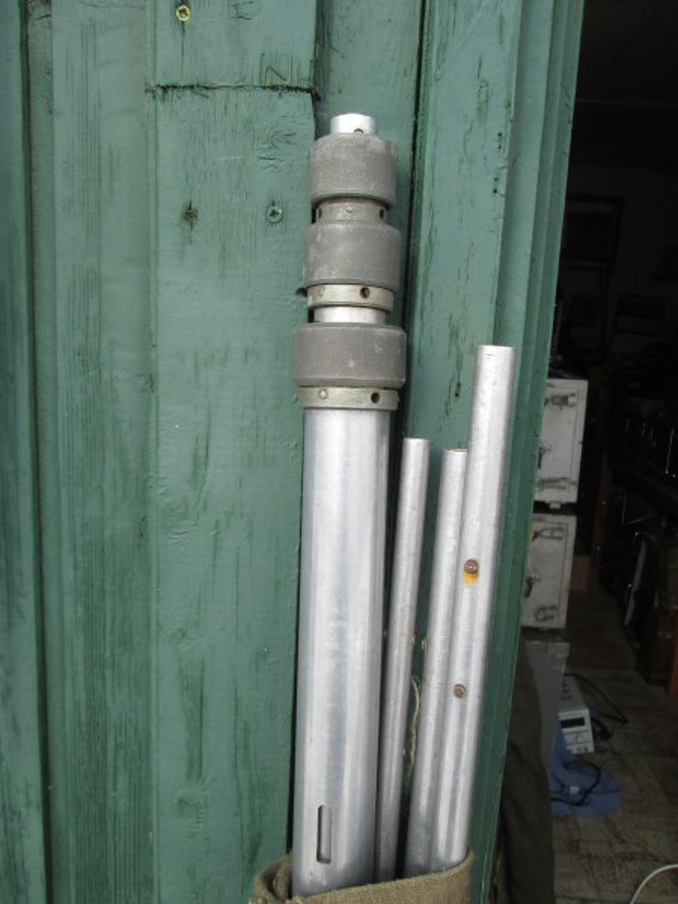

(#) Gafly válasza granpa hozzászólására (») Dec 31, 2017 /
Van egy ingyen vihető árbócom.
Posta nem játszik, csak személyes átvétel
Mellesleg ez nem vicc. Komoly (pl. hívójele van) embernek, akár RIG is.
De nem szeretném bontás után darabonként árulva látni viszont...

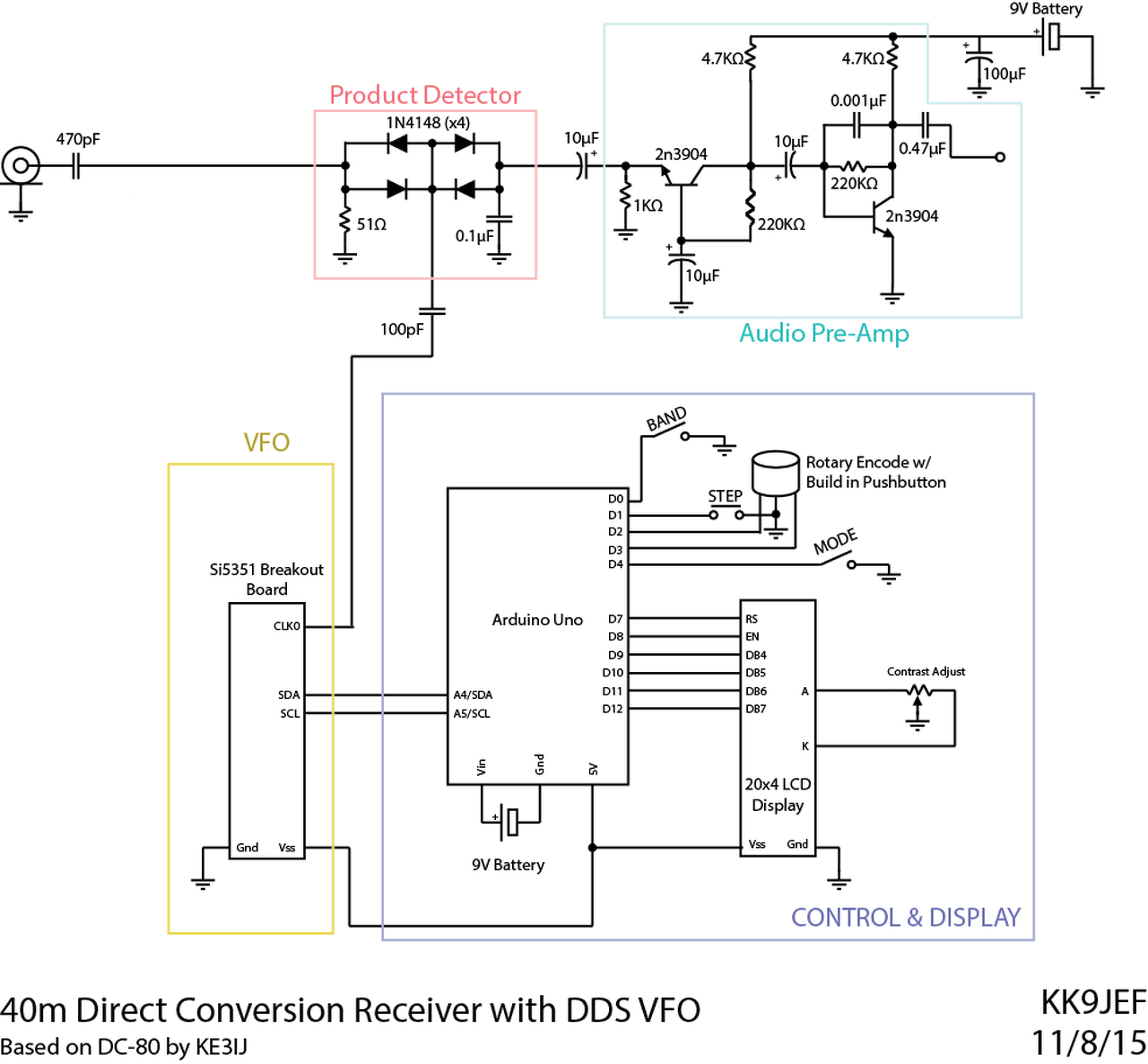

(#) szikorapéter hozzászólása Jan 24, 2018 /
Sziasztok. Építettem arduinoval egy DDS-t amit 1Hz-től 30Mhz-ig lehet pörgetni.
Ezt külön is kivezetem egy kimenetre,de szeretnék még a készülékembe egy miniatűr AM vevőt építeni a 80 ,40 és 20 méteres amatőr sávok vételére.
Találtam egy ilyen kapcsolást (alább) ,viszont itt a bemeneten van egy szűrő csak 40 méterre.
Olyan kérdésem volna ha elvileg eltávolítom onnét a szűrőt és csak egy becsatoló kondenzátort hagyok ott (szintén alább de a 2. kép) akkor elméletben már a többi sávot is gond nélkül kell fognom igaz?
(#) Kera_Will válasza szikorapéter hozzászólására (») Jan 24, 2018 /
A polyakov diódás keverőnek mi köze van az AM vételhez?
Esetleg annyi, hogy minél nagyobb AM elnyomást kell rajta beállítani a diódák különbségéből adódóan egy trimmer potencióméterrel.
Távíró és SSB moduláció vételére alkalmas mint szinkrodin elvű rádióvevő.
A fele frekvencián kell járnia a lokál oszcillátornak ami a diódákra kerül, a venni kívánt antennán keresztül érkező jelhez képest.A kisebb frekvenciájú (fele) lokál jel előállítása miatt stabilabb oszcillátor építhető.
Felejtsd már el ezt az AM vételi "téveszméidet a polyakov keverőre vonatkoztatva" , normál üzemszerűen , nem jellemző ebben az esetben a kifejezett AM adók vétele.Mivel nem erre a célra van tervezve!
A bemeneti sávszűrők nem véletlenül vannak ott, szelektívvé teszik rádiót .
Pontosabban a távol szelekciót végzik el, közel szelekciót jelen esetben a hangfrekvenciás erősítő áramkörök átviteli karakterisztikája határozza meg.
Hiába próbálod az tekercseket kikerülni , sajnos a fizikát az tudja , annak ellenére , hogy te mégse veszed figyelembe.
A jobb közeli szelekció javítását, a szuper rendszerű rádiókban alkalmazott középfrekvenciás fokozatban lévő szűrők sávszélessége határozza meg.
Ha nem szeretnél bajlódni és hangolódni a bemenő szűrőkkel együtt , akkor nézzél szét a general cover age elvű vevők között.
Ott "csak" egy alul áteresztő szűrő van.A teljes vételi sáv fölé van választva az első KF és oda keveri fel az első lokáloszcillátor is a bejövő antennajelet.
Jelen esetben 3 - 15 MHz szeretnél venni , akkor pl.: 20 MHz vehetnéd az első KF-et.
Az antenna elé kell rakni egy olyan aluláteresztő szűrőt ami kb.: 15 MHz enged be majd onnan levágja a jelet.
Tehát 23 - 35 MHz kellene hangolnod a DDS-t ha csak 30-ig megy, az nem baj.
Lehet duplázni 2 diódával ( tranzisztorral teljesítménye is lesz) és egy trifirális trafóval a kimenő frekvenciáját. Így közel 60 MHz-ig fogsz tudni hangolni.
20MHz KF szűrőt tudsz építeni 5-6 db 20 MHz kvarcból.
Megmérni válogatni tudod önmagával a DDS-ből kijövő jelel is meg egy feszduplázó diódás csúcsegyenirányítóval egy deprez műszerrel kiegészítve.
A KF erősítő után pedig egy 20 MHz kvarcból tudsz csinálni egy BFO-t ami demodulálni segít a CW/SSB jeleket.
Ha AM-et kívánsz akkor a KF után diódás demodulátort építesz a hangfrekis erősítő elé.
(#) Kera_Will válasza Kera_Will hozzászólására (») Jan 25, 2018 /
„A bemeneti sávszűrők nem véletlenül vannak ott, szelektívvé teszik rádiót .
Azon kívül az antennára kerülő lokál oszcillátor jel szintjét is csillapítják.
„Ha AM-et kívánsz akkor a KF után diódás demodulátort építesz a hangfrekis erősítő elé.
De lehet kissé keskeny lesz a KF 3-4 kHz sávszélessége az AM vételre mert ott 10 KHz kellene.
Akkor váltasz LC körös szűrőre ami 20MHz tud 10 kHz sávszélességet , vagy lekeversz 20 MHzről 455 kHzre.
De az RH rádióamatőr sávokon nem nagyon találsz AM adót ... Túl drága energia pazarló modulációs módszer , ezért az SSB / CW üzemet preferáljuk .
(#) szikorapéter válasza Kera_Will hozzászólására (») Jan 25, 2018 /
Akkor SSB vagy CW üzemre alkalmas vevőt volna illő készítenem gondolom. A vevőkör elkészítése bonyodalmas lesz számomra de nem megoldhatatlan. Maximum ebből is tanulok egy keveset.
(#) Kera_Will válasza szikorapéter hozzászólására (») Jan 25, 2018 /
Miért lenne bonyodalmas ?
Ott a DDS azzal minden rezgőkört megtudsz mérni, csak egy diódás csúcsegyenirányító kell hozzá .
Akkor keressek egy egyszerűbb CW vevőt és alakítsam át a céljaimnak megfelelően?
Sok sávos vevőhöz bemeneti sávszűrők kellenek, sávonként .
Ha nem akarsz sávonként 2 3 LC rezgőkört tekerni és hangolni, kapcsolgatni,(4 sáv esetén ez 8 12 tekercs lesz) akkor lépj tovább és csak egy azaz egy darab LC alul áteresztő szűrőt építsél ami a maximális vételi sávig enged át majd levág.
Az se áll több anyagból mint kb.: 3 - 4 LC rezgőkör.
Utána pedig így is úgy is kell egy keverő + KF erősítő és kvarc szűrő.
BFO és hangfrekis erősítő.
A hozzászólás módosítva: Jan 25, 2018
