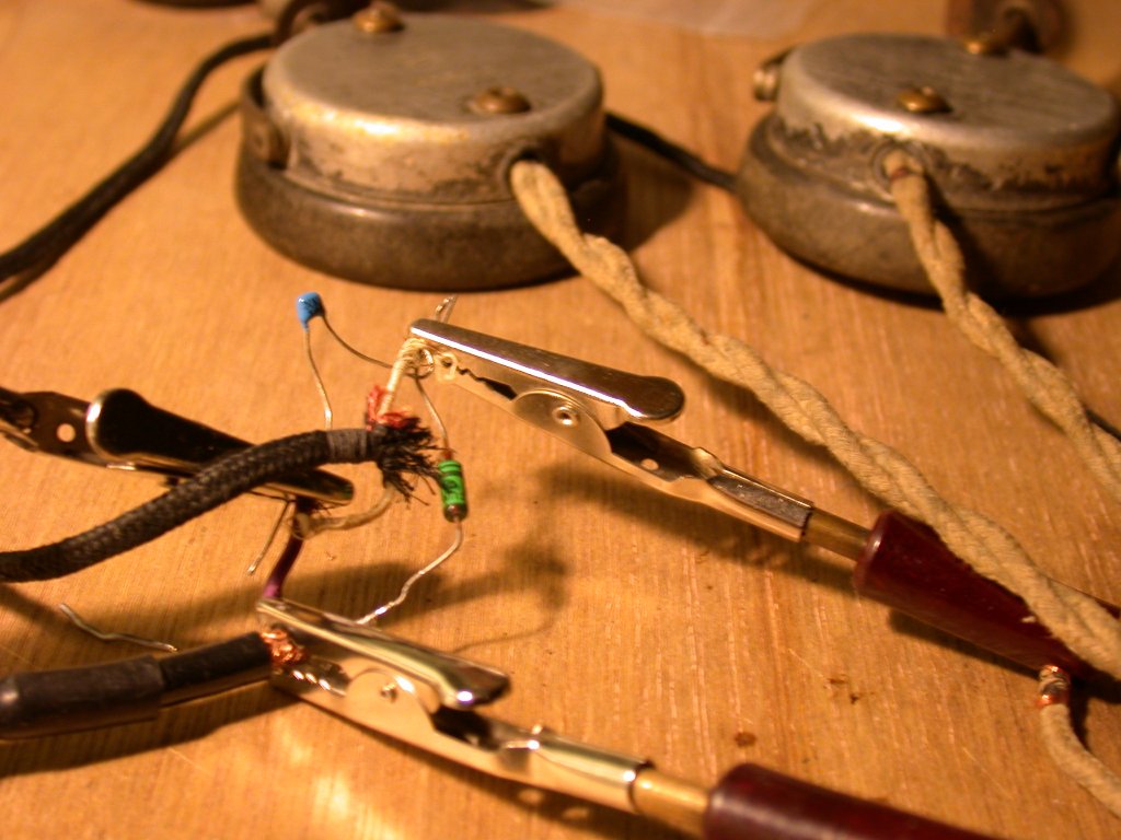

Térerő indikálás végett egy Ge diódával egy kb. 100uA-es alapműszert akasztottam a 40m-es hurok antennámra. Még a fejhallgatón is jött egy Török AM BC állomás.
Biztos hogy nem földhurkot mérsz?
Ez nem semmi, fekszik a mutató.
Próbáltam földeléssel és anélkül is, nem volt változás.

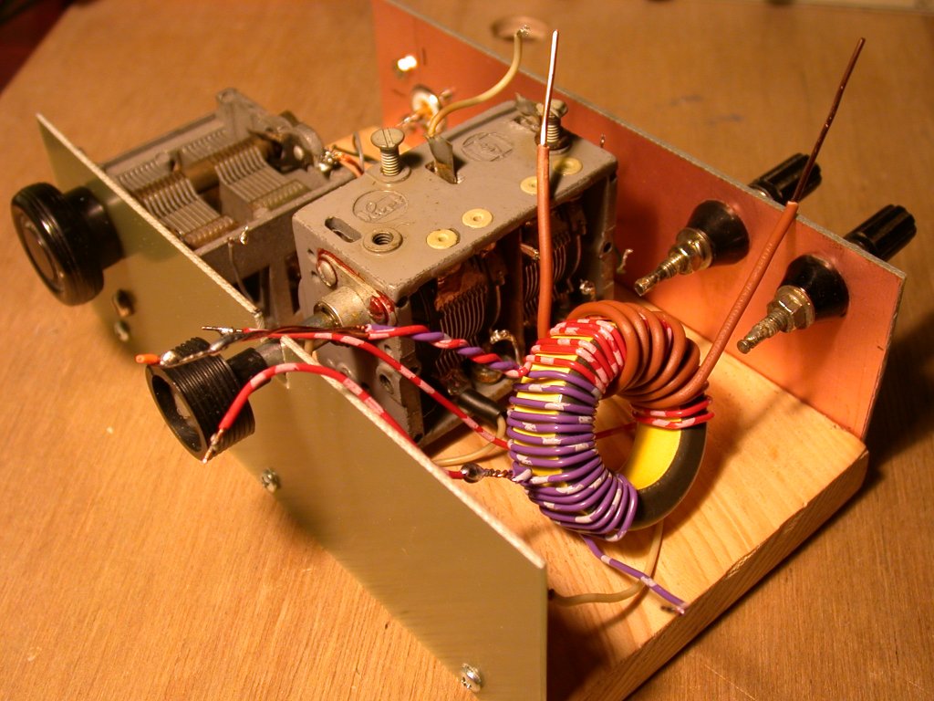

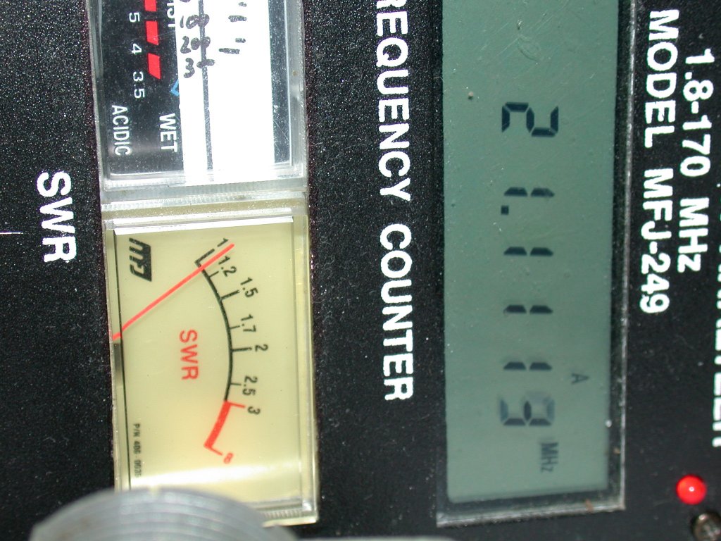

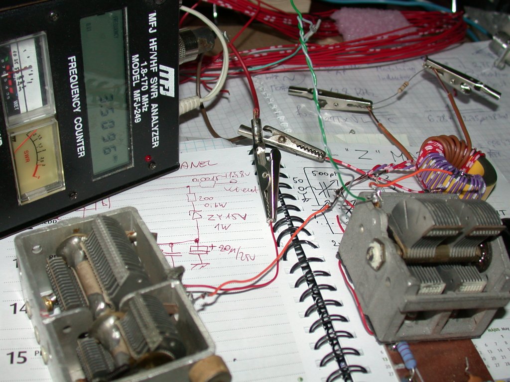

Hogy maradjunk a rádióamatőr témánál: készítettem ma egy kísérleti "Z" Match antenna hangolókát, mely elvileg átfogja az összes RH. amatőr sávot vagyis egy 50 Ohmos koax kimenetű rádióhoz ezen a tartományon szimmetrikus tápvonalas dipólust képes illeszteni. Az antenna könyvben erről is találtam fejezetet a hangolt szimmetrikus tápvonalakról és a többsávos szimmetrikus dipólokról. Hát ez is egy érdekes kísérleti lehetőség. Mivel kinn eső esett, így csak az asztalon egy 300 Ohmos ellenállással zártam le, a bemenetére pedig az MFJ 249-et csatlakoztattam mint szignál generátor és mérőhíd. Ja ! Az eső a kitelepülős antenna megoldásra vonatkozott
1,8--21 MHz-ig jól lehetett illeszteni ,ár 28 MHz-n nagy volt a szerelési kapacitás és a kezem közelsége...
Érdekes megoldás és szerintem használható is ha nem provizórikusan van elkészítve.Gratulálok és soksikert az élőben való kipróbáláshoz is,az eredményre kiváncsi leszek./Hát igen kinek gyári MFJ-e van kérem!/
Annyi a baja , hogy át kell vizzi a teljes teljesítményt a vason. 100 W alatt tökéletes lehet.
Szerintem csak 100w alattira gondolta elkészíteni.
Igen, csak szép lassan haladok vele. Ma egy deszka-modell alaplapot és előlapot fúrtam -faragtam és rögzítettem a kondenzátorokat és a toroid trafót. Ez a T157-es vasmag úgy tudom, kényelmesen bír 300Wattot, de nálam sokszor csak 300miliWatt a Power, max. 5 Watt. Ha minden jól megy ma este meglesz a hátlap is a csatlakozókkal. Üdv. nektek!
Ma addig jutottam, hogy mechanikailag össze állítottam a kis hangolót. Talán holnap locsolkodás után következhet a forrasztás és próba élesben. Egyébként a képen látható forgó kondenzátorokat lomtalanításkor mentettem ki kidobott rádiókból.
