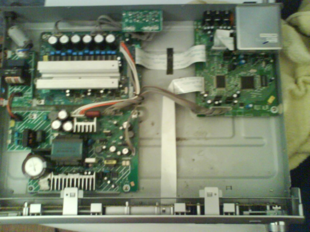

Egy ismerős átnézte azt mondja valami "gracer" baja van:S nem tudom mi ez még nem hallottam róla. Zárlat nincs benne azt mondta. Próbáltam hogy áramtalanítom és reset de nem ment. Megnéztem még1x a hangfalakat amit ír hogy arrol kaphatott áramot de tuti nem. Volt egy memória törlés is mer elv lehet ez is baja de semmi. Ma szétszedem és rakok fel róla képet. A végfok pontosan nem tom melyik az, de képekről szerintem ti meg tudjátok mondani, mer igazábol csak gyűtöm az infokat hogy ismerős megcsinálja.
Szia!A végfok az amelyen a 6db. kondi van egymás mellett.A vezérlő rész pedig az amin a procik vannak.A "gracer" én sem tom mit jelent és a gugli sem ad rá semmi hasznosat.

szerintem graetz hídra gondolt ő,de szerintem csak mondott rá valamit a haverja mert ha a táp részen lenne zárlatos az egyenirányító híd akkor maximum füstöt írna ki,nem értelmes szöveget.Esetleg szakadt lehet,de szerintem a végfok halhatott be neki.
Húzd le a megjelölt csatlakozót, ha így beindul, akkor valamelyik végfok IC rossz.
Hello! Ha az a "grace" graetz-et jelent akkor mérd ki a tápfeszeket,ha valameik ágon több mint 10%-os eltérés van akkor probáld cserélni a graetz-et,ill. ellenőrizd a pufferkondit.Az a "kóbor áram" a tápot is tönkrevághatta.

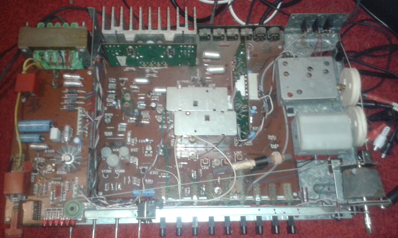

Adott egy RFT Akkord sr 1510-es erősítő (az erősítő tudom, hogy sokaknak túlzás erre a józságra, de nevezzük annak). A probléma valószínűleg nem igényel túl bonyolult javítást: a két gyári hangszóróval használom (sztereó)(korábban az egyik oldalon egy nagyobb ellenállású hangfal is volt csatlakoztatva, ennek köze kell hogy legyen a hibához). Amikor a készülék bemelegszik, az egyik oldal (mindig ugyanaz) sisteregni, zizegni kezd (ekkor csak a zizegés hallatszik). Ha az ember ilyenkor a hangszínt megváltoztatja (a mélyhangot lejjebb tekeri) egy darabig még visszaugrik, aztán menthetetlenül zizeg. A végerősítő tranzisztort kell cserélni az érintett oldalon? Vagy mi lehet a baja? Ha kihúzom azt az oldalt, a másik oldal vígan dalol a végtelenségig. Mellékelem a kapcsolási rajzot.
vt301 és vt302 a rajz szerint. Esetleg mérjek valamit?

Ez a rádió rádióként vagy erősítőként használva viselkedik így? A mellékelt rajz nem tartalmazza a hangfrekvenciás erősítő részt. A vt301 és a vt302 nem a végfok tranzisztorai. Ha meg szeretnéd javítani akkor nem "esetleg" hanem biztosan kell mérni "valamit".
A készülék kapcsolási rajza és leírása a Magnósok évkönyve 1985. 222. oldalán található.
A sztereó végfok 2 db MDA2010 ( TDA2010 ) típusú IC. A hozzászólás módosítva: Feb 5, 2017
Erősítőként van használva (rádióként nincs is értelme, keleti normájú). Rádióként nem kísérleteztem vele. Két erősítő bemenet van, mindkettőnél ez a hibajelenség.

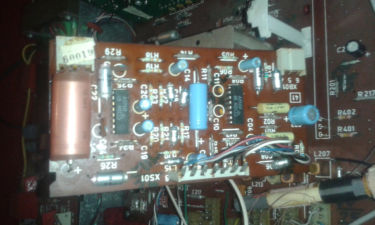

Itt egy kép. Mivel hangszínszabályzó mozgatást írtál ezzel kapcsolatban a A274D ( TCA740 ) integrált áramkör van kapcsolatban. Ezen a C19 és C20 jelű 1 µF-os elkókat kicserélném első körben és letesztelni, van-e változás. A hozzászólás módosítva: Feb 5, 2017
Ez gondolom abból a füzetből van kifotózva. Vélelmezem, hogy a képen a végerősítőt látjuk. Ha jól sejtem, akkor a két kondenzátort a hűtőborda környékén kell keresnem (vagy ha nem, akkor ott, ahol két IC tanyázik, szerencsére 1980-ban nem lapátolták ezeket vödörszám a készülékekbe.
Azért remélem nálam is feliratozva van a NYÁK. Szerintem kimérem, hogy melyik tartozik a hibás oldalhoz, és csak azt cserélem. Honnan tudom majd melyik oldal melyik? Elnézést hogy ilyen szájbarágósan írom, az egyes alkatrészeket tudom azonosítani, kiforrasztani, beforrasztani, de a működésükkel nem vagyok tisztában. Most a BEAG APT-100 van szétszedve, szerintem 1-2 hét múlva tudom csak megejteni (el kell jussak a LOMEXbe venni egy kondenzátort, plusz kell egy szabad délután).
Ez nem a végerősítő. A kép bal alsó sarkán olvasható is, ez a meghajtó ( szabályozó ) modul. Ez a hangerő , balansz, magas és mély potméterrel van kapcsolatban.
De valószínűleg ezen lesz a hiba, mint korábban írtam. A hozzászólás módosítva: Feb 5, 2017
Rendben, szétszedem és megpróbálom majd beazonosítani. Ha nem sikerül, akkor lefényképezem, pár hét múlva beszámolok.
Találtam a készleteimben két megfelelő kondenzátort. Az egyik lábai a henger egyik végéből indulnak (újabb nyugati gyártmány), a másik lábai a henger két oldalából (régebbi magyar gyártmány). Gondoltam megszemlézem, hogy melyikre van szükség.
Kiszereltem a dobozból a készüléket. Valóban egy önálló nyákon lakik ez a modul. Megkerestem a két kondenzátort, az újabb konstrukciónak megfelelőek (1 db cserém van, így nem fogtam hozzá). Az egyik kondenzátor körüli fehér felfestés mintha picit sárga lenne (megfolyt?), de nem pukkantak ki. Ezután visszaszereltem a modult, majd teszteltem. A bal (LV) kimeneten tapasztalható a búgás. Nem tudtam előcsalni magát a fő hibát (LV-n csak erős sercegés/búgás hallatszik, zene nem), de a háttérben folyamatos búgás tapasztalható (csak ezen a csatlakozáson, időnként abbahagyja, kipróbáltam, rádióüzemnél is csinálja). Olyan, mintha valami (rövidzár?) védelem lenne (?) . Miután a hangszín modul csatlakozóját lehúztam (amin a hangerő, hangszín változtatható ellenállások vannak) továbbra is hallható volt a búgás (a zene nem). Ha az egyik gyári hangszórót hasonló paraméterű hangszóróra cserélem (mindegy melyiket), a búgás gyengül. Továbbra is ezt a két kondenzátort javasoljátok cserére?
