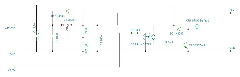

Nem szeretnék egy komplett relé modult venni a Rapsberryhez, valaki tudna segíteni hogy hogyan tudnék vezérelni egy relét? Ha lehet konkrétan írjatok relét amit tudnék vezérelni, illetve hogy mi kéne még hozzá.

Ha megkérhetlek akkor írj majd a végeredményről.Neten találtam egy ennél is egyszerűbb kapcsolást. Ami kell hozzá: -1 Kohm - 5VDC relé -bc337 -egy dióda (pl 1n4007) úgy néz ki hogy a bc337 bázisára megy a gpio és a tranzisztor-t rákötjük a tekercs egyik lábára illetve a GND-re majd a Rapsberry 5Voltját a tekercs másik lábára. Majd a dióda anódját a tekercs(relé) és a tranyó közét kötjük, a másikat a +5V-re. Elvileg ez egy működőképes kapcsolás, talán ezzel egyszerűbb megépíteni (nem kell optocsatoló), de mindenféleképp érdekel a te megoldásod is!
En azert ajanlottam az opto-t,mert ha a tranzisztorral valami tortenik akkor a GPIO port nem romlik el.
Igazad van, biztonságosabb megoldás!
De ahogy néztem az optocsatoló elé kellene egy előtét ellenállás vagy nem megy szét a LED a 3,3V-tól? Még egy kérdés: Közvetlen nem lehet a tekercset rákötni az optocsatolóra? mindenféleképp kell egy másik tranyó? Idézet: „De ahogy néztem az optocsatoló elé kellene egy előtét ellenállás vagy nem megy szét a LED a 3,3V-tól?” Kell az oda bizony. Idézet: „Közvetlen nem lehet a tekercset rákötni az optocsatolóra? mindenféleképp kell egy másik tranyó?” Az optocsatolók jelentős része pár mA-t tud csak magából kipréselni, ráadásul azt is úgy, hogy a diódán annál nagyobb áramnak kell folynia. Sokkal egyszerűbb odarakni a tranzisztort, mint vadászni ehhez alkalmas optót.

A legnépszerűbb/olcsóbb/ismertebb optocsatoló is bőven megfelel? vagy mit kellene figyelembe venni mikor vásárlom? Illetve a külső tranzisztor helyére egy BC337 megfelelne?
Szerintem bármilyen optocsatoló megfelel. A külső tranzisztor helyére szinte bármi jó, csak legyen legalább 100-as bétája, és bírjon elviselni mondjuk 200mA-t. A BC337 ennek megfelel.
A dióda áramát lődd be mondjuk 5-7mA-re az ellenállással, a BC337 bázisáramát meg mondjuk 2-3mA-re a másik ellenállással.

Mivel a Raspberry elvileg max 750mA-t képes "kezelni" ezért a több relét már nem bírna el 5voltos ágon. Jött az ötlet hogy építek külön egy tápot, namost a táp úgy néz ki hogy 12VDC és 3A, de mivel a raspberry 5voltról megy ezért eszembejutott egy kapcsolás(melléklet)
A tápnak ezt az adaptert használnám: 12V_3A Nyugodtan mehet a kapcsolás kimenete a Raspberrybe? Illetve a kapcsolásban van egy LED, az feltétlen szükséges oda? Mi szerepe van? Természetesen egy picivel több mint 5 voltra állítanám a kapcsolást.
Ha jól értem a megoldásod?
230VAC -> 12VDC -> 5VDC? Akkor minek az 5V-os adapterbe a Hálózati trafó és egyenirányítás? A világító LED jelzi, hogy áram van a készülékben!
Jólérted, de elfelejtettem oda írni hogy a graezt hidat meg a trafót lehagynám. Tehát akkor elvileg nem szükséges oda, csak tájékoztató szerepe van. De egyébként kivitelezhető ez a megoldás?
Egyébként azért nem egyből 5V-re csinálom a 230VAC-ot, mert a relé(k) 12Voltról fog(nak) menni. A hozzászólás módosítva: Máj 19, 2013
A relék erősen meg fogják rángatni a 12VDC-t!
Elengedéskór még vissza is lőnek! A nagy szűrő kondit hagyd meg a bemeneten. Én inkább külön ACDC5V adaptert használnák, és a GND-ket közösíteném.
Amiket kinéztem reléket olyan 100-150mA kell a tekercsnek, épp ezért választottam a 3A-s tápegységet. A reléhez meg kötnék egy diódát ellenkezőirányban, hogy azt az óriási impulzust elkerüljem, így se jó megoldás?
