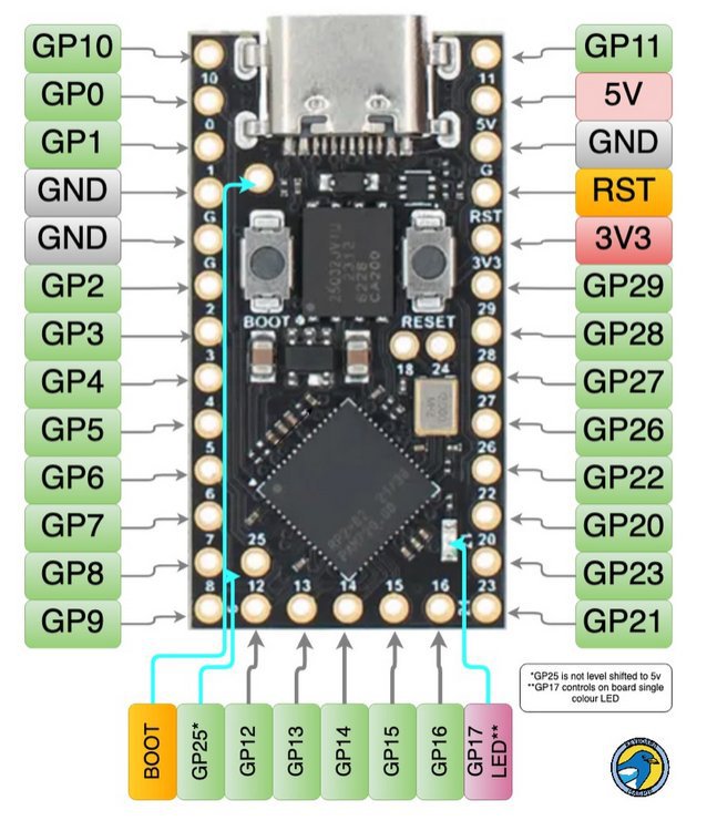

(#) Bell hozzászólása Júl 25, 2024 /
  1. import time
  2. import board
  3. import digitalio
  4.
  5. a = 1
  6.
  7. led = digitalio.DigitalInOut(board.LED)
  8. led.direction = digitalio.Direction.OUTPUT
  9.
  10. while True:
  11.     print(a)
  12.     led.value = True
  13.     time.sleep(0.5)
  14.     a = a + 1
  15.     led.value = False
  16.     time.sleep(0.5)
A számokat kiírja, de a LED nem villog.
Mit rontok el?
(#) Bell válasza Bell hozzászólására (») Júl 27, 2024 / 1
A board.LED nem a feltöltött firmware-ben szereplő GP25, hanem GP17.
