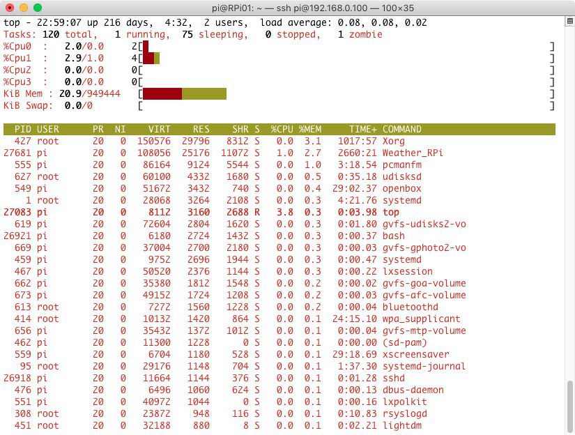

Akkor úgy tűnik külön programokkal sem rossz. A bővítések és tesztelések miatt találtam így célszerűnek. Viszont azt tapasztaltam hogy az idő múlásával (nonstop működik) fogy a memória, lassul a gép. Tanácsolták itt a Top paranccsal a megkeresést, de nem boldogultam.
Terminal-ba az alábbi parancsot:
Nyomd meg: az "1"-es gombot egyszer az "M" gombot kétszer a "Z" gombot egyszer a "T" gombot egyszer Így könnyen láthatóvá válik, melyik CPU mag mennyire dolgozik és az is, mennyi a szabad és a foglalt memóriaterület. A lista sorrendjét alapesetben a processzoridő szerint frissíti a top program, elvileg folyamatosan változik. Ha más rendezési sorrendet szeretnél, akkor az alábbiak szerint válassz: P: CPU M: RAM N: a folyamat PID száma T: idő Neked elvileg a CPU és a RAM szerinti rendezés lesz érdekes. A top program megkülönbözteti a kis és nagybetűket, a fenti négy rendezéhez a Shift gombot is nyomni kell. A korábban említett M, Z és T gombokat lenyomva m, z és t parancsokat küldesz a programnak. A Terminal első sorában látható, mennyi ideje fut a rendszer az utolsó újraindítás óta. Jó vadászatot!
