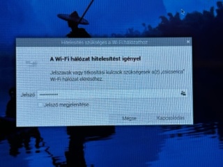

Szeretnék segítséget kérni:
PI4-el ismerkedem. Több lehetőséget kipróbálva, WIFI-je csak jelszó nélküli hálózathoz csatlakozik.
DAC+ panel működéséhez az init file-ba kellene írni amt az írásvédelme nem enged.
