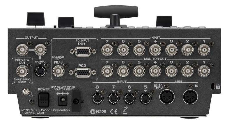

Sziasztok. Én bnc vagy rca bemenetű video keverőre szeretnék vga laptopot csatlakoztatni. Megoldható lehet? Végső soron svga vga is szóba jöhet.
Bocsi. Reszben laikus vagyok a témában. A vga stimmel. De a pal jelenesetben mi lenne? Svga rca vagy bnc?
PAL az a jelalak amit az RCA csatin be tudsz vinni a TV-be. A minöség nem lesz tul csillogo, de menni fog.
Ugy keresd hogy vga-pal converter.
Köszönöm a gyors választ. Ezt a nem túl csillogó minőséget csak azért nem értem, mivel egy 600 ezer ft os ezköz lenne a video keverő. Ezek szerint ennyi pénzért csak ilyen épphogy működik minőséget tudna?
Az igaz, csak a PC képei már fényévekkel jobbak igy a PAL bemenet (RCA) komoly minöségromláshoz és felbontási gondokhoz vezet. A mai PC-k alapbol pl kb 1000 sort tudnak vertikálisan a PAL meg csak 260-t ( 525 interlaced). Nem a keverön mulik, hanem a megszokott PC képminöségen.

Igen ez igy van. Jelen esetben en ezen keverő es laptop kombinációival hogyan tudom kihozni a legöbbet? 2db vga bemenete van a kimenet ha jol latom bnc vagy svideo. Ámbár ha mar egy ket vga bemenetet is beletettek, miert nem tettek hasonlo kimenetet is. Elvileg ezek szerint felépítésileg tudja a vga felbontast. Ha nem tevedek 1024 768.
