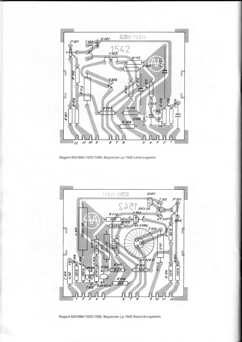

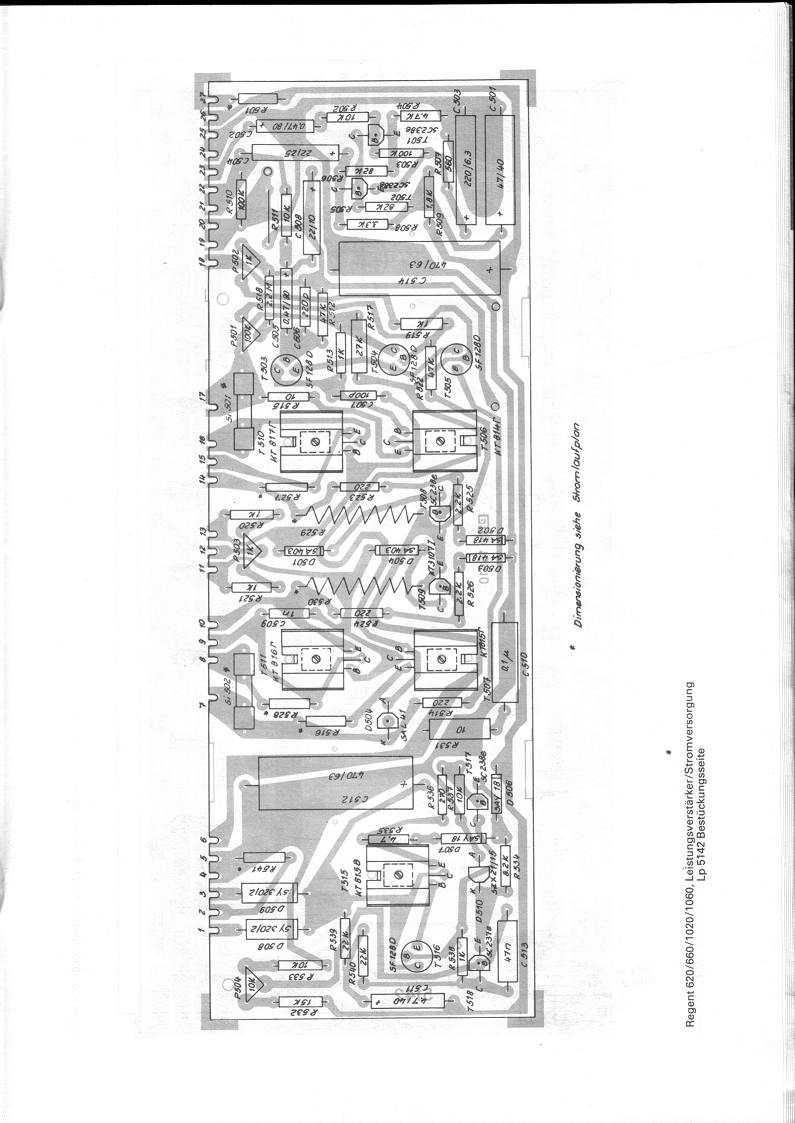

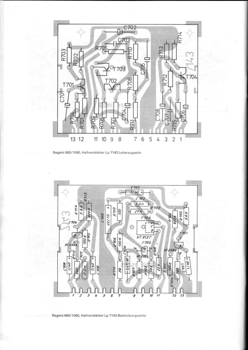

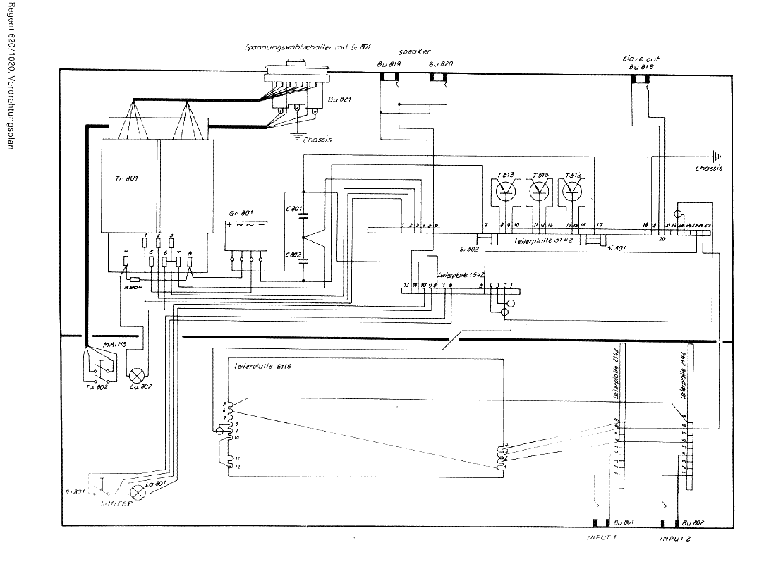

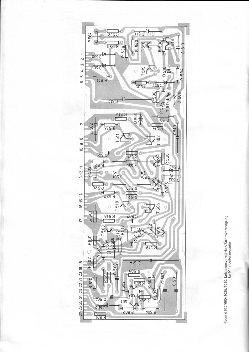

Kedves Mindenki!

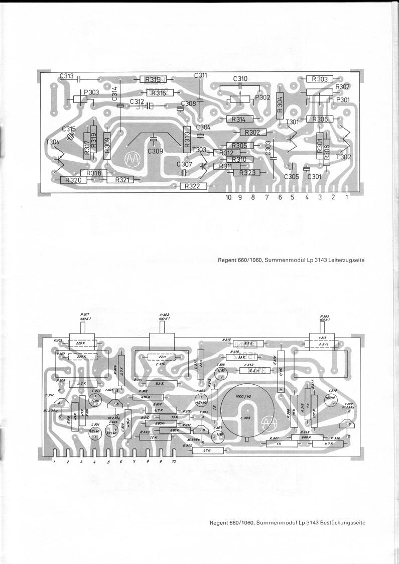

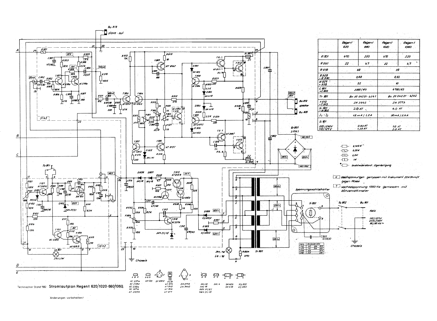

Szeretnélek megkérdezni Titeket, hogy van-e valakinek az 1960/70-es években használt klasszikus 15V-os REGENT erősítője - hangfallal egyben? Javítás céljából egy kapcsolási rajzra lenne szükségem alkatrész azonosítás végett. Miután 2 dióda leégett, nem tudom azonosítani őket. A diódák a beérkező 220V utáni trafó és az erősítő között vannak, vagy ha az értékét meg tudná mondani valaki, az is segítene...
Lőrincz Pityu
(60 éves öreg zenész)
(#) idlob válasza Lőrincz Pityu hozzászólására (») Ápr 15, 2008 /
Ha van melette még 2 dióda valószínűleg az egyenirányítók lehetnek. Akkor méret alapján meg lehet saccolni a terhelhetőségüket, amúgy nem kiritikus a típus.
Ha nem a graetz tagjai a diódák, akkor meg valószínűleg Zenerek, feltehetőleg 15V-osak.
De biztos nem ok nélkül égtek át, előszőr érdemes lenne a kiváltó okot megkeresni. Mondjuk a végtranyók szálltak el vagy hasonló (azok sem véletlenül => rövidre lett zárva a kimenet valamivel, elégett valamiért a hagszóró; nem biztos h. szemmel látható a hiba)
(#) Kovidivi válasza idlob hozzászólására (») Ápr 15, 2008 /
Szia.
Láttam olyan erősítőt, ahol egy szimmetrikus tápot egyenirányítottak két diódával szimpla táppá. Ebben az esetben két sima 1n4007, vagy hasonló megteszi, ha a 220-as trafó után voltak, és volt utánuk még egy-két nagyobb kondi is!

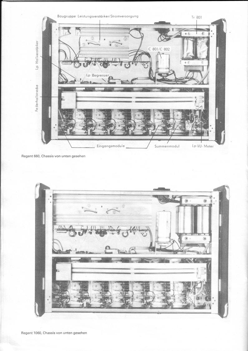

Nem tudom, segít-e...
(#) Imi65 válasza Lőrincz Pityu hozzászólására (») Ápr 15, 2008 /
folyt köv.
és még
és talán
és végül
(#) Kovidivi válasza Lőrincz Pityu hozzászólására (») Ápr 15, 2008 /
Ha meg tudod jelölni a csatolt képeken, hogy melyik alkatrész romlott el, akkor lehet, hogy tudunk segíteni! (tegeződhetünk? )

(#) Lőrincz Pityu válasza Imi65 hozzászólására (») Ápr 21, 2008 /
Köszi mindenkinek a sok segítséget és tippet! A rajzok alapján a szerelő barátommal már boldogulni fogunk. Remélhetőleg...
