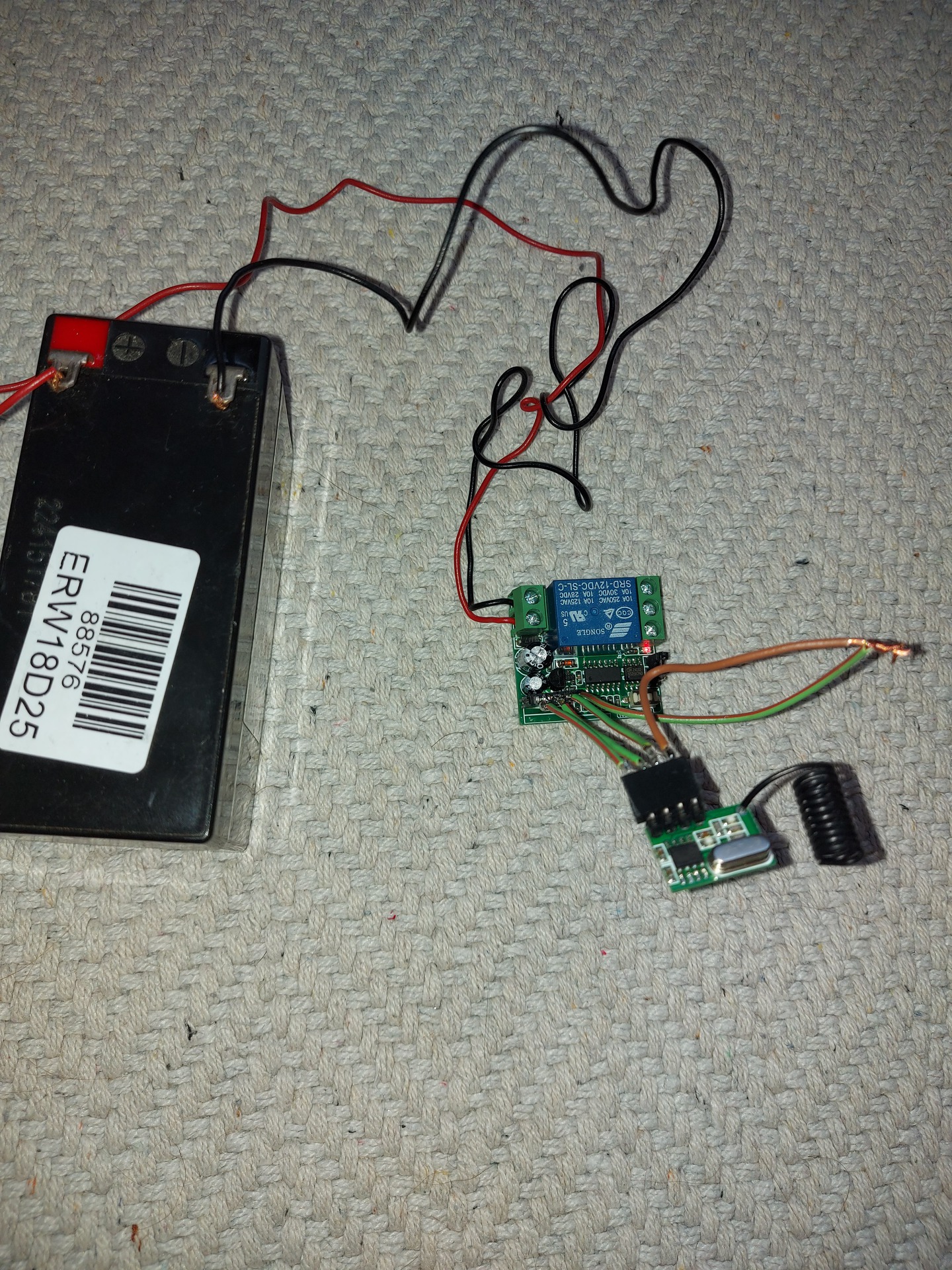

Itt szerintem jobban érthető lesz.
Van nekem egy ilyen rádió távirányítású 433Mhz-s relém. A relét úgy hívom hogy feláldozható. A rádió vevős részt kiforrasztottam, majd vezetékkel kipótoltam 4db vezeték van ,de ebből 2 ugyan az , mert mind két nyákon össze van kötve(jel), illetve a + és - ,a feszültség amit a rádió vevő modul kap 5V. Na itt akkor a +5V-os vezetéket elvágtam, azt akartam megtudni hogy üzemállapotban míg áram alatt van, le illetve vissza csatlakoztathatom e a vevőegységet úgy hogy ha visszakapcsolom akkor működik e, illetve ha lecsatolom akkor nincs e valami zavar. A válasz, az az hogy minden működik, úgy ahogy kell. kb 100 alkalommal teszteltem. A képen lévő részt szeretném majd kapcsolgatni, úgy hogy ha kap mondjuk pl a gyújtáskapcsolótól egy +ot akkor kapcsolja le a modult, és szintén le kellene kapcsolnia a modult akkor ha kap egy pl ajtókapcsoló negatívot, ezt úgy tudnám megvalósítani hogy 2db 5 lábú 5V-os relé, de se hely, se idegzetem nincs hallgatni a relék kattogását. Ahogy mondtad az az PC817 biztosan kelleni fog kb 2 db.

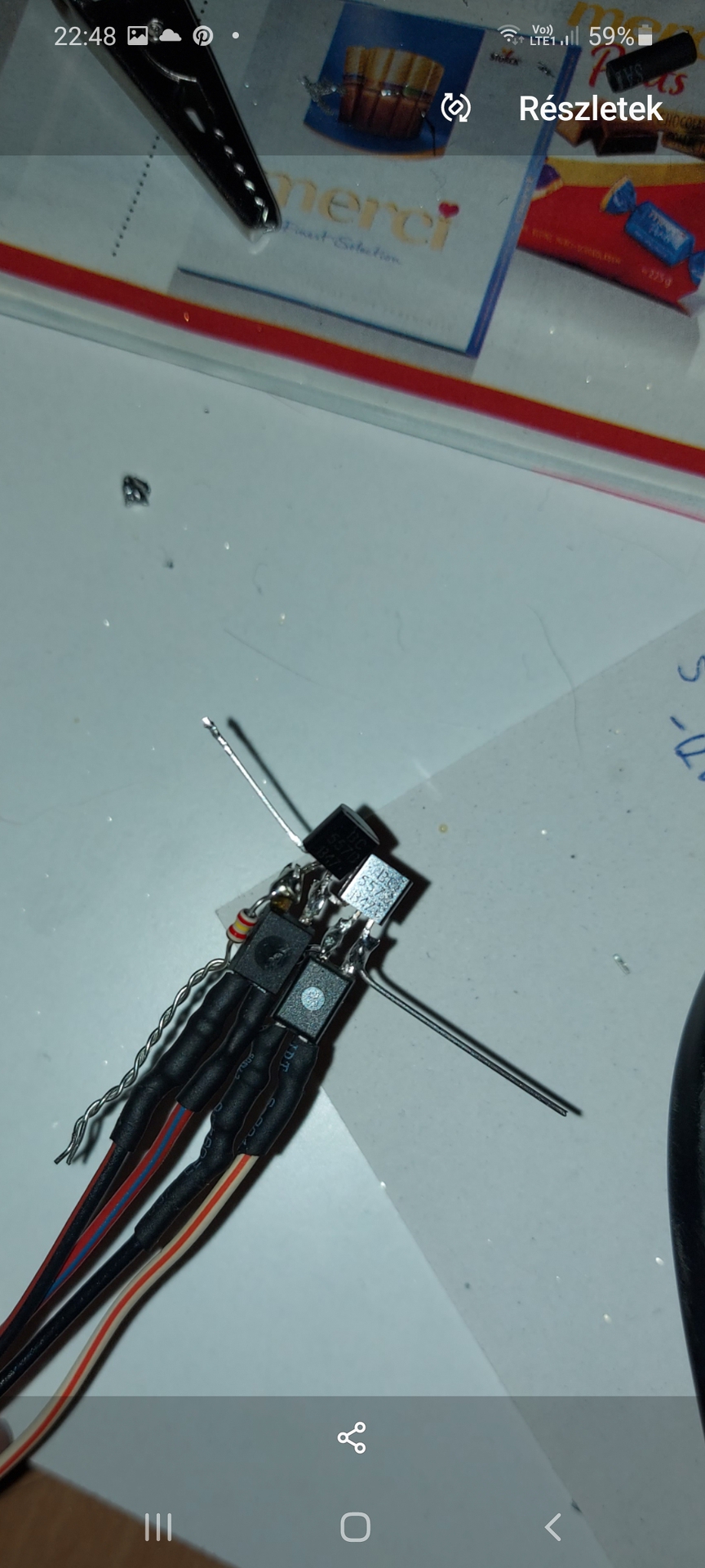

Hah, eljott a heureka pillanat mert mukodik... nem valami szep igy a teszt padon de remelem hamarosan kimehet az elesbe is.
A hozzászólás módosítva: Feb 16, 2021
Nem kell ide opto-csatoló.
Ha még is optoval csinálod, akkor nem kell két tranyó, csak a két opto tranyóját párhuzamosan a bázis-emitterre teszed és kész vagy.
Szuper koszi! ezt is megcsinalom majd holnap!
most epp ilyen, 2db ot forrasztottam egybe... De az egyszerubb jobban tetszik...
